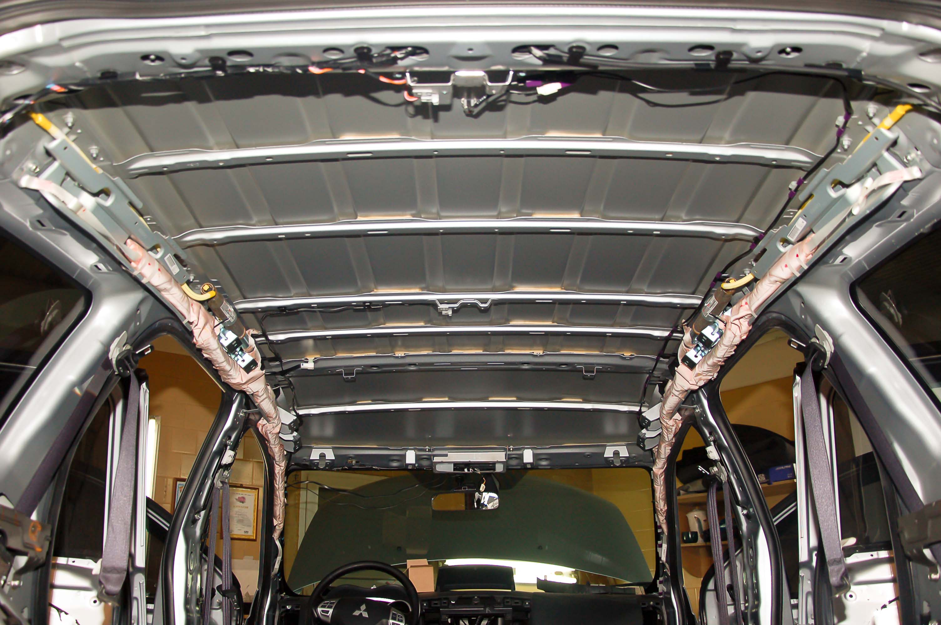

Уже полтора года как идёт процесс усовершенствования моего Mitsubishi Outlander XL. Всё началось с тотальной шумо-виброизоляции кузова автомобиля. В конце 2010 года было установлено: ГУ – Alpine IVA202, Helix competition RS806, Helix competition RS801 как в передних так и задних дверях звучали по средством Helix competision А4 + активный саб Helix под передним сидением.
Поездив почти что год пришло время для апгрейда о котором дальше пойдёт реч. Пришлось долго определятся с концепцией будущего апгрейда, посоветовавшись остановились на следующем:
ГУ-Alpine IVA 502, alpine imprint pxa-h100, Helix Power Station XXL, Audison VRx 6.420.2 + твик by Halin (http://audiograde.ru/forums/viewtopi...1bbb7c16a16c00), dynaudio esotec 162gt в ящике 8-9 литров, helix precision p203, dynaudio esotec MD-102, esotec x252, саб 2х250мм от Баклаева Константина в закрытом ящике.

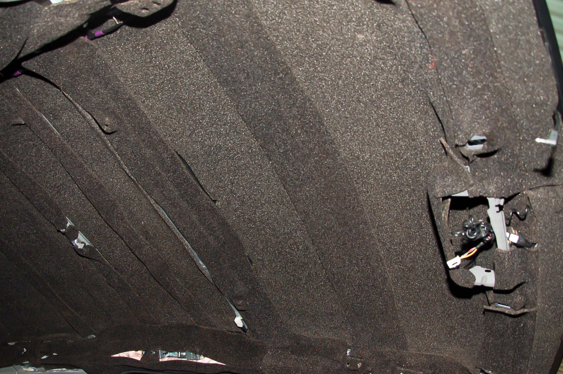

Начну с фото шумоизоляции, а через несколько дней выложу фото инстала проводки, это тот этап, который почти закончен.

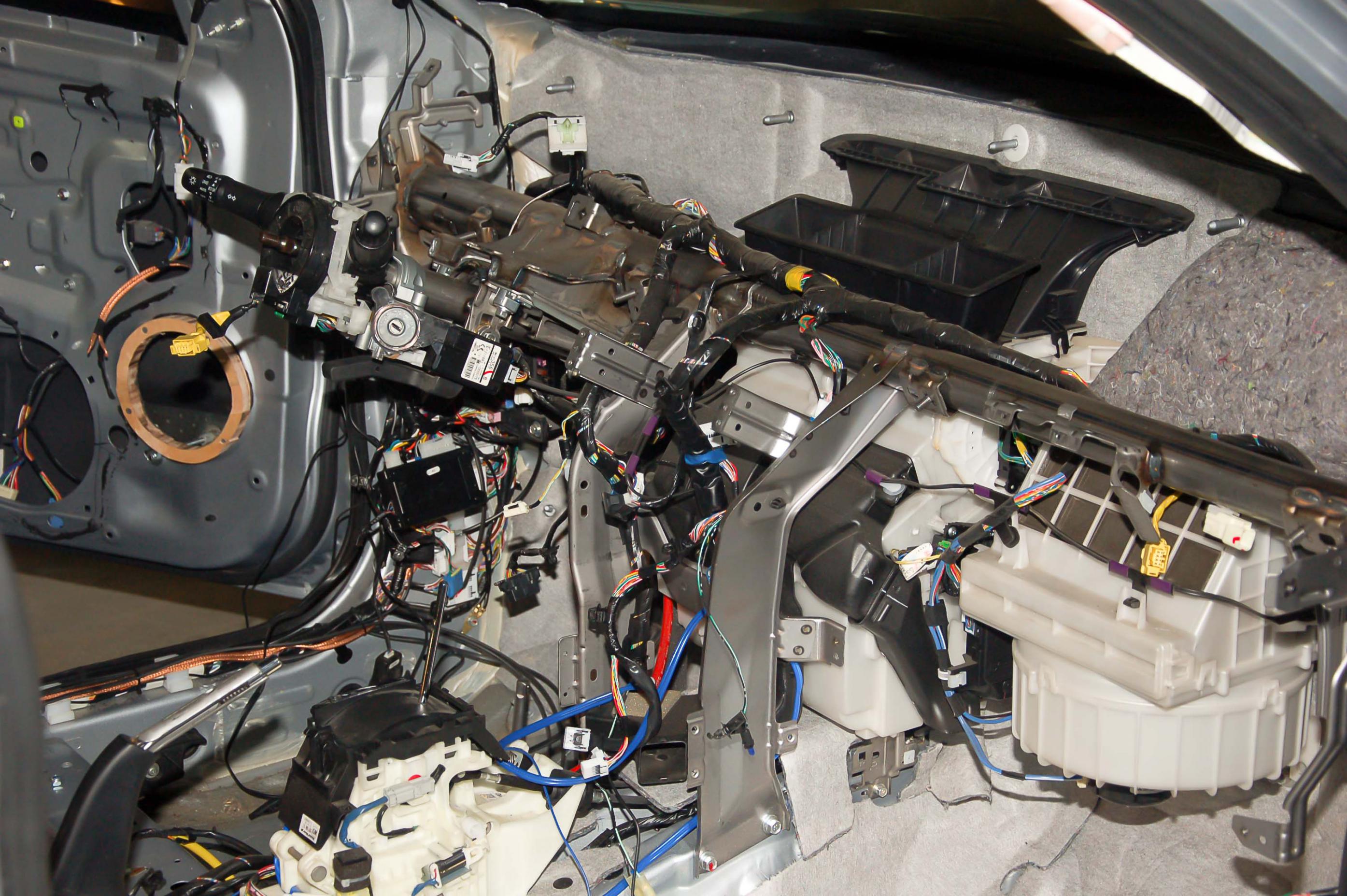

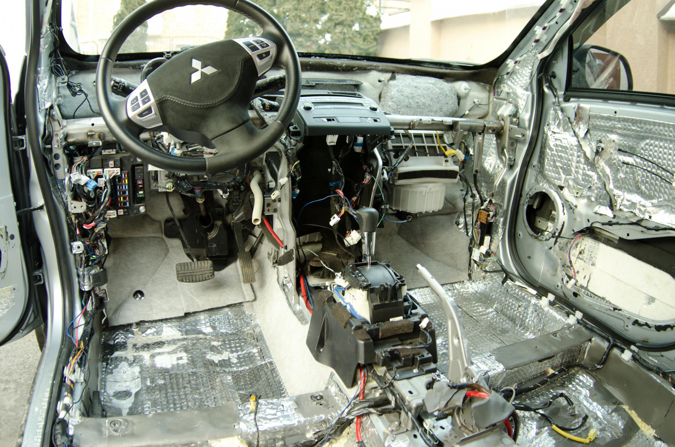

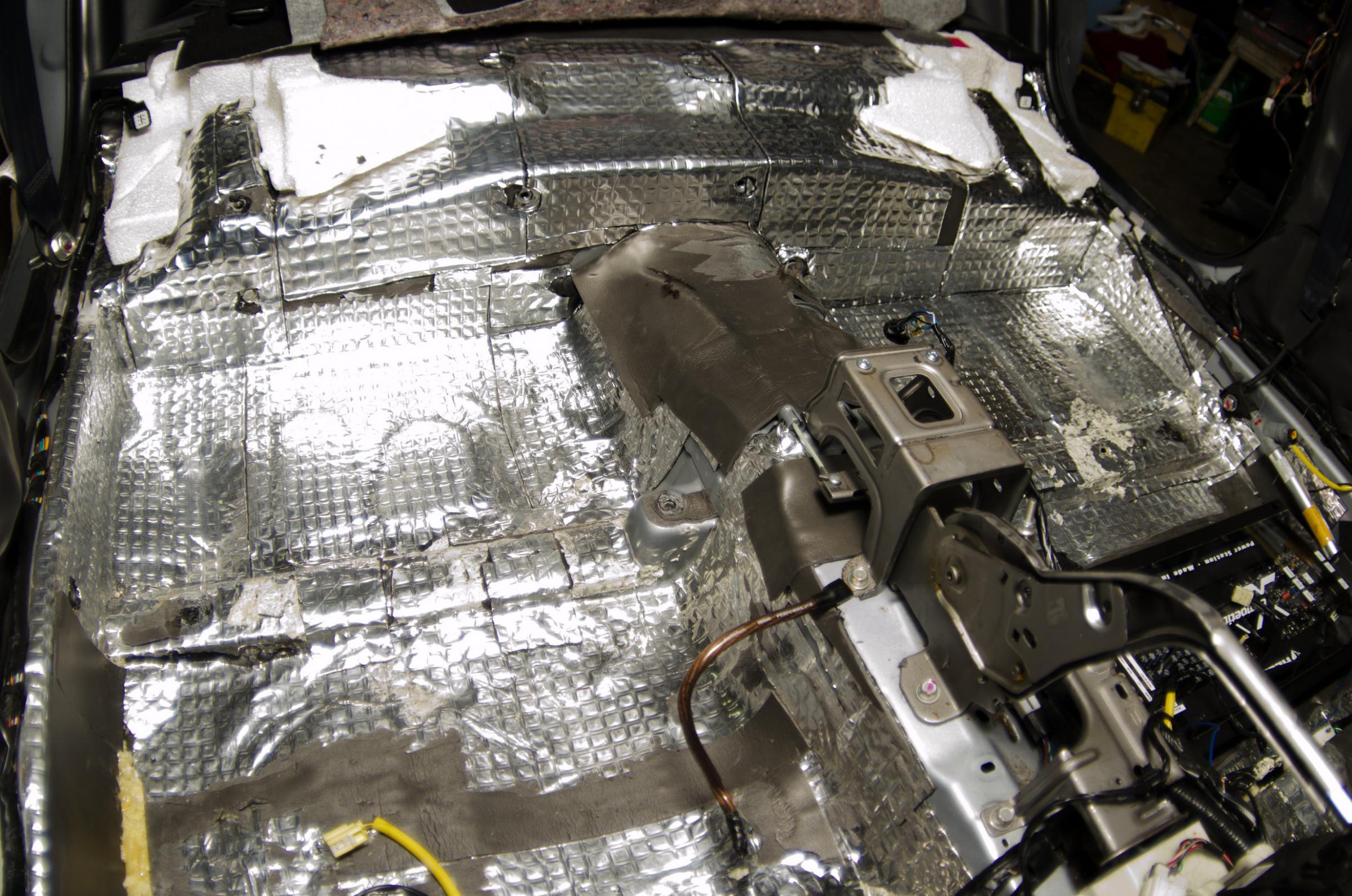

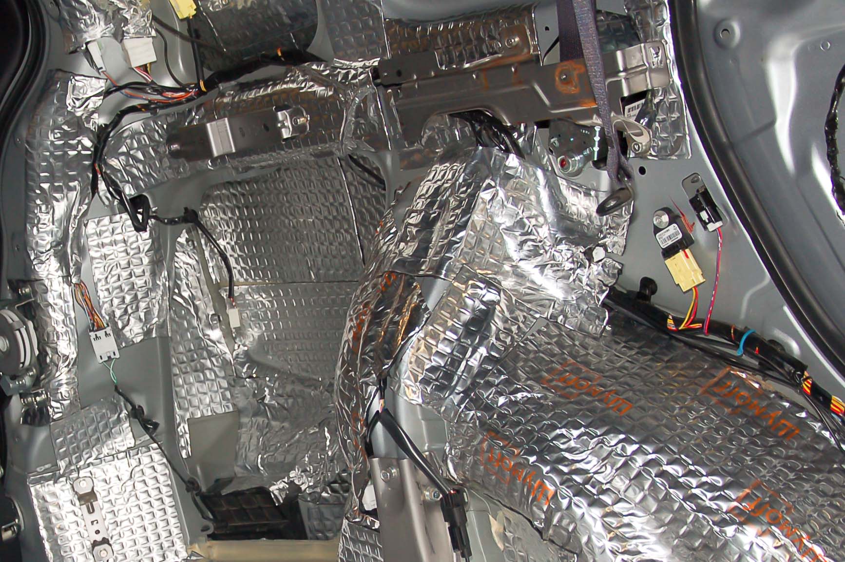

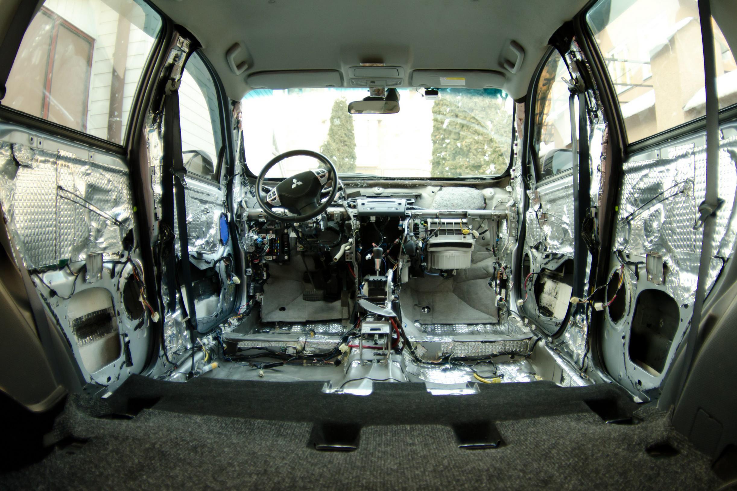

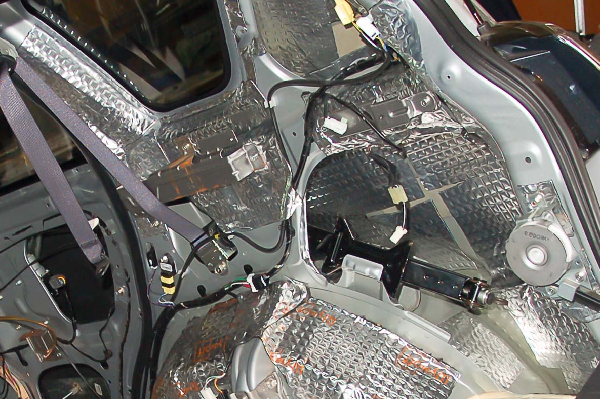

А вот так всё начиналось.

Есть пара вопросов.
Почему анти скрип на потолке?
Под анти скрипом есть что то фольгированое?
Вибро изоляция вообще прокатывалась?
И самое главное, зачем Аирбеги ( подушки безопасности) запихать под анти скрип.
Извините, может просто новая какая то технология укладки шумоизоляции???

Теперь попытаюсь ответить на вопросы и расказать подробние.
Во-первых: для шумо-виброизоляции нижней части автомобиля использовался Шумофф Микс Ф (на ровных поверхностях), изгибы, стыки прокатывлись Шумофф М4. После окончания процеса были остатки Шумофф М4, они вторым ярусом наклеины в местах под ногами водителя и пасажира на Шумофф Микс Ф. Кроме того, шумку затягивали до лобового стекла, воспользовалися моментом когда была снята паняль.
Багажный отсек проклеин Шумофф Микс Ф-на ровных площадях, задние арки комбинация Шумофф Микс Ф, Шумофф М4. Шумофф М3 использовался в небольшом количестве, только в местах изгибов и стыков. Так как изначально мидбас играл на объём двери, они также бронировались Шумофф Микс Ф+М4.
К сожалению не успел зделать фото потолка, был в командеровки, а по приезду потолок застал почти готовым. Перед тек как наклеить анти скрип BIT5L всё проклеивалость в той же комбинации Шумофф Микс Ф и М4.
После дно, арки проклеивались "ultimate soft 6", результат превзошол все ожидания.
Во-вторых: на счёт подводных камней тяжело ответить. Что именно Вас интересуеть?
В-третих: в этом году есть возможность и желание поучаствовать в "SQ Challenge" так что желающие смогут посмотреть и потрогать всё своими руками так сказать.
А что касаиться подушек безопасности, давление с которым они выстреливают BIT5L остановить не сможет, наклеили так и даже не замарачивальсь по этому поводу.

Да уж, конструкция получилась достаточно сложная, но, при этом не лишена изящества! Респект команде инсталляторов!!! Неуемный оптимизм Леонида и его стремление к совершенству тоже заслуживают отдельного респекта!
Уверен, сложность оправдана технически и машинка звучит превосходно.
