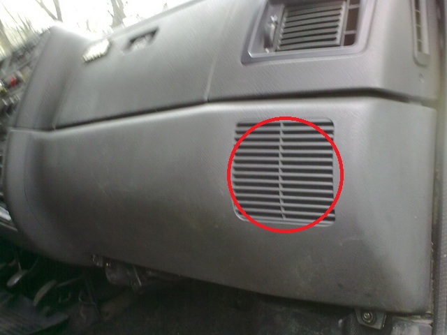

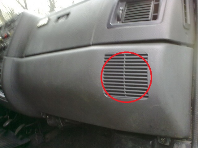

Есть авто микроавтобус Citroen Jumper. И есть задача поменять штатную акустику на двухполосный фронт 13см (знаю что 16см громче, лучше, ниже и т.д.) . Вот такая на первый взгляд простая задача усложняется тем что дверь, ну совсем не годится для установки в нее акустики, а место под сиденьми на цену золота ибо машина рабочая и весь полезный объем всегда есть чем заполнить =)
Вот так я и решил попробовать установить мидбасы в места которые вы видете на фото. Под пластиком есть литров 3 с левой стороны и с 5 с правой свободного пространства ну и большие щели тоесть мид будет установлен в фришном акустическом оформлении. Планируется укрепить места крепления мидов стеклотканью и виброизоляцией, из нутри и миды устанавливать через "мини подиумы" кольца с фанеры приблизительно 10мм толщиной.
Интерисует ваше мнение по месту установки, если есть весомые причины не ставить туда дины обязательно прислушаюсь.
И еще прошу посоветовать 2х полосную 13см акустическую систему с высокой чуйкой , малой посадочной глубиной и небольшим весом, в ценовом диапазоне 600грн.
Подскажите модели акустики вышеуказаного размера с мидом с неодимовым магнитом.
С уважением Юрий.

Могу предположить из своего опыта, что родная решетка задавит мид, даже если ты его за уши туда притянешь, а резать ты ее вряд ли будешь, это первое.
Второе, если и ставить туда 13, то только в оформлении ЗЯ. Ну и третье, я так думаю что цель добиться SQ звучания в своем авто ты не ставишь, так что ставь как получается...

Ну через решотку я и не думал ставить, буду пробовать резать и динамики сверху через фанерное кольцо устанавливать, плюс дин со стороны пасажира нада гдето на 1-2см довернуть потому что там стоит штатный доворот на дверь =). Ящик не хочу делать ибо будет затяжелым.

С дверью следующая "проблема": что бы установить нормально динамик там нужен очень большой доворот вверх чтобы мид играл в салон, а не в сиденье и не в ступеньку плюс нужно переставлять ручку для открытия двери и поднятия стекла, тоесть много переделок нужно.

Да, чтоб поставить дины в дверь даного авто - нужно попотеть. Выбраные места неплохи, особенно, если динамики будут играть без препятствия в виде штатной решеточки. Доворот с пасажирской стороны придется делать приличным, так как там штатно, идет залом панели наружу и это вам не на руку.
Если делать ЗЯ, то слепив 3 л. из стеклоткани и полиэфирки - вес не будет слишком большим, он будет ничтожно малым в сравнении с другими вариантами. Но вот слепив ЗЯ такого объема, нужно потом еще найти ЧУДО способное адекваттно сыграть в таком литраже. Я таких претендентов незнаю, мож кто из соконфетников подскажет.
