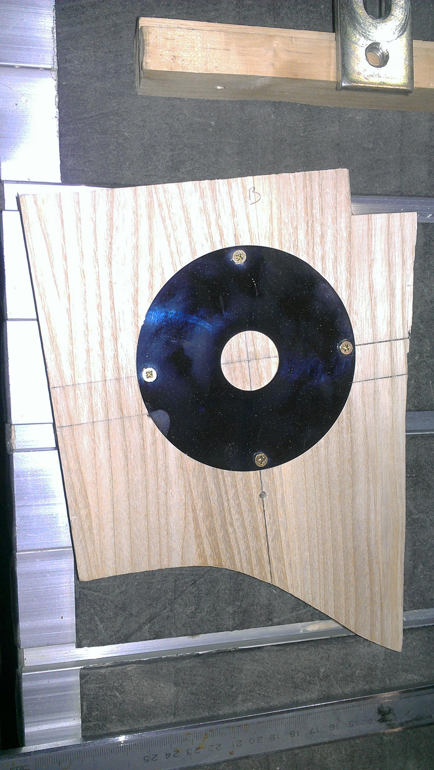

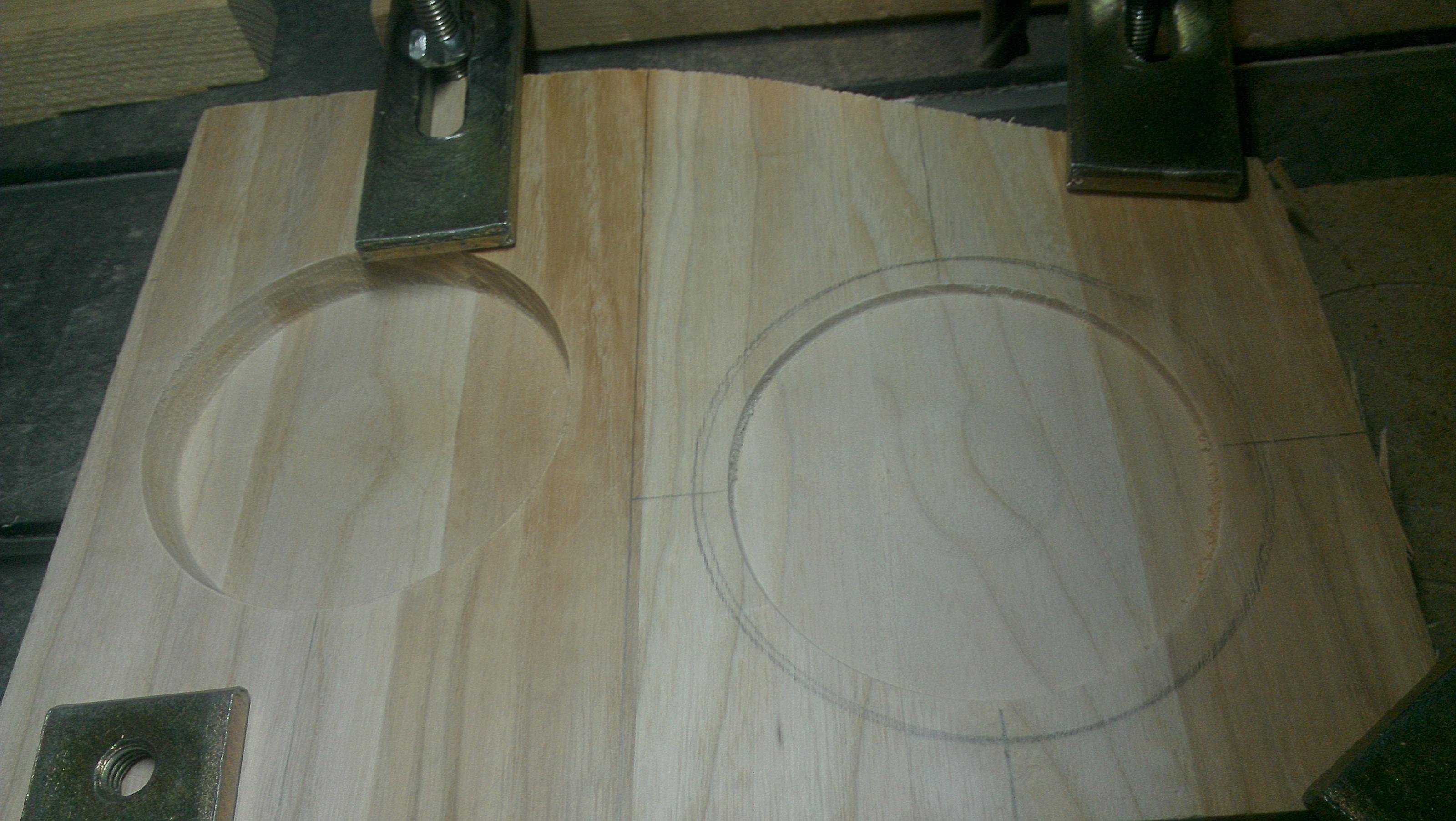

Фрезерую формы: матрицу и пуансон.
ID:	40028   Нажмите на изображение для увеличения

Далее крепим матрицу и пуансон при помощи саморезов к бруску, толщиной 25-30мм.
Вырезаем ножницами по металлу с запасом сетку от мидбаса.
Кладем сетку на матрицу и прижимаем пуансоном. Внешний размер пуансона на 2-3 мм меньше внутреннего размера матрицы.
Зажимаем все это в тиски либо пресс, и потихоньку зажимаем.

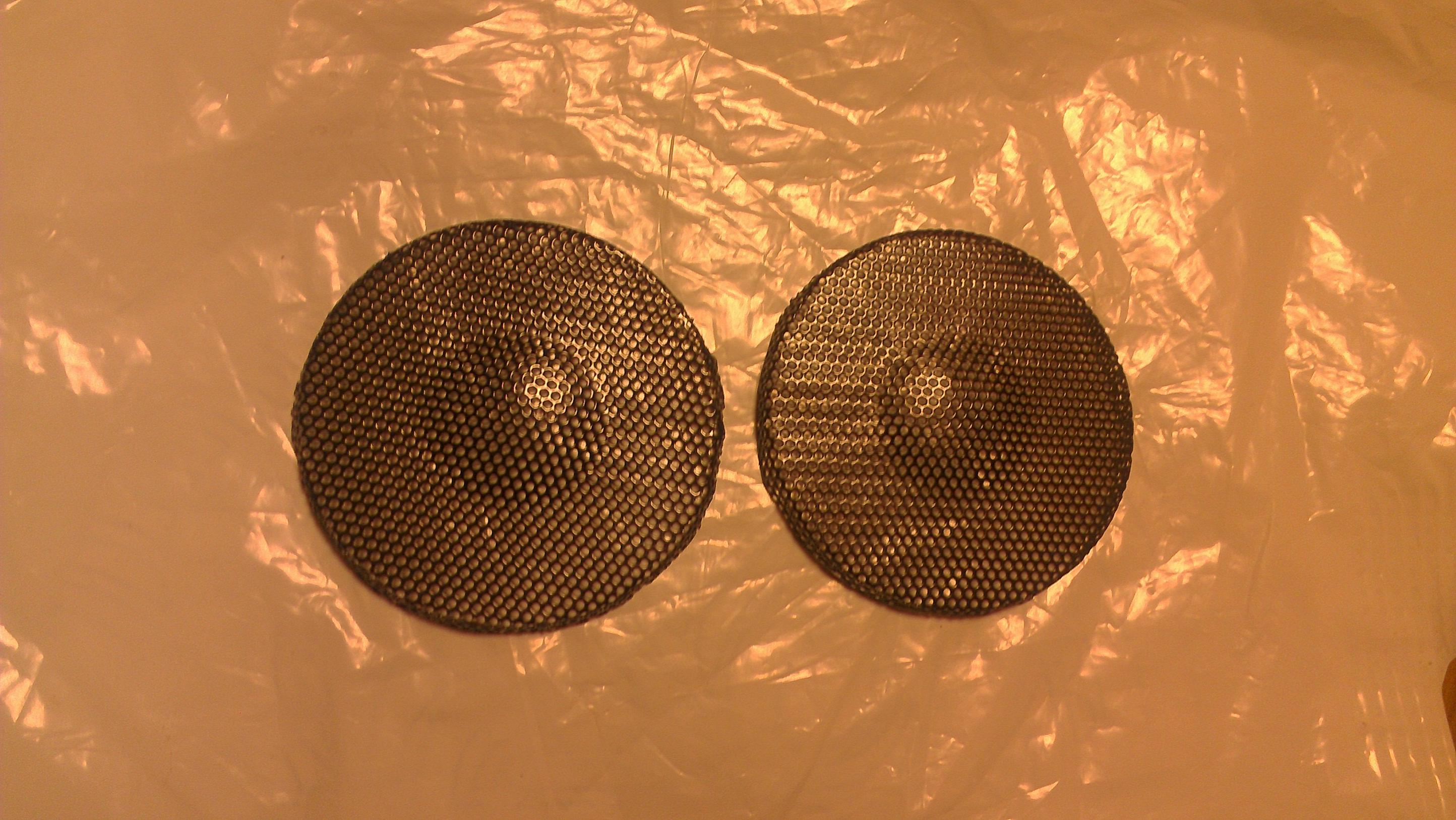

Вот что получилось у меня в итоге:
ID:	40035   Нажмите на изображение для увеличения

dmons, мне кажется по фото или волна на сетке, как и у меня была, всё же присутствует после давки?

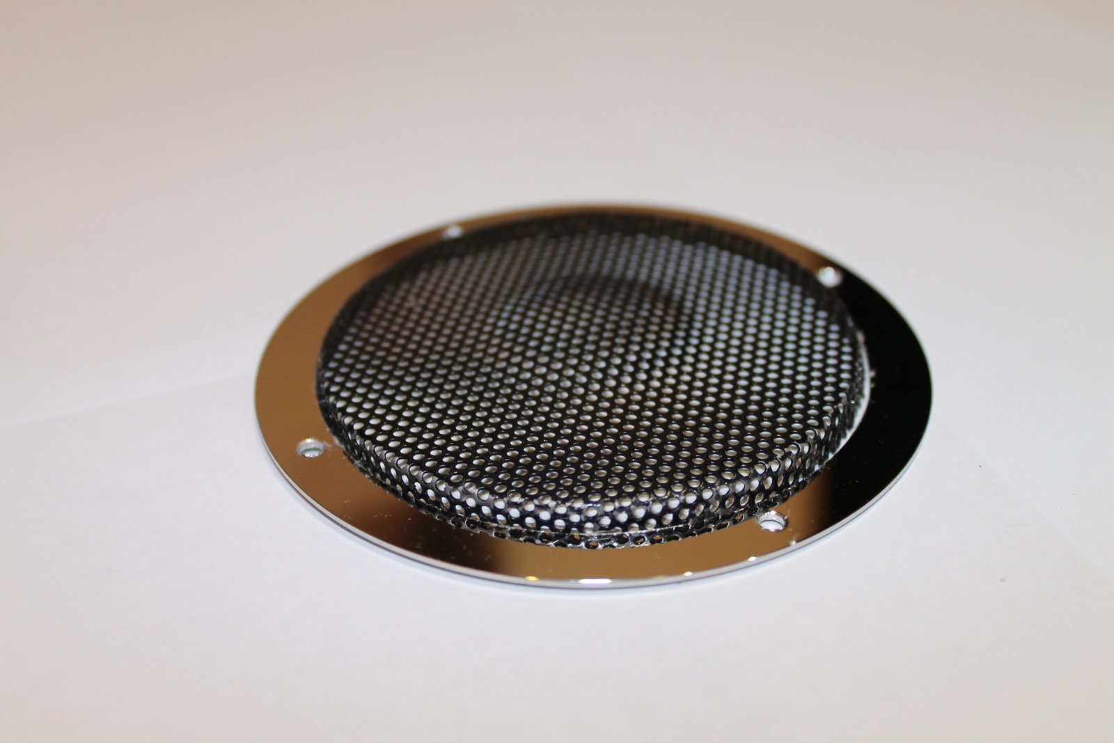

Возник вопрос - чем прижать сетки?
В закромах обнаружились 3 винчестера, из которых я вынул магниты...
Так совпало, что диаметр жесткого диска - 95 мм - как раз то, что мне нужно для монтажа на СЧ!
В дальнейшем, колечки будут окрашены черным матовым цветом.
Итак, фото:
