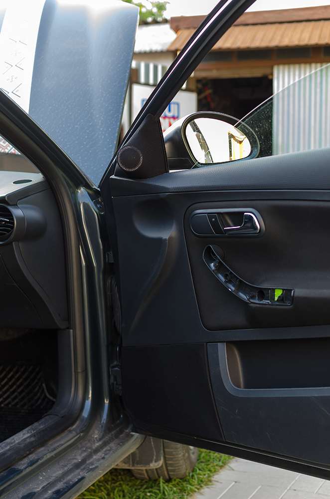

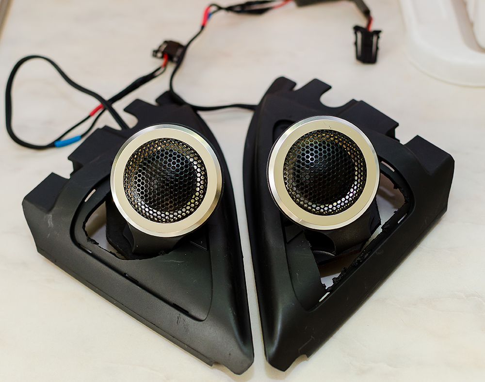

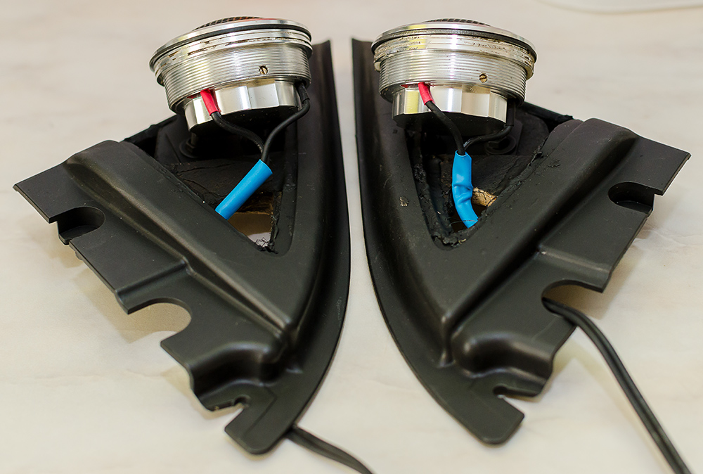

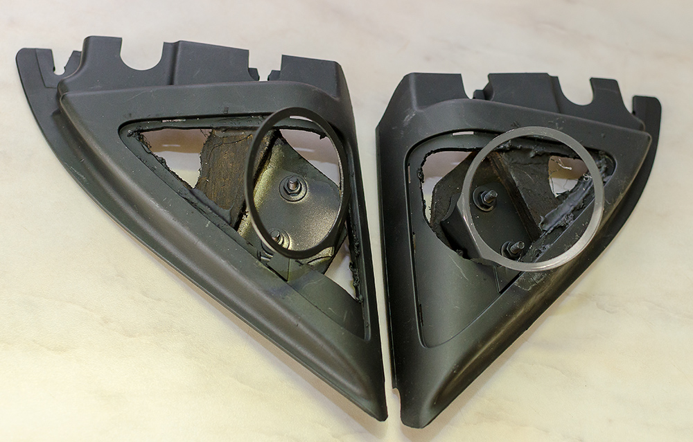

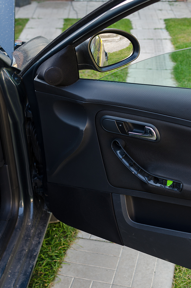

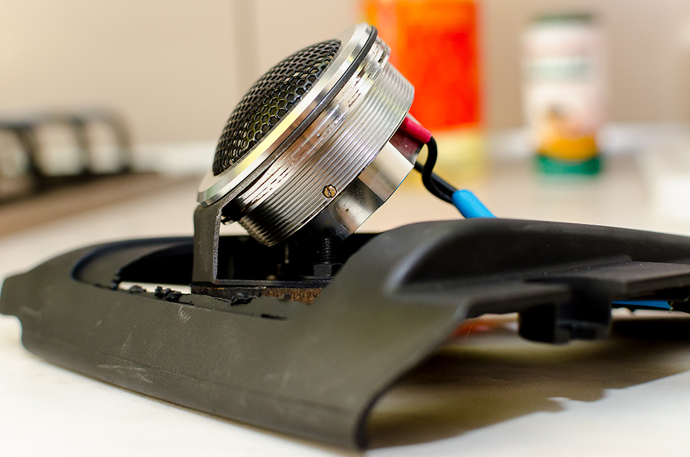

Вирішив таки заморочитись з заміною фронту. ВЧ зроблені текстильним способом на базі штатних кутиків дзеркал, які обтягнуті акустичною тканиною. Все максимально просто.

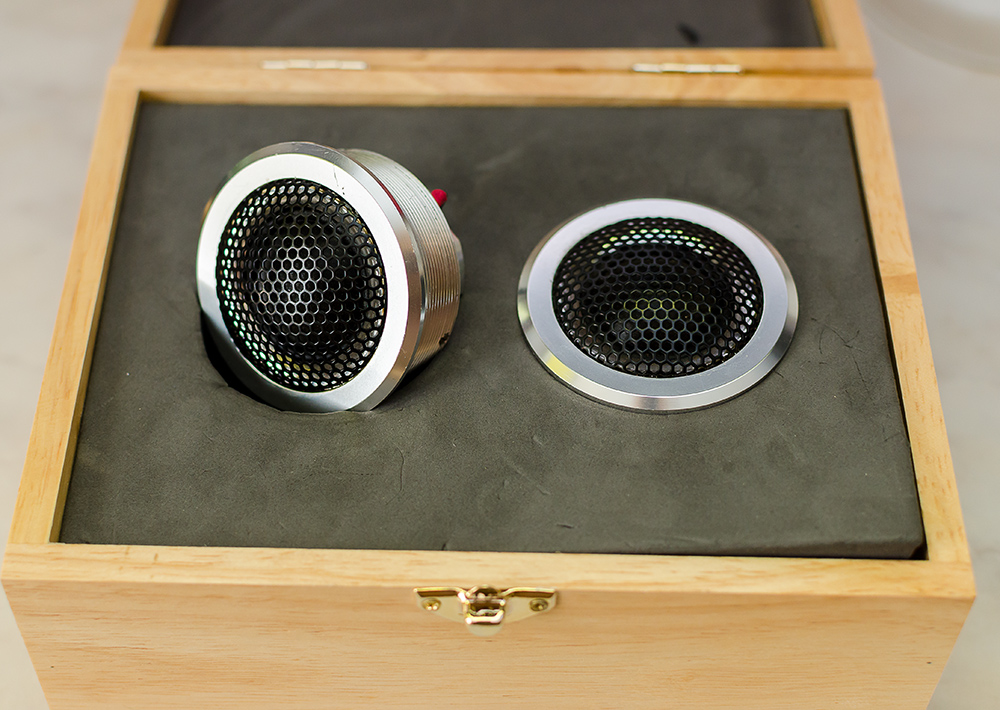

Фотки ВЧ
ID:	43230   Нажмите на изображение для увеличения
ID:	43232   Нажмите на изображение для увеличения
ID:	43234   Нажмите на изображение для увеличения
ID:	43236   Нажмите на изображение для увеличения
Володимир вне форума   Вверх

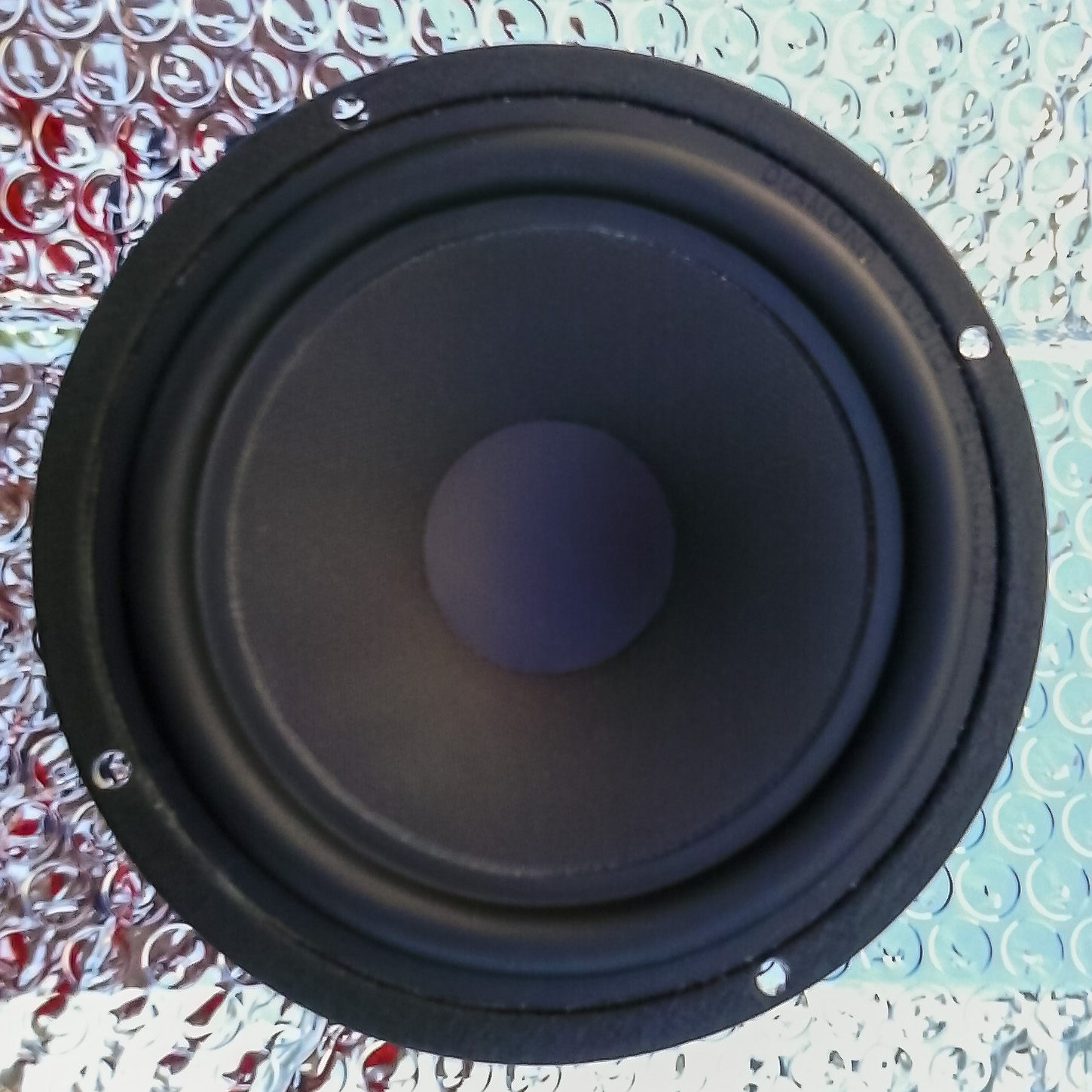

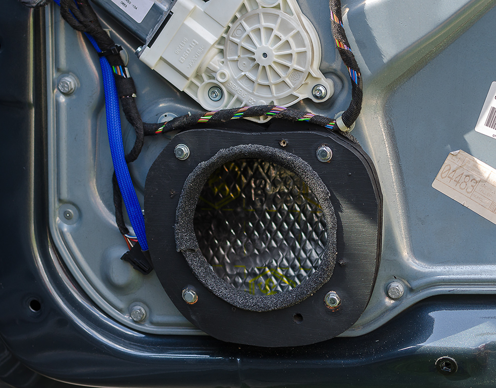

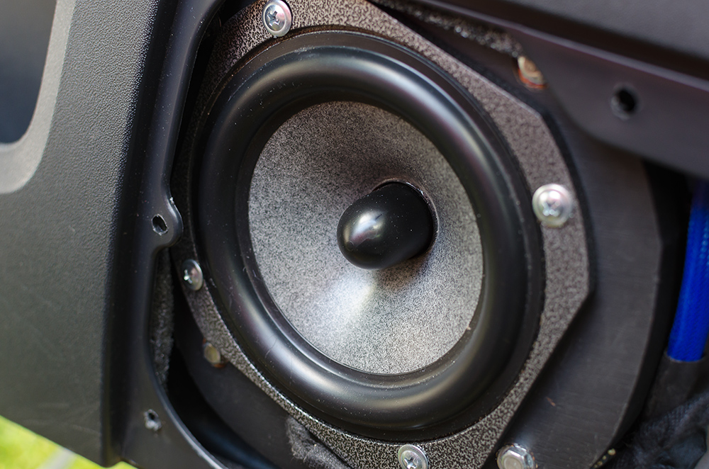

На НЧ поставив Фокал Утопія 5в2. Кольца з МДФ, сіточку динаміків просвітлив радикально...
ID:	43238   Нажмите на изображение для увеличения
ID:	43240   Нажмите на изображение для увеличения
ID:	43242   Нажмите на изображение для увеличения
Старый 08.07.2014, 14:04   #27
Володимир
Аватар для Володимир
Регистрация: 17.03.2007
Сообщений: 2,807
Вы сказали Спасибо: 94
Репутация: 373
По умолчанию Re: minimal
Але нажаль утопічна п"ятірка не справилась з задачею - мідбасового діапазону просто нема
Отаке... сьогодні напевно знімлю... і поки що краще штатного мідбасика я кращого немаю.

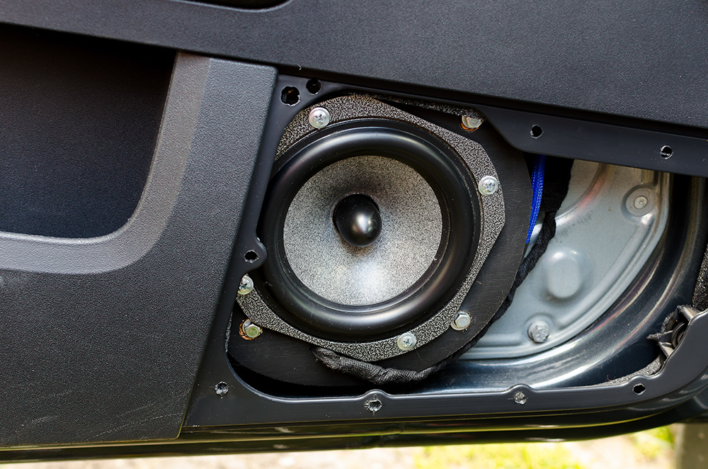

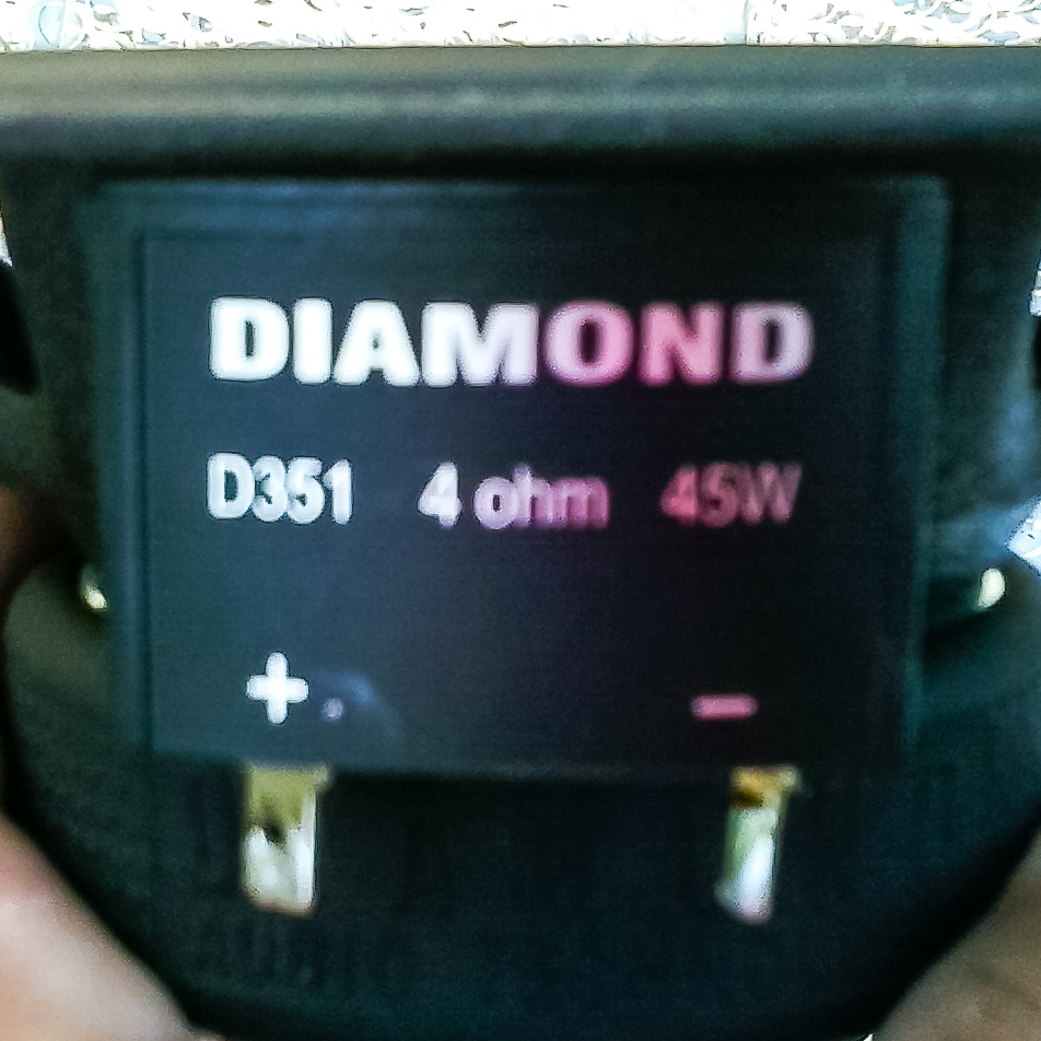

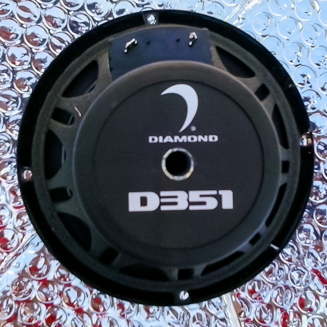

Ну отже, розчарувавшись в тому що фокали на заграли так як я очікував, але шо там очікувати, якщо це ящичний мідбас, а я щики мені ліпити ліньки... я вже було дістав закльопочник з зклепками щоб на місце вклепати штатні мідбасики в двері. Але дай думаю дістану козирьок з рукава... маленькі, невзрачні, простенькі динамічки даймонд аудіо модель непам"ятаю Короче заліз я всій загашнік і діств з коробочки динаміки, прикрутив замость фокалів, добре що ще кільця не відкрутив від фільонки, і почав слухати... Накрутив на кросовер на 30Гц знизу в верх в повну полосу щоб почути шо воно там грає. І, трясця, воно таки грає... Так так накрутив кросовер на 50Гц 18дБ знизу і 5кГц 6дБ зерху, виставив на швидкруч затримки, включив ВЧ, саб підкорегував рівні... Грає! Дві години слухав, прогнав десь 10 дисків, довольний як слоняра!!! Козир в рукаві ще й тузом виявився... А Чайковський з своїми пушками мене добив остаточно! Таки вміли колись робити акустику не те що зараз
Фото з телефона
