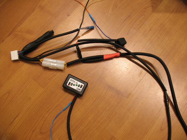

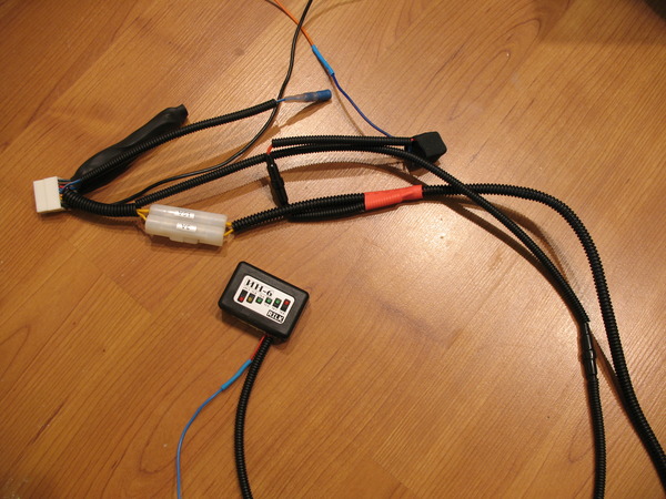

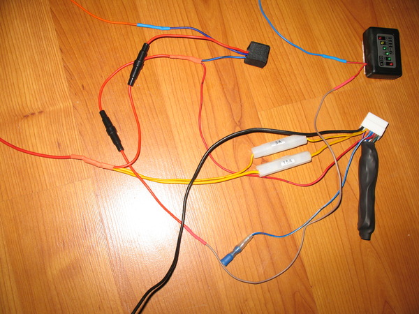

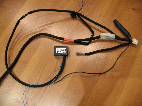

Змайстрував я в результаты таку проводку на ГУ
Фотки процесу

Володимир вне форума   Вверх

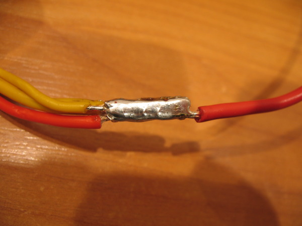

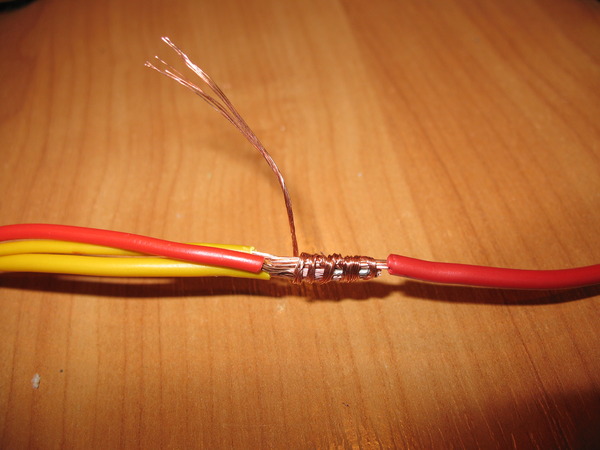

Наглядна фотка як все спаяно.
Провода що незахищені будуть захищені коли встановляться в машину.

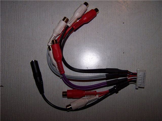

Хочу заморочитись перобкою штатних лінійок голови, і не знаю якому проводу віддати перевагу. Що порадите? Поки дивлюсь с торону Чернов Джуніор http://autozvuk.com.ua/info.php?id=3631

Я собі теж переробив, десь і темка тут була. Використав провід ось такого зразка (виробника не пам"ятаю) - http://www.autozvuk.com.ua/info.php?id=481
обрав такий варіант, щоб менше проводів було (маю на увазі обєм і кількість)
Зрівняти не вдалося, так як надто проблемно закріплюється (в моєму випадку) магнітола - Clarion DXZ-785USB і знімати й замінювати колодку й порівнювати звучання було влом Але, думаю, що гірше не стало
