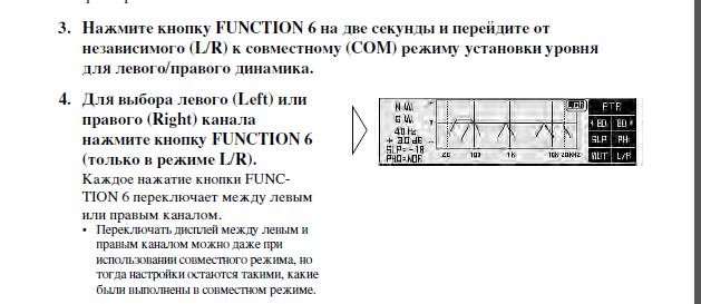

Если раздельный гейн на Лево и Право у P50, например как у 88 ВЧ гейн, СЧ гейн НЧ гейн просто левая сторона арет, чтоб мона было б понизить гейн по отдельность, на что надо зажать или задержать????
на фото у меня режим не переключается L/R

в 50-том гейн совместный.

Сообщение от Lignik Посмотреть сообщение
Можно ли этот вопрос решить без затрат??
В принципе - да......
Надо на уселах прикрутить орущую сторону............-----------иначе - НИКАК!!!!!!!!!!! У меня схожая ситуация........мучаюсь третий год............
Делов то !
Если в усилке гейн раздельный - пользуйся им.
Если нет - поставь прямо на межблок по входу делитель из резисторов и все.
Геморно это конечно в плане настройки , но затрат кроме времени никаких.
ИМХО
ЗЫ
просто при расчете делителя - былобы неплохо знать на сколько ДБ нужно удержать левую сторону в каждой полосе.
