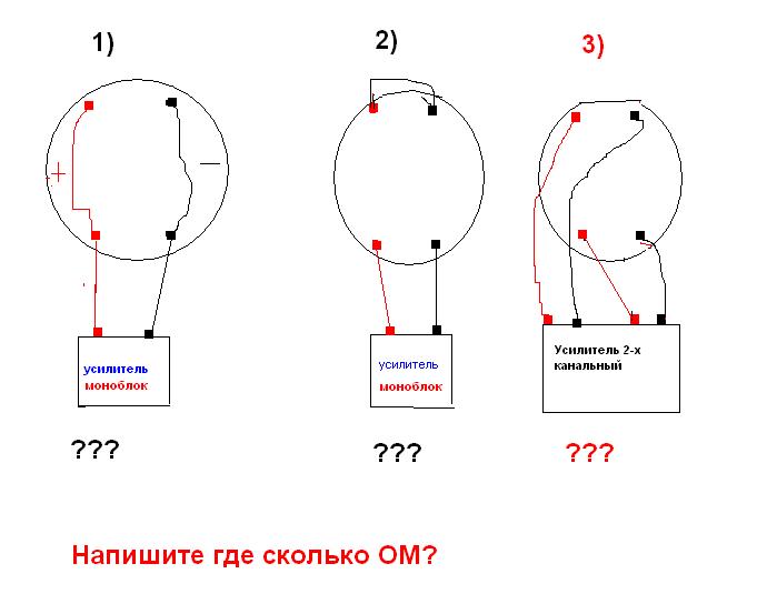

.Если не трудно нарисуйте свои версии
как всё запущено
вариант 1) это параллельное соеденение, если имеем две катушки по 4 ома, то в таком соединение выйдет 2 ом.
Вариант 2) так подключать нельзя
Вариант 3) так подключать не желательно
Вариант 4) это то что Вы пытались изобразить в варианте два, но вышло безуспешно, так как нужно подключать усилитель к минусу первой катушки и к плюсу другой катушки, а между оставшимися двумя плюсом первой и минусом второй катушки ставим перемычку, в итоге получаем 8 ом.
