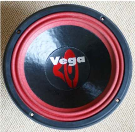

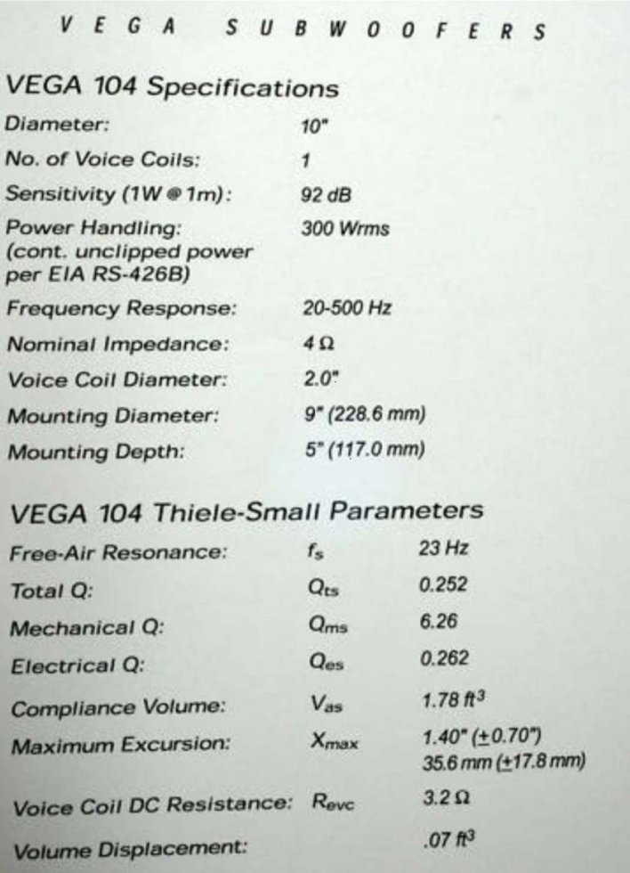

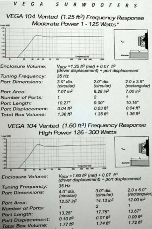

В общем есть ли смысл ? Подойдет ли ящик от MTX ( пользуюсь им уже 2года ) к Cerwin Vega , если смысл все же имеет ? На 12'' или 15" переходить пока не собираюсь . Ящик делал не я , так что характеристик его не знаю .

Cerwin Vega ; Vega 104
http://cerwinvegamobile.com/manuals/vega_subwoofer_manual-2008.pdf

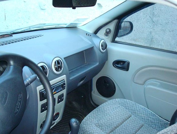

Музыку слушаю в стиле Kiss FM , NRJ и разного рода попсы .
