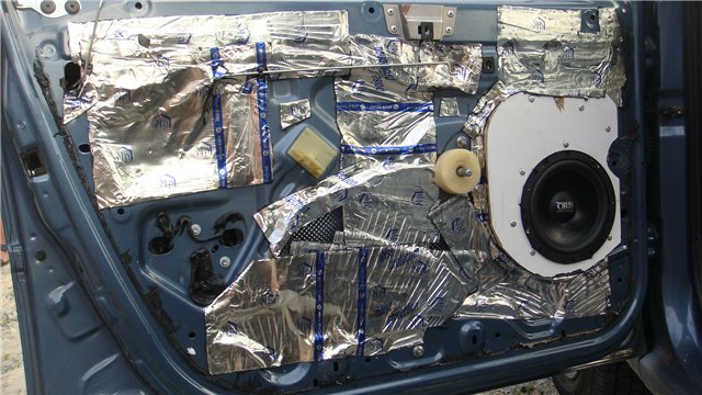

Итак далее фото:
1) Разбираем дверь и клеим виброизоляцию на внешние стенки. Эконом вариант.
2) Заштопываем самую большую дырку куском оргстекла
3) Вырезаем из МДФ основание для динамика
4) Приклепываем это основание к двери
5) Закрываем виброй той что осталась корпус двери
6) Припаиваем провода (штатные) к динамику и прикручиваем его к основанию.
7) Проклеиваем немного Битопластом вокруг динамика.
Вот что получается:
8) Затем вырезаем дырку в обшивке, выкидываем штатную сетку из пластика и вставляем сетку из комплекта Орис
9)Немного (в самых уязвимых местах) обрабатываем обшивку виброй.
На две обшивки было достаточно половины листа
10) Ставим обшивку назад. Как по мне получилось красиво.
Подключение ГУ описывать не буду, так как была штатная аудиоподготовка и ГУ просто втыкнули и все работает.
Для мидов в дверях используется широкополосный сигнал с пары выходов. Возможно в будущем припаяю фильтр.
На пищалки будет использована другая пара выходов через кроссовер.
Тыловой акустики не будет.
Возможно в будущем поставим сабик, выход с гу имеется.
Пищалки тоже не успели подключить так как начали в 16:00 и собирали вторую дверь с лампочкой в 22:00.
Результат послушали без пищалок и оказалось всё очень даже ничего. Динамики играют почти до максимальной громкости без сильных искажений. Обшивки молчат и ничего не дребезжит. Нехватает высоких, но это потому что нет ВЧ.
После установки ВЧ наверное придется поиграться с их фазировкой с мидами, так как на ВЧ фильтр стоит, а на миды нет. Фазу скрутить должно по идее.
Считаю что даже при таких откровенно дешевых компонентах нужно ставить их хотя бы так как в этом случае. Иначе прикрутив бы динамики к обшивке (как предпологает завод ДАЧА) и не подготовив двери результат был бы намного хуже.

Лутше было бы если лист целеком укатал,
на внутрению часть,с нахлёстом на подиумы.
Целиком листа бы не хватило.
Да и целесообразности в этом не вижу в данном конкретном бюджетном случае.
На подиумы наклеено только по периметру для уплотнения возможных щелей, на простукивание подиум очень жесткий и не требует поверх еще вибры.
Напомню что инсталл тренировочный, так как прежде чем ставить себе интересно опробовать на практике легкий вариант.
Себе я однозначно буду покупать композит (алюбонд типа) для закрытия отверстий и закатывать целым листом включая подиум. Моя акустика примерно в 4 раза мощнее, поэтому придется утяжелять филенку двери.

Сообщение от Gdnua Посмотреть сообщение
Ни какой разницы...
Зато если выкинешь саморезы из "подиума"...
и прикрутишь их болтами,с максимально большими шайбами...
то почувствуешь разницу 100%
Старый 04.07.2010, 13:34   #5
JOCKER
Аватар для JOCKER
Регистрация: 04.03.2009
Возраст: 28
Сообщений: 1,857
Репутация: 376
Сообщение от BMWMB Посмотреть сообщение
.....поэтому придется утяжелять филенку двери.
Её не надо утяжелять...
её надо делать жёстче...
Старый 04.07.2010, 13:37   #6
BMWMB
Аватар для BMWMB
Регистрация: 08.02.2010
Сообщений: 82
Вы сказали Спасибо: 16
Поблагодарили 6 раз(а) в 2 сообщениях
Репутация: 3
Отправить сообщение для BMWMB с помощью ICQ
JOCKER- в "подиуме" заклепки.
А насчет утяжелять - так без этого не обойтись. Это как следствие вытекающее из увеличения жесткости. Понятное дело что надо постараться чтобы следствие это было минимальным при хорошей жесткости.
BMWMB вне форума   Ответить с цитированием Вверх
Старый 04.07.2010, 13:49   #7
JOCKER
Аватар для JOCKER
Возраст: 28
Сообщений: 1,857
Репутация: 376
Значит выкинуть заклёпки.
Про жёсткость...
я тебе к тому,что не надо на филёнку лист стп клеить...
нужно добиться что бы филёнка не сгибалась (при ударе барабана и т.д.),
стп здесь вообще "не в теме"...
Хотя....
чё вам советовать...
вы и так, все всё знаете...
Удачи!
Не надо так.
Я тренируюсь и учусь. Многое не знаю и прислушиваюсь ко всем мнениям.
Цитата Значит выкинуть заклёпки.
Можно узнать чем плохи заклепки?
