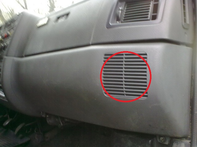

Есть авто микроавтобус Citroen Jumper. И есть задача поменять штатную акустику на двухполосный фронт 13см (знаю что 16см громче, лучше, ниже и т.д.) . Вот такая на первый взгляд простая задача усложняется тем что дверь, ну совсем не годится для установки в нее акустики, а место под сиденьми на цену золота ибо машина рабочая и весь полезный объем всегда есть чем заполнить =)
Вот так я и решил попробовать установить мидбасы в места которые вы видете на фото. Под пластиком есть литров 3 с левой стороны и с 5 с правой свободного пространства ну и большие щели тоесть мид будет установлен в фришном акустическом оформлении. Планируется укрепить места крепления мидов стеклотканью и виброизоляцией, из нутри и миды устанавливать через "мини подиумы" кольца с фанеры приблизительно 10мм толщиной.
Интерисует ваше мнение по месту установки, если есть весомые причины не ставить туда дины обязательно прислушаюсь.

Могу предположить из своего опыта, что родная решетка задавит мид, даже если ты его за уши туда притянешь, а резать ты ее вряд ли будешь, это первое.
Второе, если и ставить туда 13, то только в оформлении ЗЯ. Ну и третье, я так думаю что цель добиться SQ звучания в своем авто ты не ставишь, так что ставь как получается...

Ну через решотку я и не думал ставить, буду пробовать резать и динамики сверху через фанерное кольцо устанавливать, плюс дин со стороны пасажира нада гдето на 1-2см довернуть потому что там стоит штатный доворот на дверь =). Ящик не хочу делать ибо будет затяжелым.

Да, чтоб поставить дины в дверь даного авто - нужно попотеть. Выбраные места неплохи, особенно, если динамики будут играть без препятствия в виде штатной решеточки. Доворот с пасажирской стороны придется делать приличным, так как там штатно, идет залом панели наружу и это вам не на руку.
Если делать ЗЯ, то слепив 3 л. из стеклоткани и полиэфирки - вес не будет слишком большим, он будет ничтожно малым в сравнении с другими вариантами. Но вот слепив ЗЯ такого объема, нужно потом еще найти ЧУДО способное адекваттно сыграть в таком литраже. Я таких претендентов незнаю, мож кто из соконфетников подскажет.

очень даже неплохая АС, но вот я не уверен, что они смогут отиграть в таком оформлении
Я понимаю, что получается "оупэн эйр" или фри, но всетаки первичный объем получается очень маленьким. Тут нужно попробовать, либо спросить у тех, кто непосредственно занимается инсталами и имел подобную практику.
