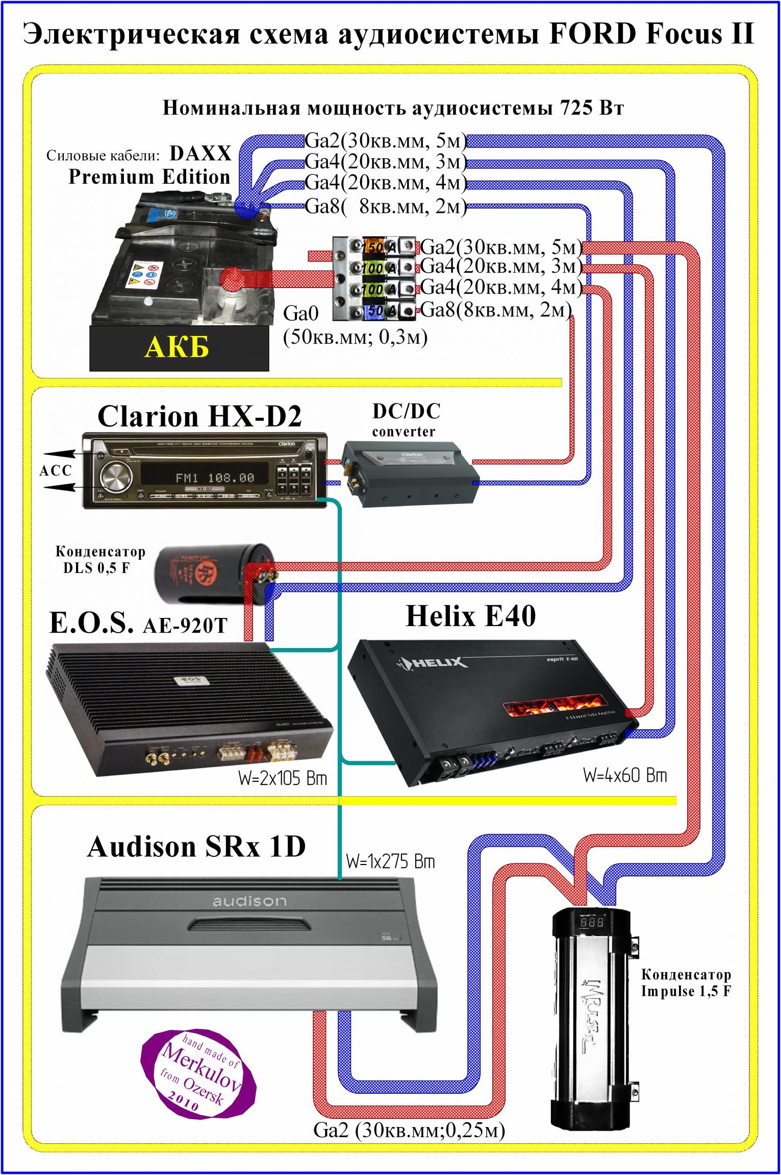

Сообщение от Che Посмотреть сообщение
я так думаю, что намного более действенным был бы совет НОРМАЛЬНОГО СЕЧЕНИЯ ПРОВОДКУ сделать.
И при нормальной проводке разница в звуке есть...
Хотя эффективность конденсатора, то есть разница в звучании, наиболее проявляется именно на плохой проводке...
Дабы не быть голословным, приведу эл. схему...
Заодно и покритиковать можно... (лучше сейчас, чем на соревнованиях...)

Ну зачем же сразу критиковать? Просто пару вопросов
Сечение минуса от АКБ на корпус?
Что за огрызочек + провода от дистрибьютора до АКБ?

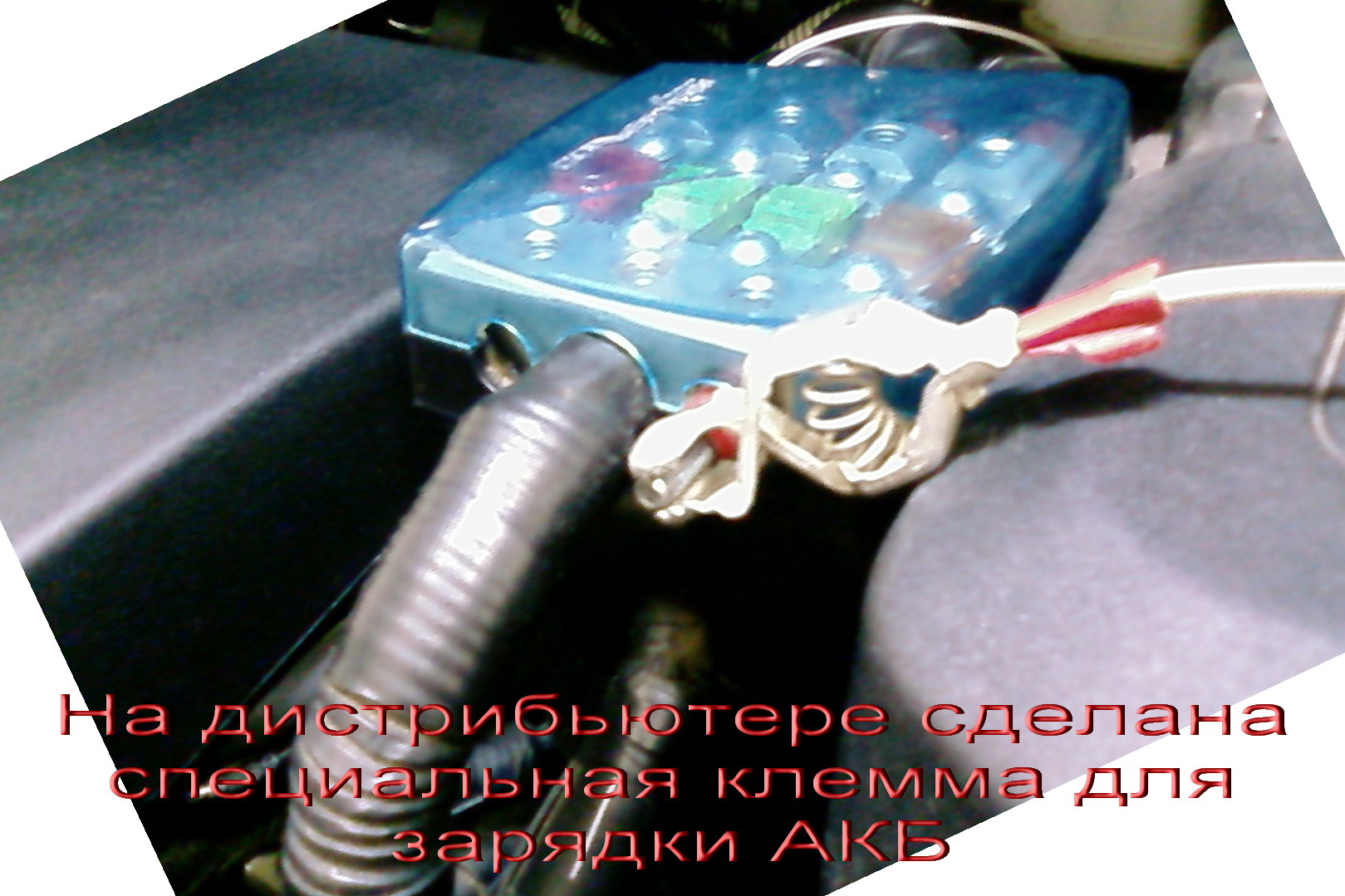

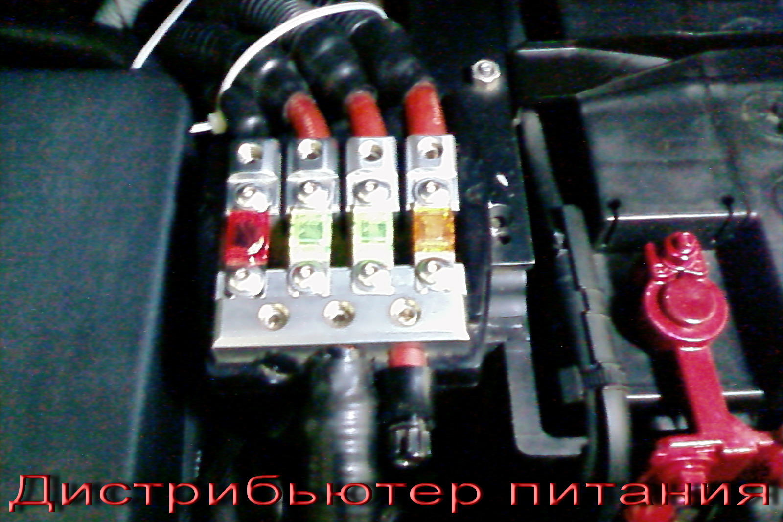

Минус от АКБ на корпус идёт штатный...
Как вы видите, питание аудиосистемы полностью автономное (+ и - на каждый потребитель)...
"Огрызочек" это клемма для подзарядки АКБ
"0" за преды по действующим правилам
чтобы не возникало вопросов, надо ответить на 1 вопрос: "как потечет ток при обрыве силовых кабелей после дистра на кузов?"
Спасибо, не зря схемку обнародовал...
Буду ставить дублирующий минус от АКБ на массу 2 Ga...
Правильно?
и даже не по Европейским.
Правильно?
чтобы посчитать дублирующий, надо ответить на другой вопрос:
"какой (теоретически) потечет ток при обрыве всех проводов после + дистра на кузов?"
