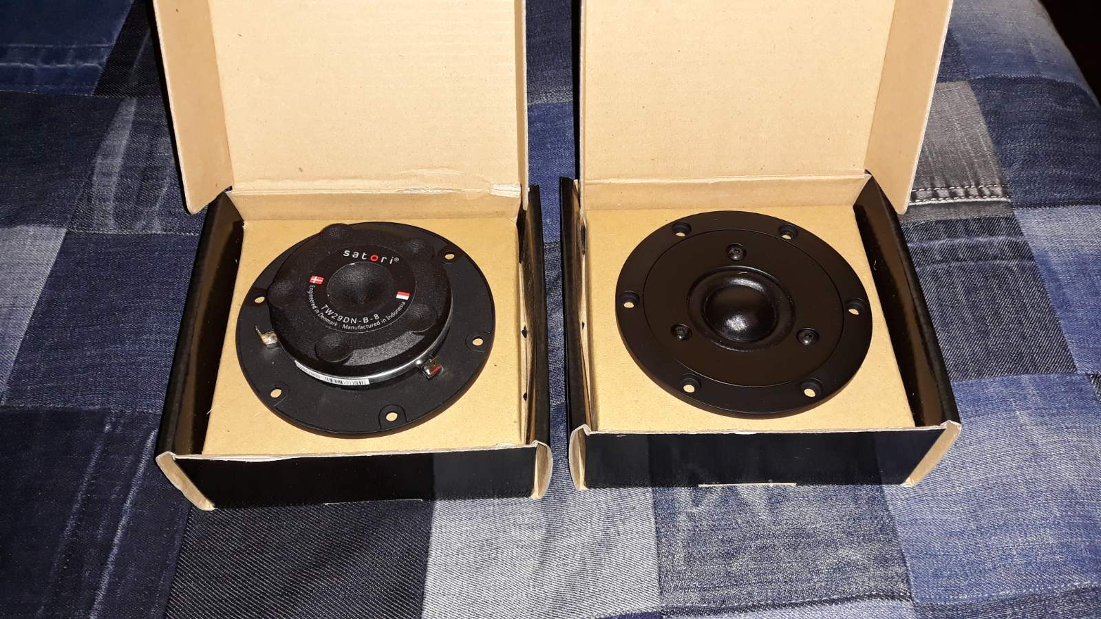

По умолчанию Re: Не могу подружиться с sb acoustics 29
У меня чуть другие пищи - но они прекрасно играют.
У всех прекрасно. А мне не повезло
Может кто из Киевлян пригласит на прослушку?

Очень похожий звук. Зачем платить дороже
