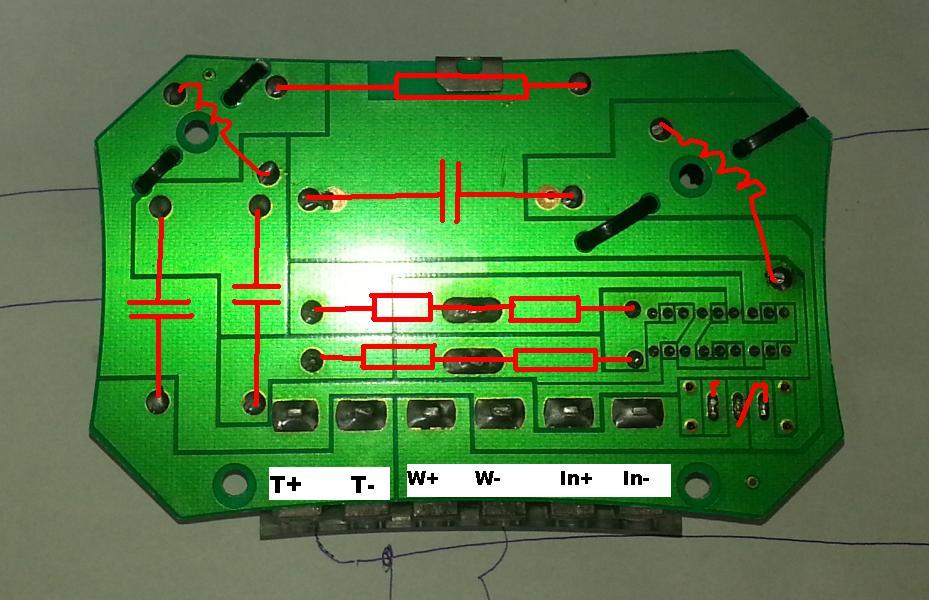

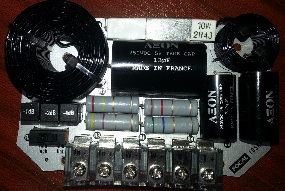

Просьба подсказать, можно ли в кроссе разделить фильтра - тоесть сделать отдельный вход для мида и отдельный пищалки (чтобы поканально подключить пищалки и миды к головному устройству)
Заранее спасибо

Я думаю, можно выпаять большой кондер и большую катушку, и использовать их как отдельный фильтр второго порядка. На Вч сильно влиять не будет.

Если не сложно -просьба просто от руки схемку нарисовать как и что соединить, по максимуму использовав компоненты кросса. Регулировка уровней единственное не нужна -так как будет в головном устройстве осуществляться.

Выпаять большую катушку и большой конденсатор.
Твитер подключить через оставшийся кросс.
Мид подключить через катушку последовательно, а конденсатор параллельно.
т. е. Катушка в разрез провода, а конденсатор между + и - динамика.

Понял, большое спасибо

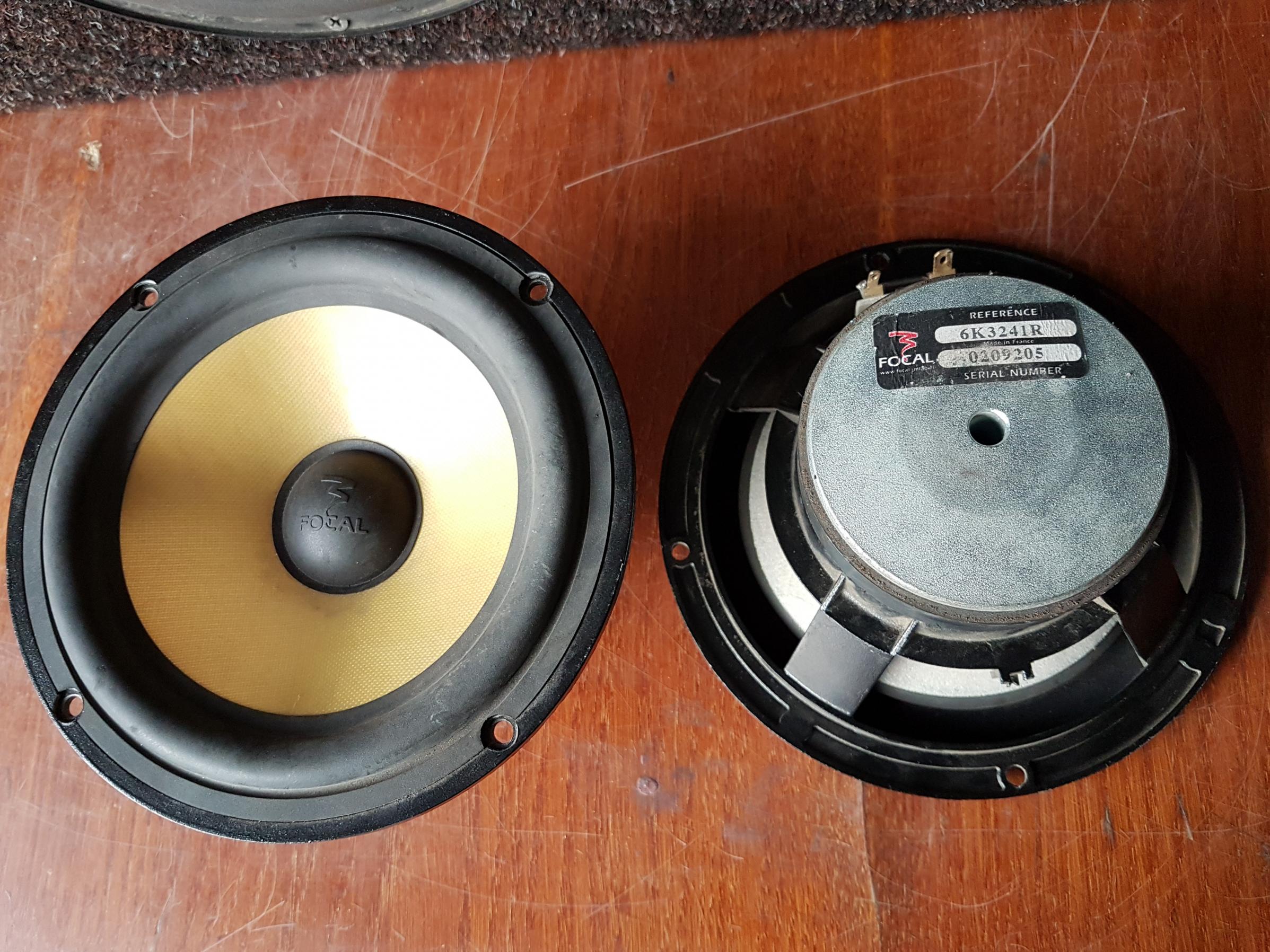

Подскажите, достались с автомобилем вот такие кроссоверы: Focal Poly Kevlar FAK 2 и пара колонок Focal 6K 3241 R. Перерыл уже весь нет но никакой инфо про них и характеристик найти не удаётся. Может кто сталкивался - что это за чудо?

Вот фото прилагаю

компонентные кросы для вч и нч, ажо надо знать? на глаз нч до 3500-4000 гц, вч от 4 тыс гц

да выставил их на продажу на олх, люди интересуются а я понятия не имею что они из себя представляют как и колонки, потому как инфы на них ноль. Спасибо хоть за какую то информацию)
