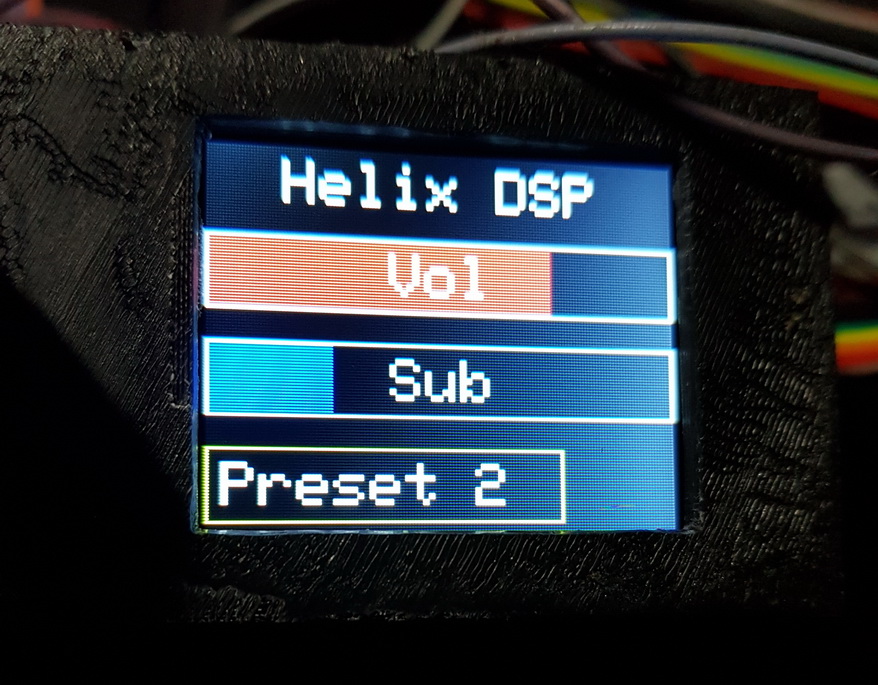

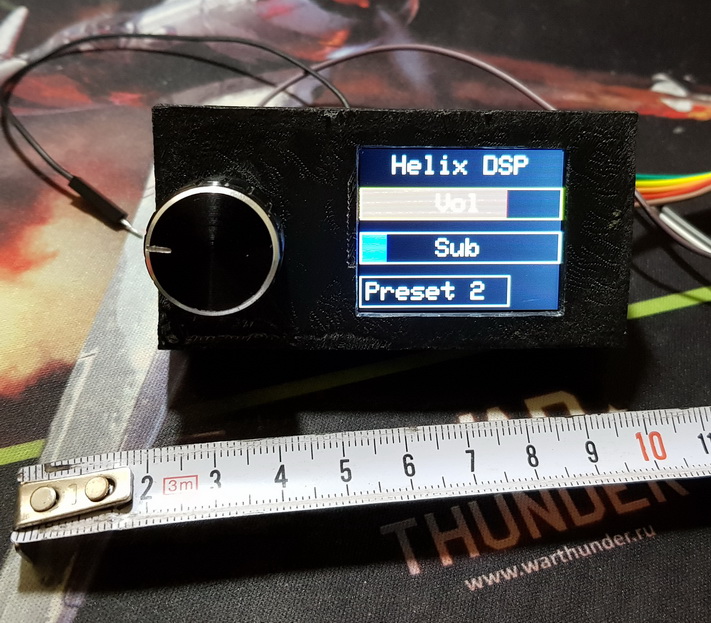

На просторах интернета гуляет множество решений по управлению процами Helix.
А родной пульт Director стоит ну очень не приличьно много.
В общем захотелось сделать нечто подобное директору.
Сердце Arduino pro micro экран взял 1.8 дюйма ну энкодер как в оригинале, а за само управление уровнями отвечает mcp42050 цифровой двух канальный потенциометр.
Реле для пресетов еще не поставил (мелкие безшумные закончились).
После того как собрал этот бутерброд набросал чертеж 3д и пустил на печать ( знал что примерочьный по этому с качеством не замарачивался, сложный он внутри ).
Потом начал кодить это все хозяйство .... самым капризным оказался энкодер, но после нескольких дней экспериментов и он начал работать идеальро без пропусков.
За фотки не пинайте но ума не прилоду как этот TFT сфоткать чттб не нарушалась цвето передача.
Чуть пощже и видео сделаю.
P.S. Критика и коменты приветствуются.

Фотки
Название: 20171001_174012_новый размер.jpg
ID:	67379   Нажмите на изображение для увеличения
Название: 20171001_175424_новый размер.jpg
