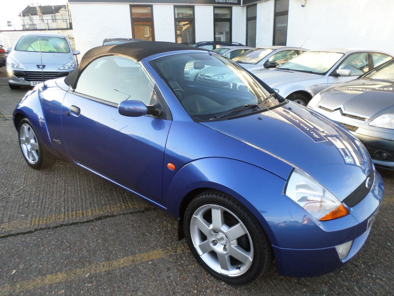

Маєм Ford StreetKa кабріо з м'ягкою кришою.
Питання 1. Можна добитись якісного SQL звуку в кабріолеті?
Взагалі друг хоче SQ, но Я так розумію з закритою кришою кабріка SQ не получиться, а про відкриту взагалі мовчу.
Питання 2. Що ж тоді робити?
Варіант 1. Здвоєний мідбас + СЧ + ВЧ? допустим Focal k2p
Варіант 2. Забити на SQ і ставити чим громче тим краще (рупора там всякі тд. і тп.
Хочеться почути вашу думку.

Маленькие машинки - это ж@па. Имел честь настраивать slk.....там и без рупоров верхняя середина выстреливает так, что капец.....
Делай двухполоску и не парься

2 полоску и легкий подвижный саб в заднее сидение направлением на лобовое стекло .мид тоже полегче что бы хотя бы отыгрывал нижнюю середину и Твиттер что забирается пониже.
В двери пойдет даже эстрадные серединки но больших диаметров 18 например.

А толк то від саба буде, якщо він буде розташований від слухача менш ніж на пів метра?

будет

Конкретно эту машину надо изучать... А что касается кабриолетов,то :
- мы делали 3 кабриолета SLK ( кстати, последний недели 2 назад) разных годов выпуска и очень хорошо они звучат . Поканалка, процессорная голова, саб ....
- в 2003 кабриолет нашего клиента стал бронзовым призером Чемпионата Европы ЕММА в SQ и еще занял 4 место по звуковому давлению.....Так что было бы желание клиента и умение инсталяторов....

Есть положительный опыт доработки Смарта.....Места тоже нифига нет....http://www.dcs.dp.ua/smart/index.html Кстати на каких то EMMA побеждал....А по теме ....моё мнение- трёхполосный фронт с низко и мощно играющим мид бассом... и будет счастье....
