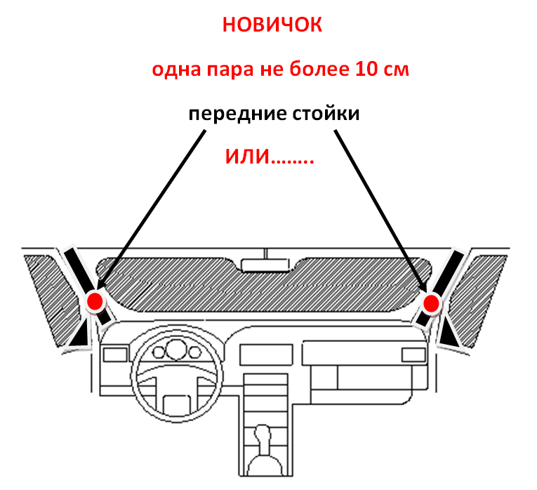

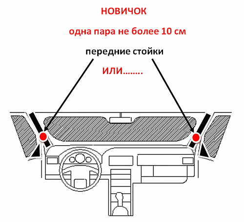

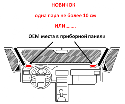

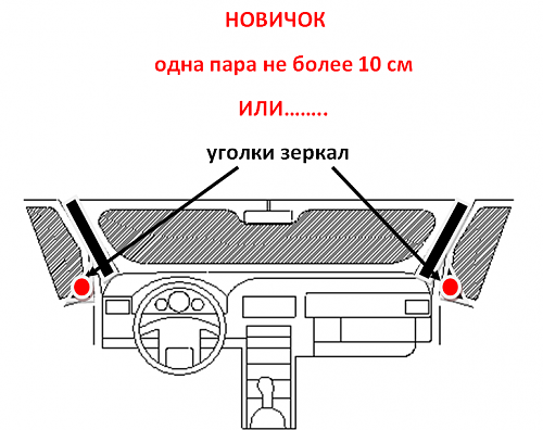

Категория SQ классы Новичок:
Основные требования - в таблице в предыдущем сообщении.
Для основного понимания:
- только ОДНА пара динамиков диаметром не более 10 см диаметром (по данным производителя), установленных выше дверных карт - ИЛИ в стойках ИЛИ в уголках зеркал ИЛИ в штатных местах на приборной панели (варианты установки - во вложениях).

- коаксиальные динамики приравниваются к двум динамикам, а значит ... нельзя
- не для судей
- не для спонсорских проектов
- не для самостоятельно изготовленного и "твиканного" оборудования
- не для Чемпионов прошлых сезонов

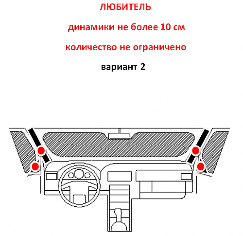

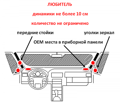

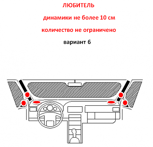

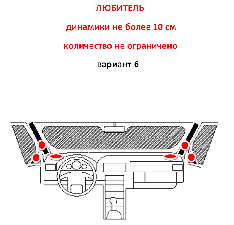

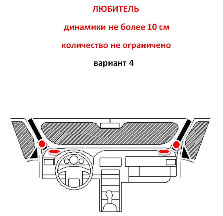

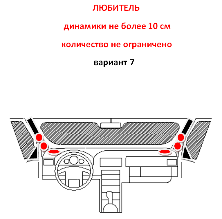

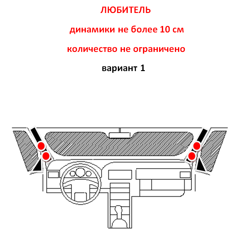

Категория SQ классы Любитель:
- неограниченное количество динамиков диаметром не более 10 см диаметром (по данным производителя), установленных выше дверных карт - (некоторые наиболее популярные варианты установки - во вложениях).
- установка динамиков в приборной панели - только при наличии штатных мест

- не для судей
