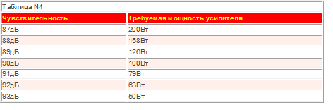

То есть - если твой усь выдаст 75 вт.- эти динамики почувствуют как подводимую мощность в 150 вт. при чувствительности динамиков 90 дб..
Ну.., пусть - вычесть какие то потери, пусть на мах. ведь не будешь ставить..
Ну вот, получится 100-120 вт. полноценных на динамике... Думаю - этого достаточно, вполне..
Вот табличка для наглядности:
Последний раз редактировалось жан; 12.09.2016 в 15:35.
жан вне форума   Вверх
