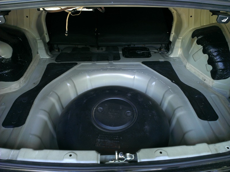

Наслушался я У Андрея музычки, да понравилось мне исполнение его сабика, решил такое же хочу
Пикупил я усиль JL 250/1 и Вовка(NOS) насоветовал в моем бюджете взять головку Helix P12 и с этим счастьем я приехал к Носу ))
Зашумили багажничек

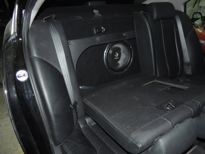

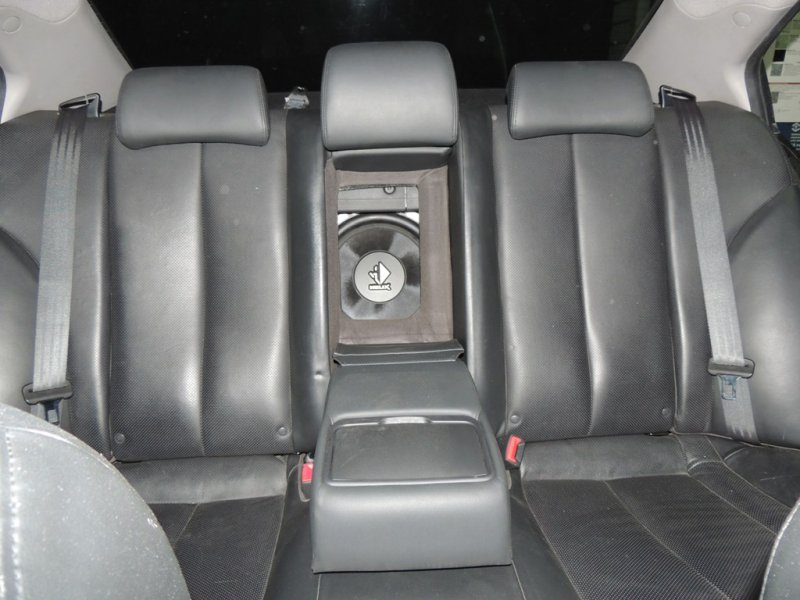

Дальше пилили шлифовали опять пилили и опять шлифовали коробок и в итоге запихивали как могли
передняя стенка 3х16мм фанеры, склеенных скрученных между собой, задняя стенка 16мм фанера обтянута стекловолокном, объем около 30л.
Головка Helix P12W SVC4 и моноблок JL AUDIO 250/1

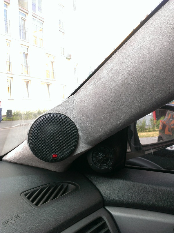

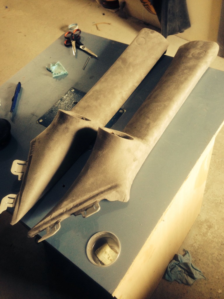

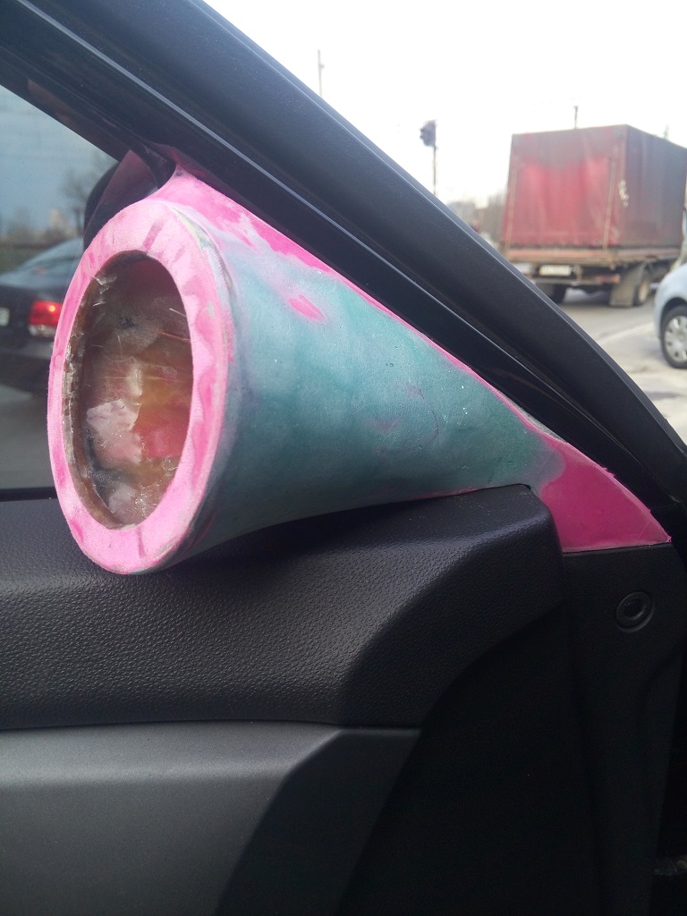

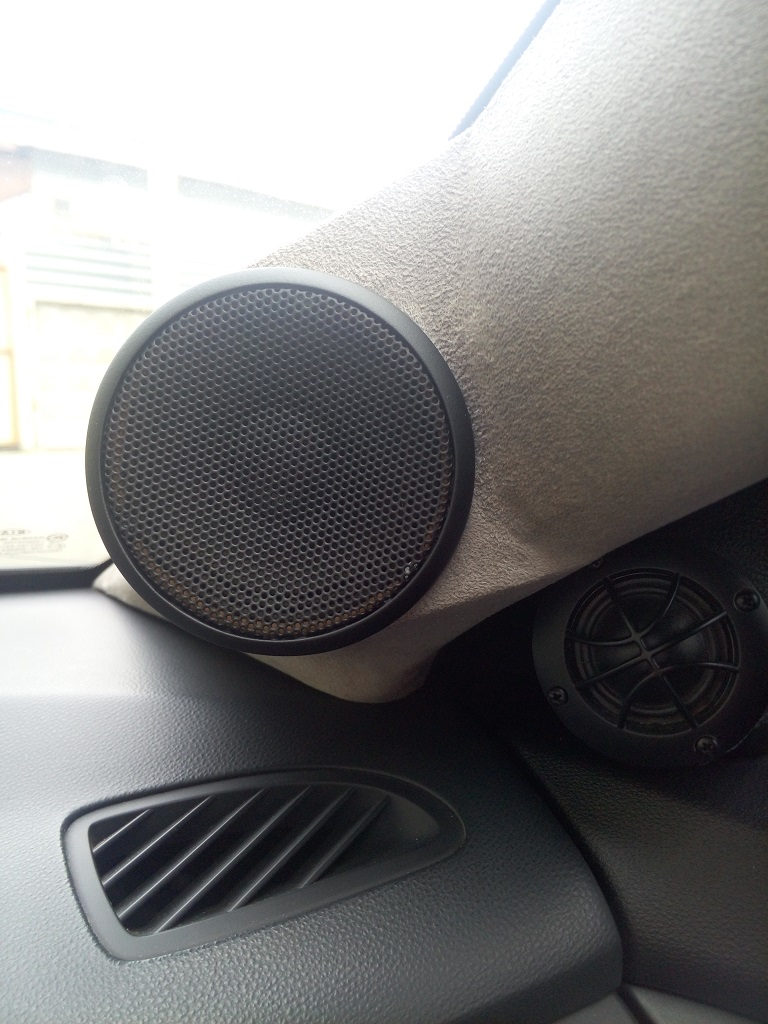

И наверно можно и надо было остановиться и ведь в принципе этого хватало с головой для повседневной езды на работу
Но захотелось трешку

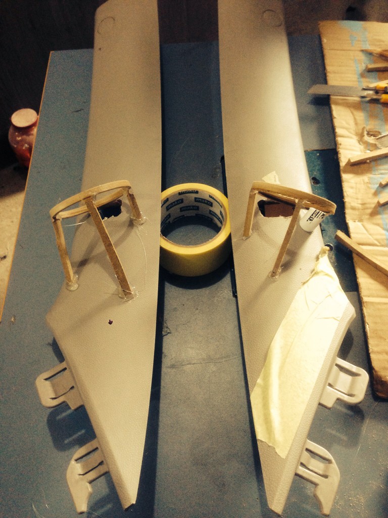

Лепило с меня никакой, посему стойки были заказаны
обтянуты "алькантарой" ну или чем то напоминающей её тон в тон подошло с потолком.

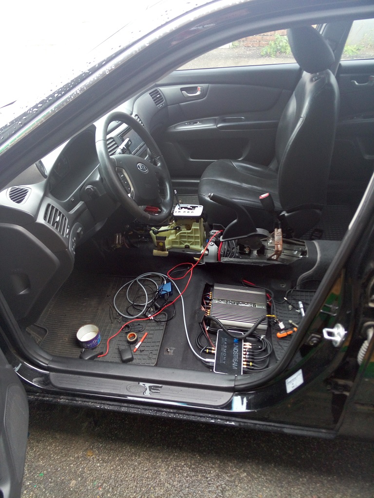

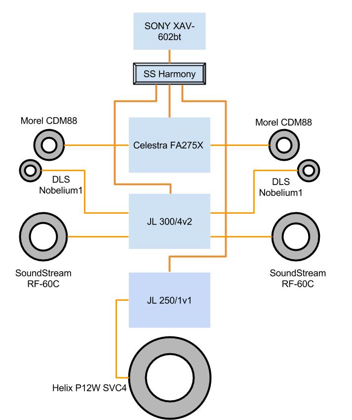

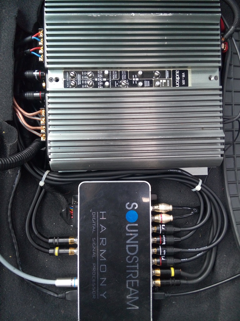

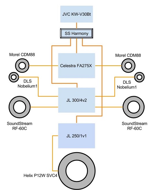

Но всеже все нето, в такой схеме подключения пропала яркость пищалки,ее попросту забивал СЧ, чуйка и мощность у них разные, а сидят на 1м канале
Решил строю дальше.
вынес СЧ Morel CDM88 на отдельный усь, а усь взял Celestra FA-275x,
и пришло время чем это все разрулить, думал audison bit ten, но он всего на 6 каналов, а bit one космос денег тянет, брать alpine 700/701 но мне некуда совать его панельку, в итоге остановился на Saundstrem Harmony (он же PPI, MD.Lab) вообщем все они один в один только корпус разный и ценовая политика.
Море настроек, хотя в нем нет параметрического эквалайзера, но полосу частоты он тоже умеет заужать, но нет так как параметрик, но надо ли оно
И поселилось это все добро под водительской сидушкой.
Вернулись краски высоких тонов, пока что доволен, но ведь "долбонутым нет покоя"

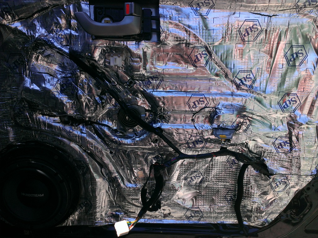

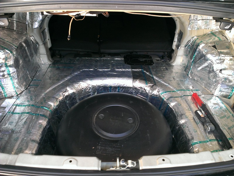

На днях переделывал ШВИ.
Оказалось мне одно "отелье" поклеило на внутреннюю филенку двери вибру+сплен (15мм ) а на внешнюю филенку только вибру без шумки, соответственно гремели двери от резонанса этого всего.
Решил сплен полностью не сдирать, а только напротив динамика, и закатал туда 3 слоя шумофф М3.
Внешнюю филенку заклеил спленом 4мм.
Карты тоже переделывал вибра + сплен + герметон.

Сообщение от d1_blade Посмотреть сообщение
Внешнию филенку можно не проклеивать,если динамик выведен наружу.А если дин под картой особо разницы нет есть сплен на филенке или нет.
И почему средник было не поставить в треугольник,а пищик в стойку?

Динамик играет в "карту", рука не подымается ее резать.
переходил с 2шки и было затратно переделывать и ВЧ и СЧ, цены нынче в уе уж больно кусаются

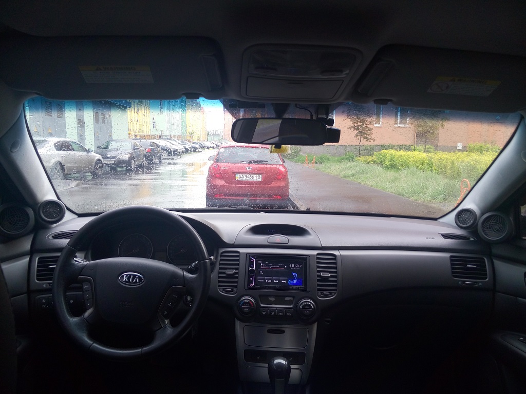

Поигрался с ГУ Sony XAV-602bt все как бы неплохо, но захотелось flac, во в итоге сменил на JVC KW-V30Bt
В сравнении с сони есть свои + ну и -
из плюсов: читает flac, лучше ловит радио, четче отрабатывают миды и саб, появился "тычок" чего не было на сони.
из минусов: интерфей сони был приятней, не работает перемотка пальцем в треках, я бы сказал она тут вообще не работает

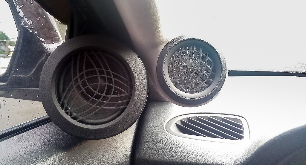

Двигаемся дальше,
выслушав разную критику, решил сменить купольные СЧ на диффузорники.
Огромное спасибо Максу (nino) за подбор СЧ и изготовление грилей
Сперва я скептически отнесся к затеи, просто взяв подкинув 1 СЧ дифф, а второй СЧ оставил купол, на настройках как под купол, да неплохо, сразу бросилось то что диффузорник быстрее купола, а потом я опустил частоту пореза на 400гц вот тогда бумага в диффузорнике такое выдала, что я просто офигел, система запела абсолютно другими красками, я просто в шоке.

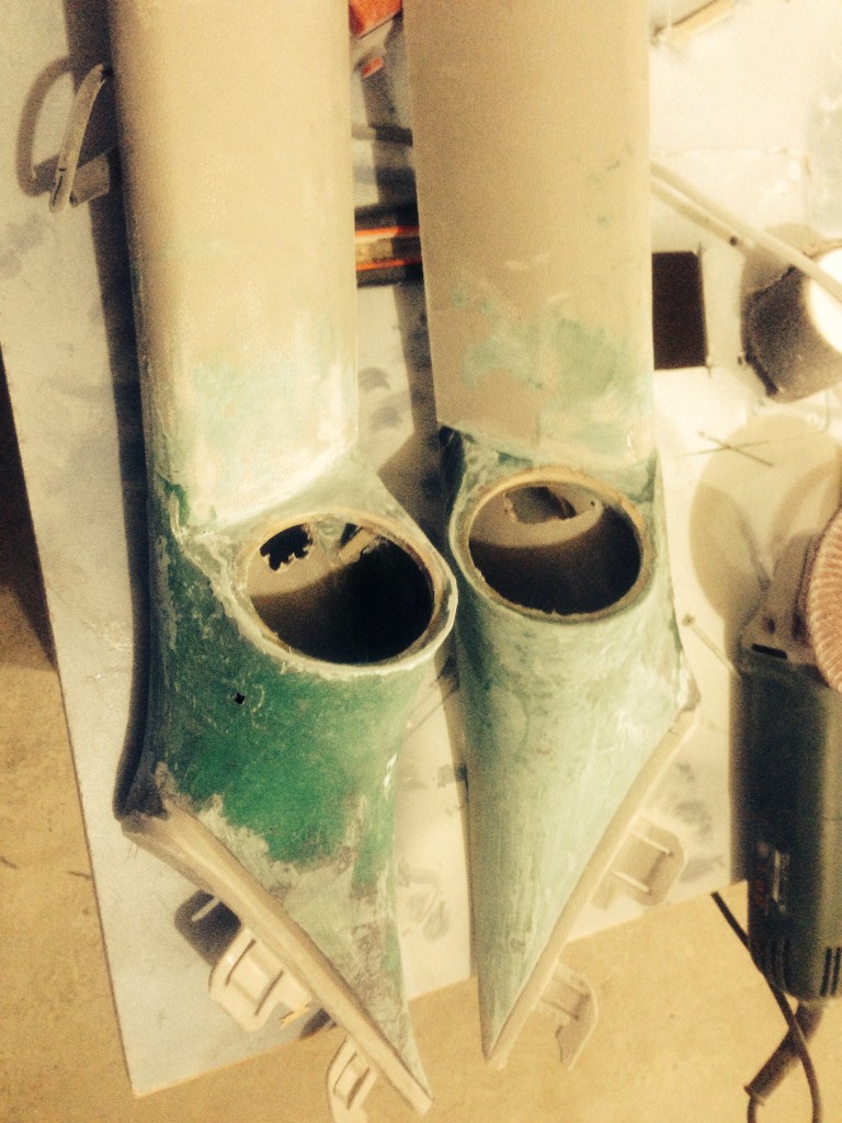

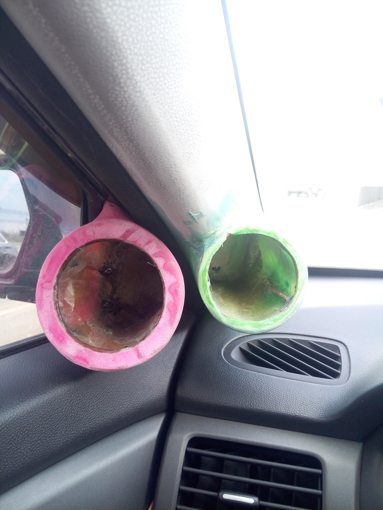

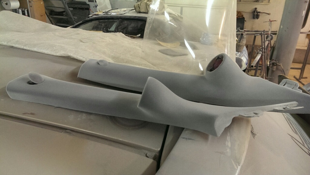

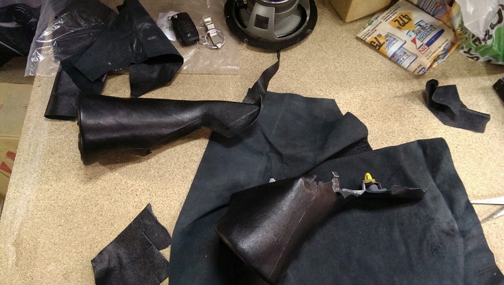

Вернемся к моим новым подиумам.
В целом работой я доволен, но это заняло 2 мать их месяца
Благо я терпеливый и погода была не летная, не тянуло крутить настраивать и тд.
направленность: лево - практически в лоб; право - доворот в ухо.
Объем под сч не мерял, он разный из-за асимметрии
Стойки в самый светлый, серый флок, уголки в коже.
пысы: работа не моя, я заказчик.
Немного процесса изготовления:

Прошлой осенью попался мне на глаза в продавайке олх, усилок Audison VR404 XR, где то на русских барахолках называют его кастратом
Вообщем не долго думая, был он кастрирован Ильей (SOVA)
Вырезаны фильтра, заменены все конденсаторы, заменены операционники NE5532 на LME49710, увы проверить что это дало я не могу, поскольку я не слушал его в стоке, но как он сейчас поет мне нравится. (еще на прогреве).
