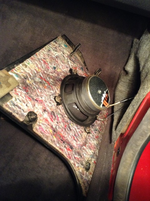

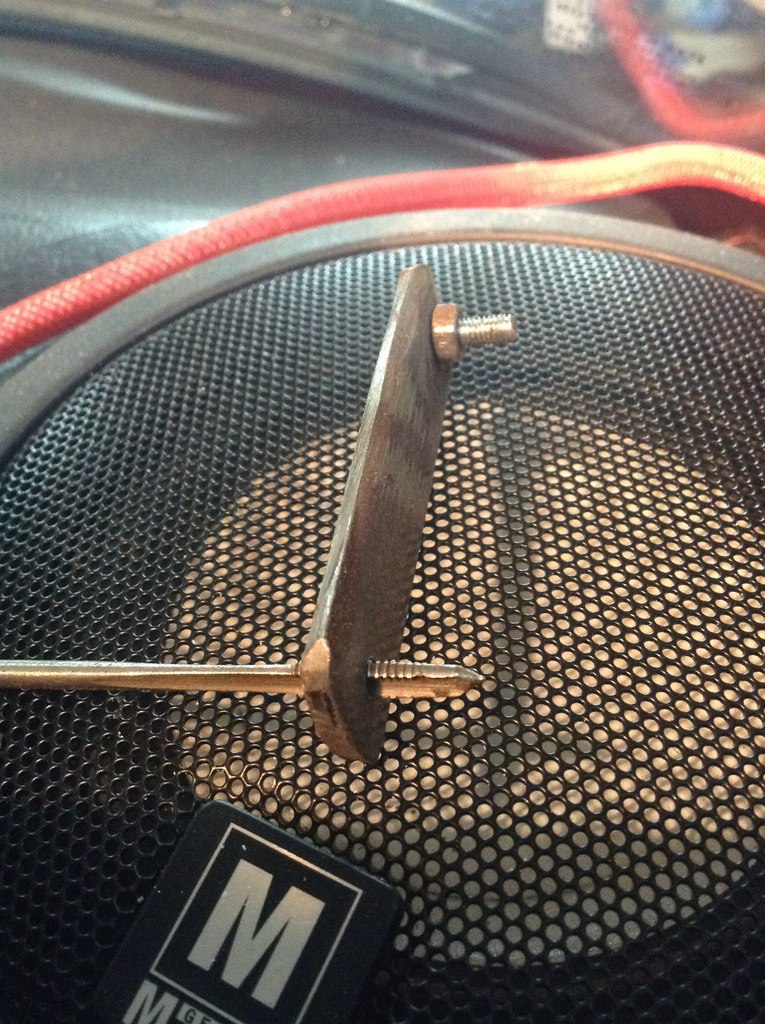

Изначально можно сказать стояла штатка. 13-й динамик хлипко прикрученный к пластику кик-панели (кто не знает она в ногах, по фото поймёте).
Решено было начать с них (динамиков).
Фронт - планировал строить двух компонентный.
ВЧ на стойказ (причём просто сначала прикрученная чашечка, так сказать "примерочный вариант".
мид-бас, тут уже 165 мм, и это надо было ставить в кик-панель.

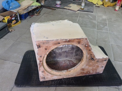

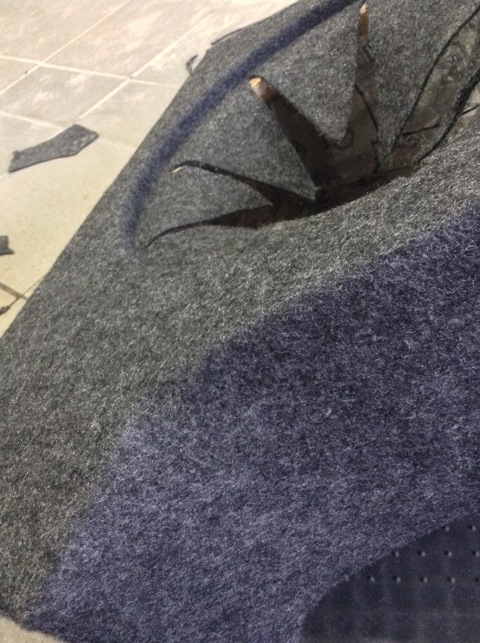

Первым делом была изготовлена проставка - под более крупный калибр. Внутренняя полость была покрыта виброизоляцией. Процесс простой, занял пару часов.
Скрытый текст
(проводов не пугайтесь, особенно красненького который "зажат" он обрезан, всё запрятано и убранно)
Далее сверху было опять же всё задемпфированно виброизоляцией, и собственно установлен дин.

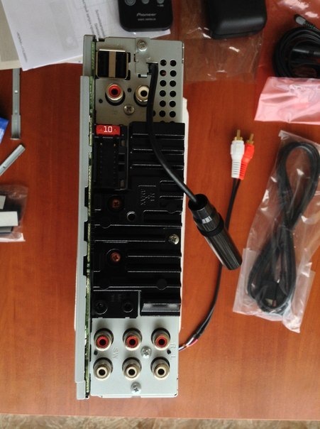

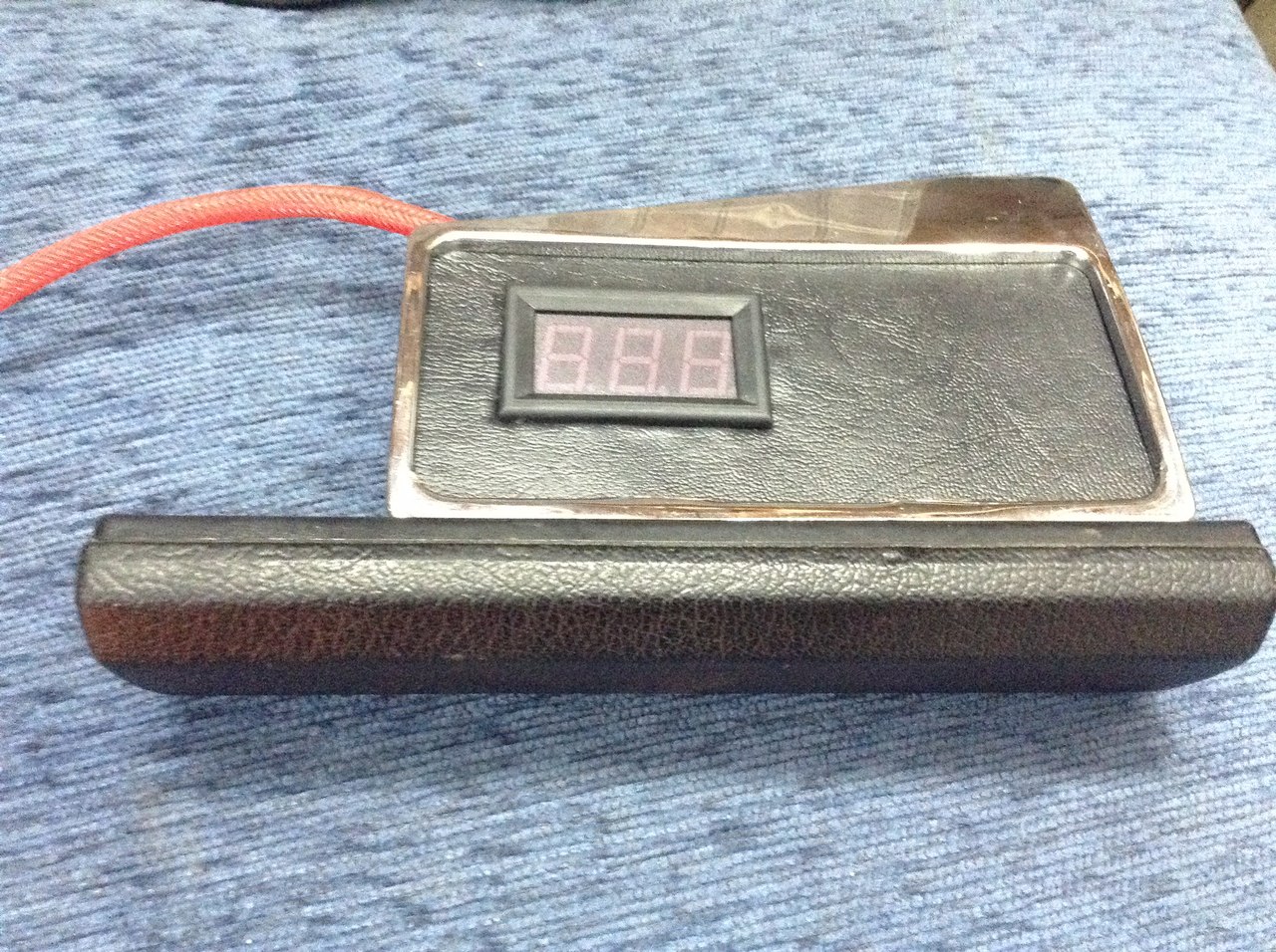

Выбор головного устройства. Нужен был аппарат (бюджетный) способный "разрулить" двушку. Выбор пал на простенький, бюджетный и достойный вариант за свои деньги Pioneer 80prs. Он имел много преимуществ, Вав с флэхи, "блюпуп" (громкая связь), процессор который что-то может.
Игрался с микрофоном - притянутая за уши сцена (перед тем как настривать, не забудьте поставить эквалайзер - Flat). Процедура простенькая, но как говорится ручная работа есть ручная.
Питание брал с АКБ, он у меня под задним сиденьем. Для "поучится" отличнейший вариант ! Всё наглядно, простенько.

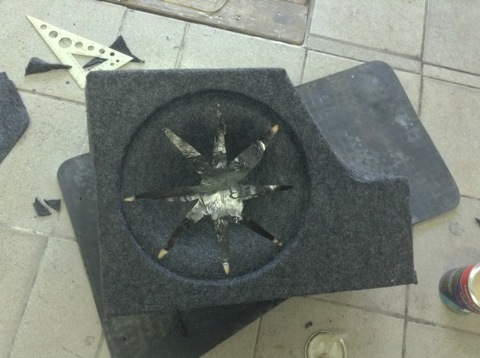

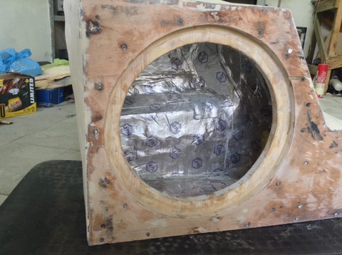

Сабвуфер.
Самое лучшее из всех доказательств есть опыт. ЗЯ в багажник стелса

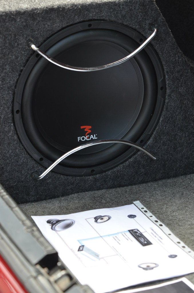

Своего рода "Bandpass". Привык видеть в седанах или фришку или сабик "Выведенный в салон". Через подлокотник хотя-бы (позже он там и будет). Но в начале принято решение изготовить стелс в крыло. Одновременно и полочку сделать под усилители. Всё так сказать скромненько, простенько...

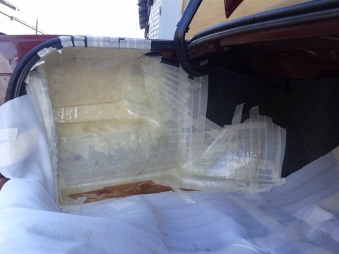

Корпус делался по стандартной схеме. Стекловолокно, смола - лицевая сторона из двух листов фанеры 18мм.

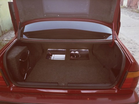

Очень в тему эти три фоточки, которые в "плохом" качестве. Создаётся впечатление, что они тоже оттуда... из 90-х...
Видел вживую твой инстал, но к сожалению не послушал... Лично мне, багажник в таком виде как на фото - не очень понравился... имхо.
Честно сказать, багажник делал на скорую руку Идейно - минимум переделок. То, что не понравился - исправлюсь, обещаю

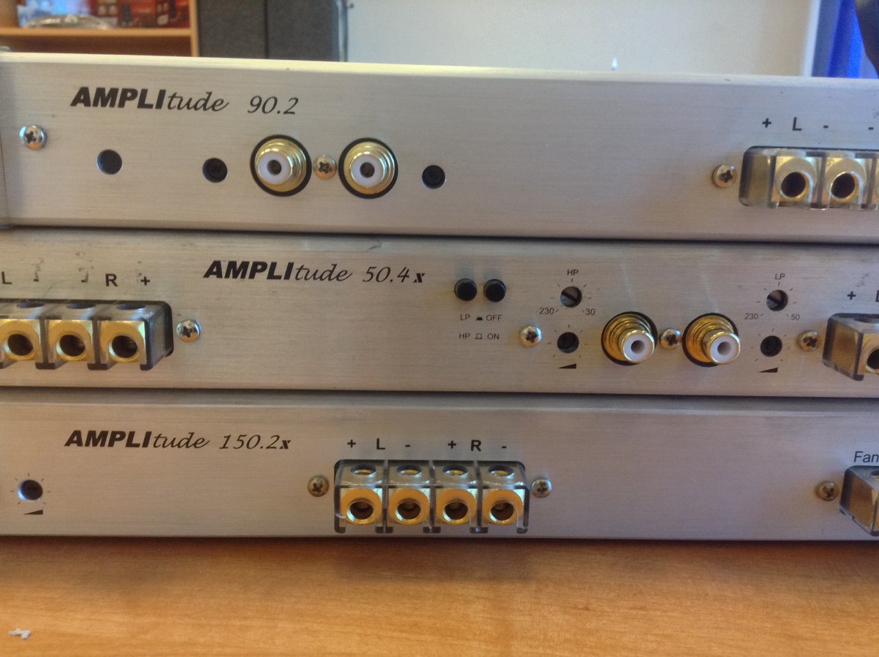

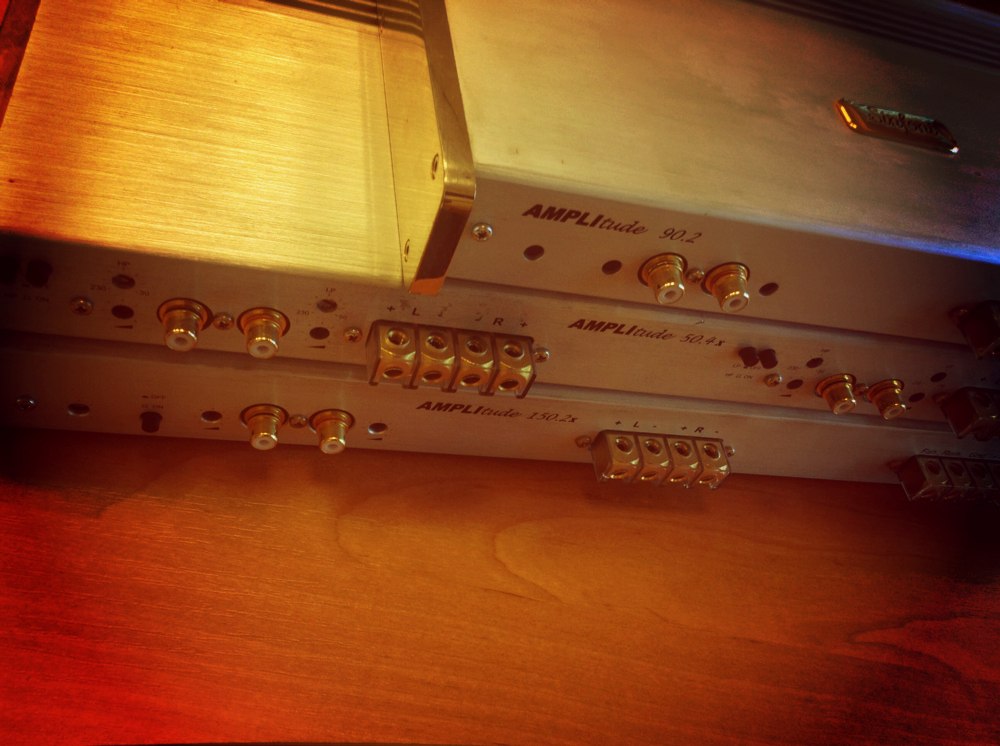

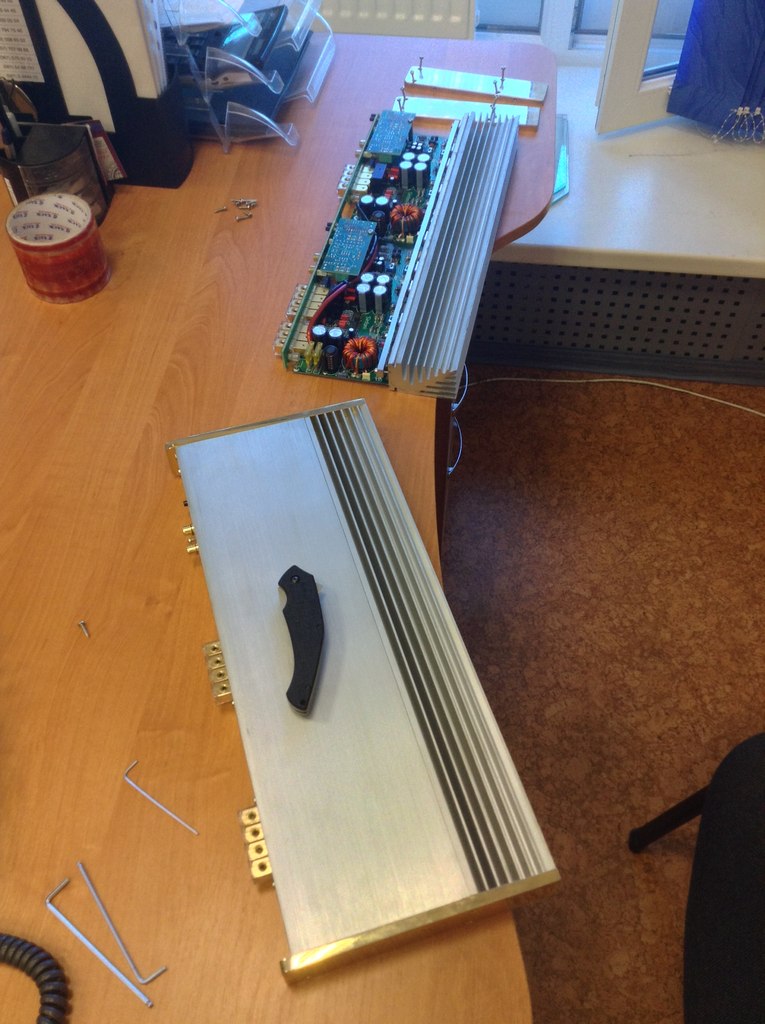

УСИЛИТЕЛИ.
Нужно открыть потенциал "динозавра" - это главная задача.
Казалось бы, усилитель.... такое простое устройство, есть сигнал на входе и он слабенький, а задача усилителя просто его усилить и сделать это не изменяя исходник. Выбор пал на Итальяшек
Взял себе "трёх богатырей" все, под именем Sinfoni. Ну и вдруг чего не понравится, в загашнике есть Steg, который вдруг чего- выручит.

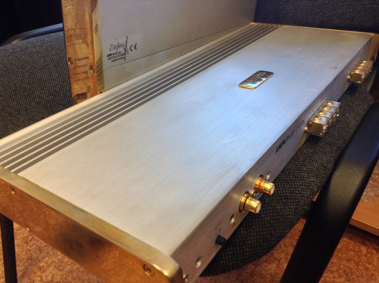

Первый усилитель на ВЧ и СЧ, четырёхканальный Sinfoni amplitude 50x4.
На вуферы второй усилитель Sinfoni amplitude 90x2.
На сабвуфер будет в мост Sinfoni amplitude 150x2.
Тот, который 90х2 более малых размеров (на фото видно). С двух больших - крышки отдал на полировку, хочу что бы блестели ! Рад как слон пылинки сдуваю, быстрее бы до установки добраться.
(про их любовь становится "горячими" знаю, будет принудительное охлаждение).
На один положил нож - оцените размеры, а весят ещё больше !

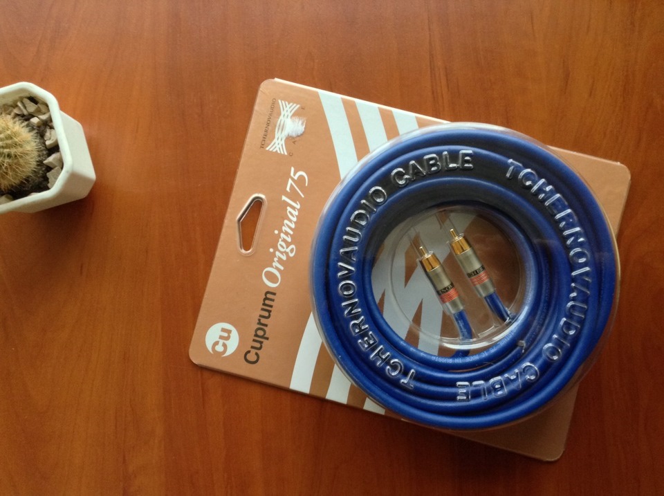

Есть головное устройство, есть усилители, осталось это всё связать.

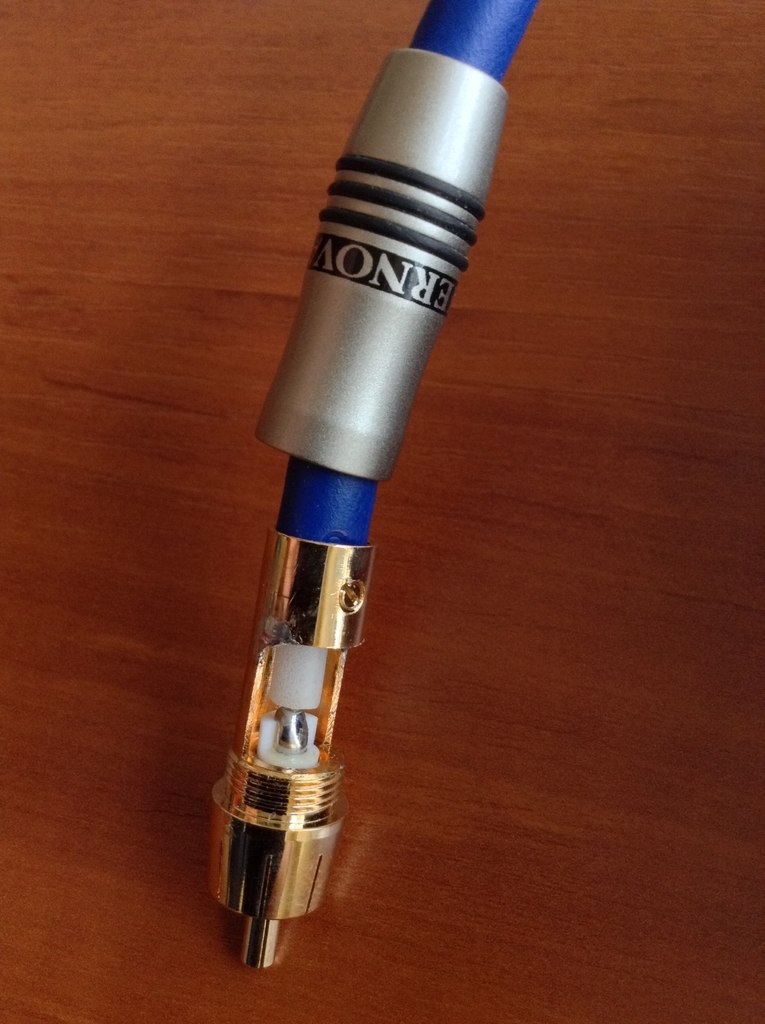

Мы знаем, что от межблочного кабеля зависит очень много ! И опять же, нельзя сделать это звено самым слабым
Проблема в том, что длина кабеля будет 4 с копейками метров. Усилители в багажнике стоят....

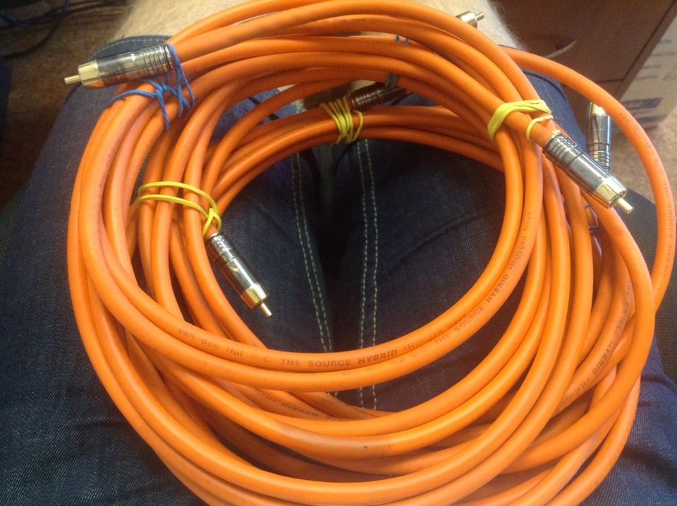

На Вч и Сч были приобретены Van Den Hul The Source Hybrid (выреpка с сайта: Внешний диаметр равен 7,0 мм. Экран включает в себя 216 жил, изготовленных из материала MC OFC (Matched Crystal Oxygen Free Copper - безкислородная медь с согласованной кристаллической структурой) с плотным покрытием из очень чистого серебра, с подложкой из фольги, насыщенной материалом LSC (Linear Structured Carbon - линейный структурированный углерод), 4 протяжки по 4,5 метра.

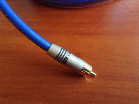

На вуфер будет установлен Tсhernov Audio Cuprum Original.
На саб - тут как всегда, коннекторы нутрики и паять микрофонный....
Где брал,как распаян (фото мона)
sven вне форума   Ответить с цитированием Вверх
Старый 02.09.2014, 12:24   #12
Артёмыч
Аватар для Артёмыч
Регистрация: 09.11.2012
Сообщений: 449
Репутация: 144
По умолчанию Re: BMW Е34 - Противная, но любимая.
Сообщение от sven Посмотреть сообщение
С машинки снялись, распаян как обычный коаксиал, там вариантов нет =)) межблок по центральному тоннелю лежит, там нечего ловить
Как распан могу фото выложить (как буду в гараже), но не думаю, что там для тебя будет открытие.

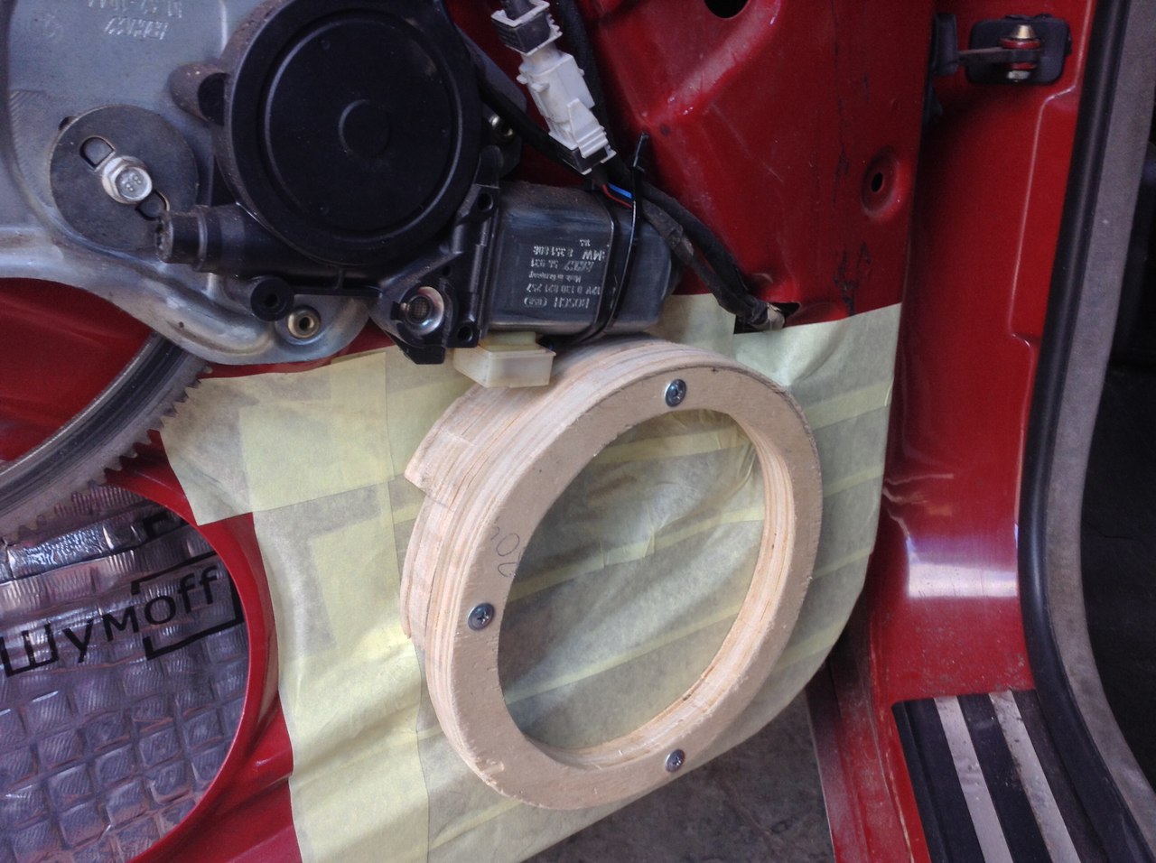

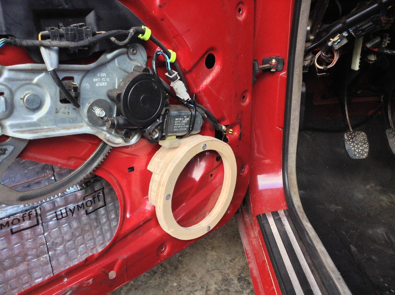

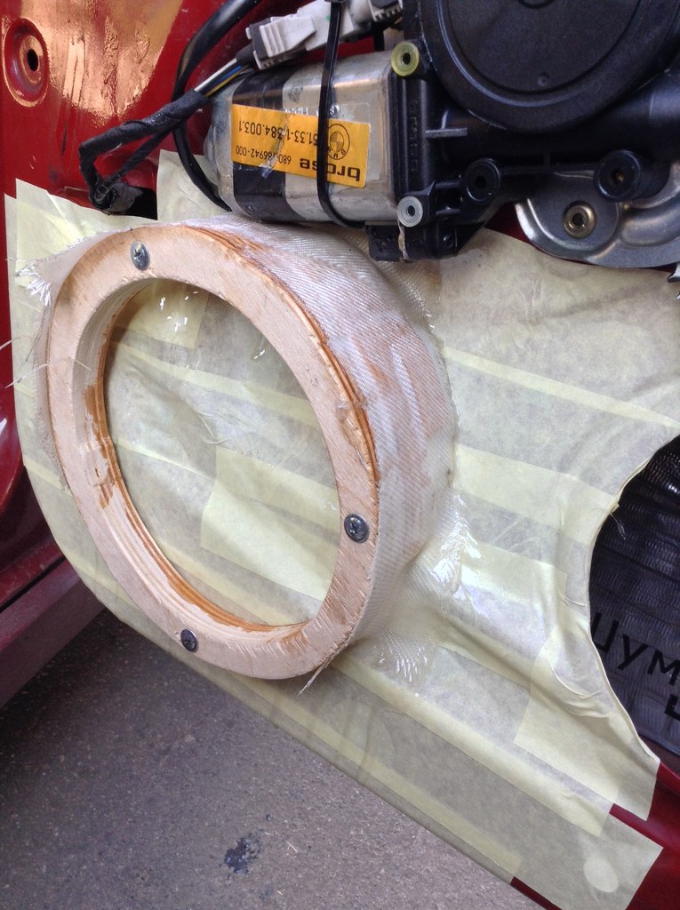

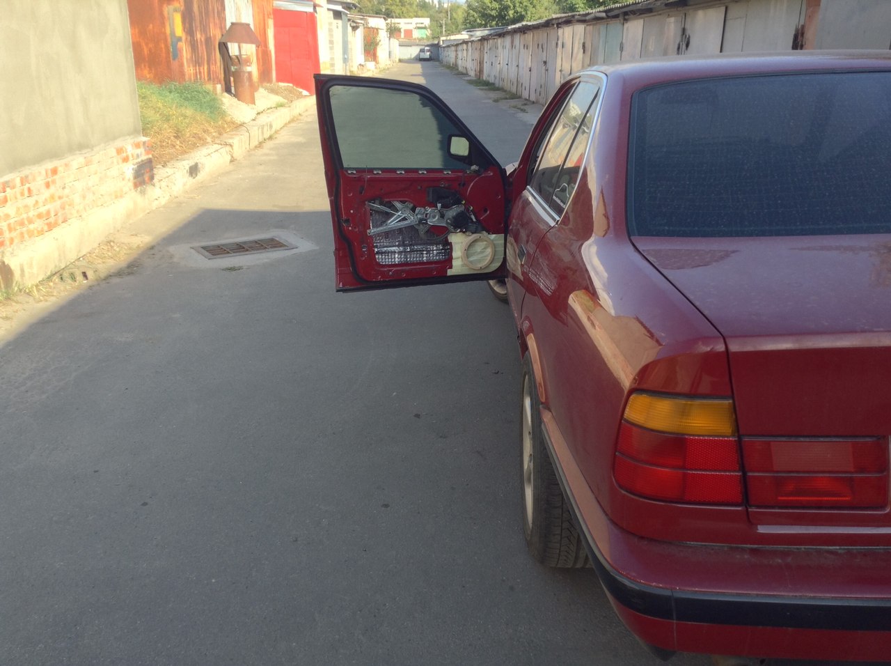

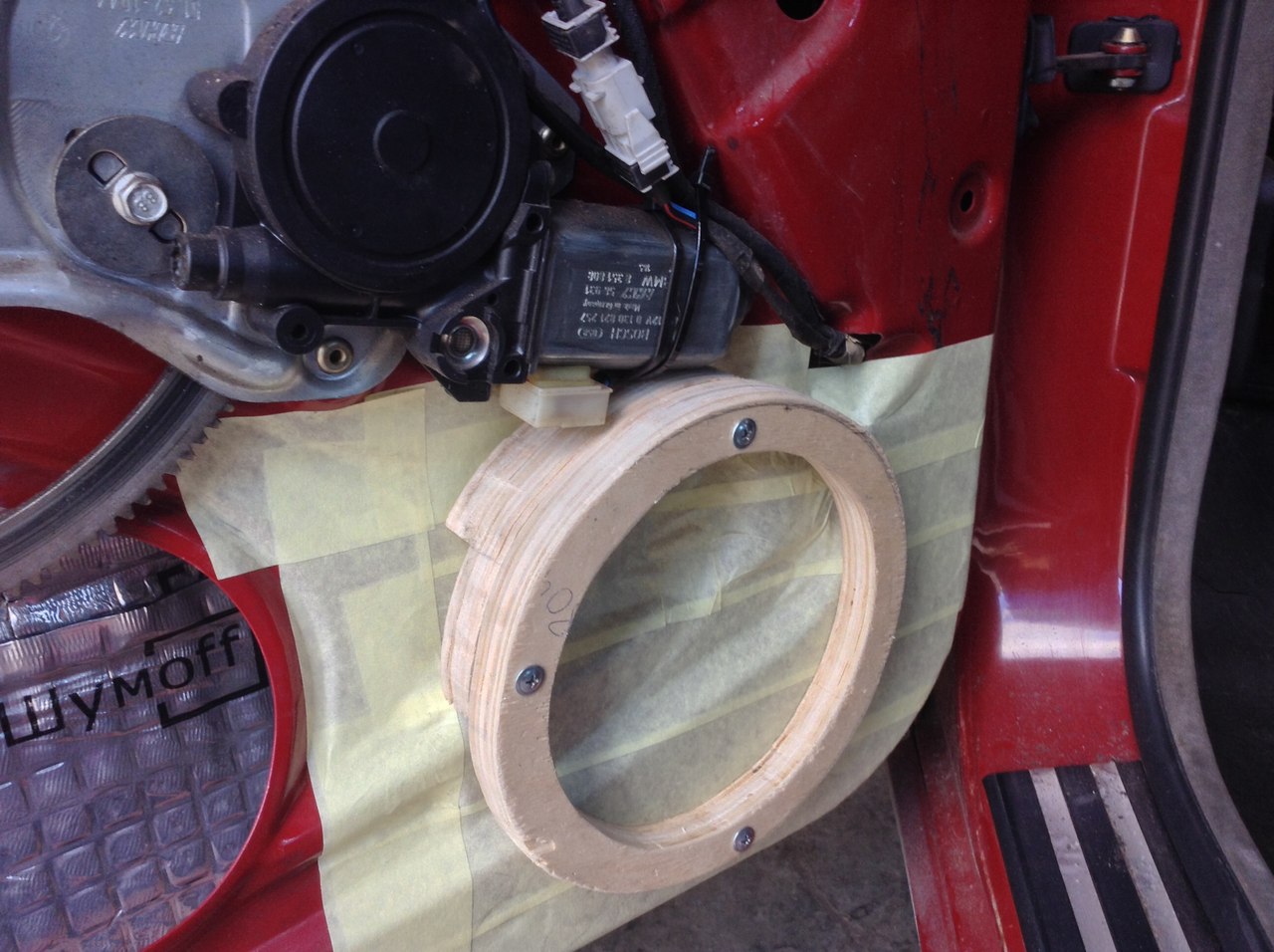

Началась подготовка двери.
Теперь в двери будет стоять вуфер 16см.
Первым делом была сделана виброизоляция двери - материал (шумоFF) M3, с нахлестом всё как надо.
Далее из фанеры 18 мм - начинаем подгонять подиум. Процесс прост, делаем колечки - нижнее которое прилегает к металлу - максимально "старается" повторить форму металла. Далее всё это, по периметру промазывается смолой и пару полосочек - стекловолокна (на этих фото не запечатлил, делал так, что бы волокно выходило за рамки кольца и создавала большую площадь контакта). Форму - повторяет. Перед тем как ставить подиум на место, промазал его герметиком для сварных швов ( уж больно мне он нравится после застывания ) ! Нет тоннеля (что не может не радовать), дальше борьба с обшивкой.
