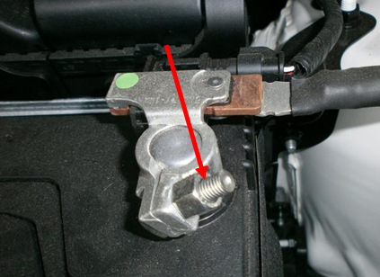

Столкнулся с подобным датчиком
Появились вопросы:
1. Минус на прямую не продублируешь. Его (датчик) закоротить нельзя, нет, можно наверное, но при ДТП будут проблемы.
2. Подключиться сразу после него, тоже проблематично. На фото не сильно видно, но к медной пластинке точечной сваркой приварена площадка под кабель, а сам кабель припаян к ней.
Если к этой площадочке каким то образом (а места там не много) прикрепить дублирующую массу и минусовой провод, идущий к дистрибьютору, скажем каждый квадратов по 70, боюсь от тряски точечная сварка может и не выдержать двух таких проводов, на вид хлипенькая там сварка.
Да и испортить родной кабель не очень хочется, учитывая стоимость такой безделушки для машины премиум класса. Длина родного кабеля от датчика до корпуса авто сантиметров 25. Сечение 20-25 кв.мм.
3. Как быть с точки зрения правил ЕММА? Может кто то видел в живую решения? Если даже подключиться сразу после датчика, это будет считаться как продублированный минус?
4. А нужно ли вообще, при наличие такого датчика, дублировать минус. Я так понимаю, что этот датчик является в какой то степени и предохранитель?
Сейчас пока минус от дистрибьютора (70 кв.мм.) соединил в точке крепления родного минусового провода на корпус авто.

Сообщение от rap_73 Посмотреть сообщение
Нет, не будет. Дублирующий провод должен сидеть именно на клемме АКБ.
Это не является дублирующим проводом (читай выше).
Нет. Никакой это не предохранитель. На минус предохранители априори не ставятся.
Дублировать всё равно нужно. Но ...... можно и не дублировать ------
если от + клеммы АКБ на проводе стоит пред 40А (ну или - к примеру - две ветки с предами по 20А на каждой). Тогда можно и не дублировать - Правила ЕММА подразумевают, что штатный минус АКБ расчитан под пред 40А.
Это я к чему ...... если твои потребители (даже если поднавалить) не спалят пред 40А, то про дублирование массы можно забыть и забить.
Извините но что тогда за штуковина стоит на минусовой клемме.
Если это не управляемый предохранитель, тогда что это?
На сколько я знаю на минусовой клемме стоит пиропатрон разрывающий соединение клеммы АКБ с проводов который жестко закреплен на массу.
Сей девайс работает как предохранитель при ДТП.

40А для трех VRx думаю маловато будет.
Офы сказали, что если датчик закоротить, будет ошибка, сам пока не пробовал.
Буду изучать как сия штука устроена и в каких ситуациях она отстреливает минус.

поставить нормальную клемму продублировать массу и вкорячить этот датчик на новую клемму, чтобы не маячила ошибка
Пиропатрон, отстреливающий массу, не является предохранителем относящимся к аудиосистеме.
Проведите очень простой эксперимент ( если Алексей согласится ) - закоротите + аудиосистемы на массу и посмотрите что быстрее случится: отстрелится клемма,сгорит пред или загорится проводка ( если пред не соответствует сечению провода)
Добавлено через 2 минуты
rap_73,
Алексей. Прежде чем изучать матчасть и так далее - проведи самый простой эксперимент. Поставь пред 40А и погоняй систему. Если сгорит - тогда будем все вместе дальше думать как продублировать массу.
Последний раз редактировалось Директор Луны; 20.11.2014 в 12:11. Причина: Добавлено сообщение
Вариант, но не так все просто.
Датчик на холодной пайке, и разъединить можно только с помощью разрезания клеммы.
Короче при дублировании минуса не дай боже ДТП электроника скажет тю тю.
Вариант искать от трактора или с комбайна, там где провод сечения минуса будет равен суме сечения плюсовых проводов.
Блин, дороговато будет ((((
Последний раз редактировалось Nos music; 20.11.2014 в 12:13. Причина: Добавлено сообщение

что она там скажет, давай детальней.
Что она скажет при серьезном ДТП, не дай бог, уже будет пофиг, а вот получить бензиновую машину с обесточенным питание при ДТП, это куда приятней
Добавлено через 15 минут
Посмотрел сечение родного минусового провода, штанген-циркуля под рукой не было, но на вскидку минимум 16 квадратов там есть, а то и все 20, что позволяет поставить 60А-80А пред, а этого думаю хватит, чтобы система работала. С 40А тоже попробую, просто пока нет сабового усилка, замеры будут не точные.
Последний раз редактировалось rap_73; 20.11.2014 в 12:39. Причина: Добавлено сообщение
Неа, не получится ...
В Правилах ЕММА чётко написано ...
"Для облегчения судейства: если кабелем заземления аудиосистемы является штатный кабель заземления транспортного средства без изменений/дополнений то его сечение приравнивается к 6 мм кв. (9 AWG) = 40А."
... соответственно никого не будет волновать какого на самом деле фактически сечения у тебя штатный минус. Будет считаться 6 квадратов. ТОЧКА!
пс. Алексей, а вообще проблема то в чём?
Не обязательно в твоём случае дублировать 70-тью квадратами.
Продублируй 2 AWG (это 30 квадратов) - пред 150А. Или даже 4 AWG (это 20 квадратов) - пред 100А. Уж 150 и даже 100А тебе хватит за глаза, поверь
Подбери клемму и зацепись там, куда показано стрелкой. Хвостика с резьбой там хватает - судя по всему - и для клеммы и для гайки. Ответную сторону дублирующей массы - на кузов, там где штатный минус висит.
ппс. Не изобретай лисапед, всё там получается и без "танцев с бубнами"
По правилам я то понял.
Для себя решил и сделаю так:
1. На соревнования, будет дублирующий минус и по всем правилам предохранители. Это действительно легко решается. Вопрос 5 мин. перекрутить пред и присоединить массу.
2. На повседнев, будет точно замерен диаметр родного минуса, и соответственно будет установлен нужный предохранитель. Дублирования массы не будет. Датчик будет выполнять возложенную на него заводом функцию, а именно блюсти безопасность.
Не даром говорят, что гуртом легче... Вот и решение проблемы

Вот еще немного инфы по теме.
Alternator Management System - новомодная система для АКБ.
"датчик аккумулятора, который установлен на терминале y (-) аккумулятора снимает данные напряжения, тока и температура аккумулятора и передает их на ECM. ECM осуществляет управление выходным напряжение генератора переменного тока, необходимого для разных электроустройств автомобилей согласно рабочим циклам, в основе которых лежат эти полученные сигналы от датчика аккумулятора. Также, на некоторых автомобилях с функцией ISG (Idle Stop & Go), выключение холостого хода и автозапуск определяются SOC (Состоянием заряда) аккумулятора и информации о SOH (Состоянии аккумулятора), полученной от датчика аккумулятора."
