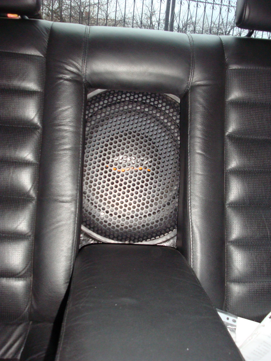

Для установки саба в подлокотник которого к стати не было пришлось переделать задние сиденья - купил на разборке спмнку от ауди 100 вырезал подлокотник с механизмом подрезал паролон под свои размеры прикрутил к своей спинке а потом весь салон кожей перетянули.
Сам корпус саба имеет внутренний обём 18 литров изготовлен из 22 влагостойкой фанеры которая пилилась на проф. пилораме с 2 лезвиями и наклонами так что все плоскости прилегают идеально. Задняя стенка из оргстекла 18 мм и фрезеровкой до 4мм глубины торцы заполированы для торцевой подсветки из smd светодиодов.Внутри корпус обклеен зеркальным пластиком.Саб крепится к корпусу авто с лицевой и верхней сторон, а для упора с низу стоит деревянный брусок.

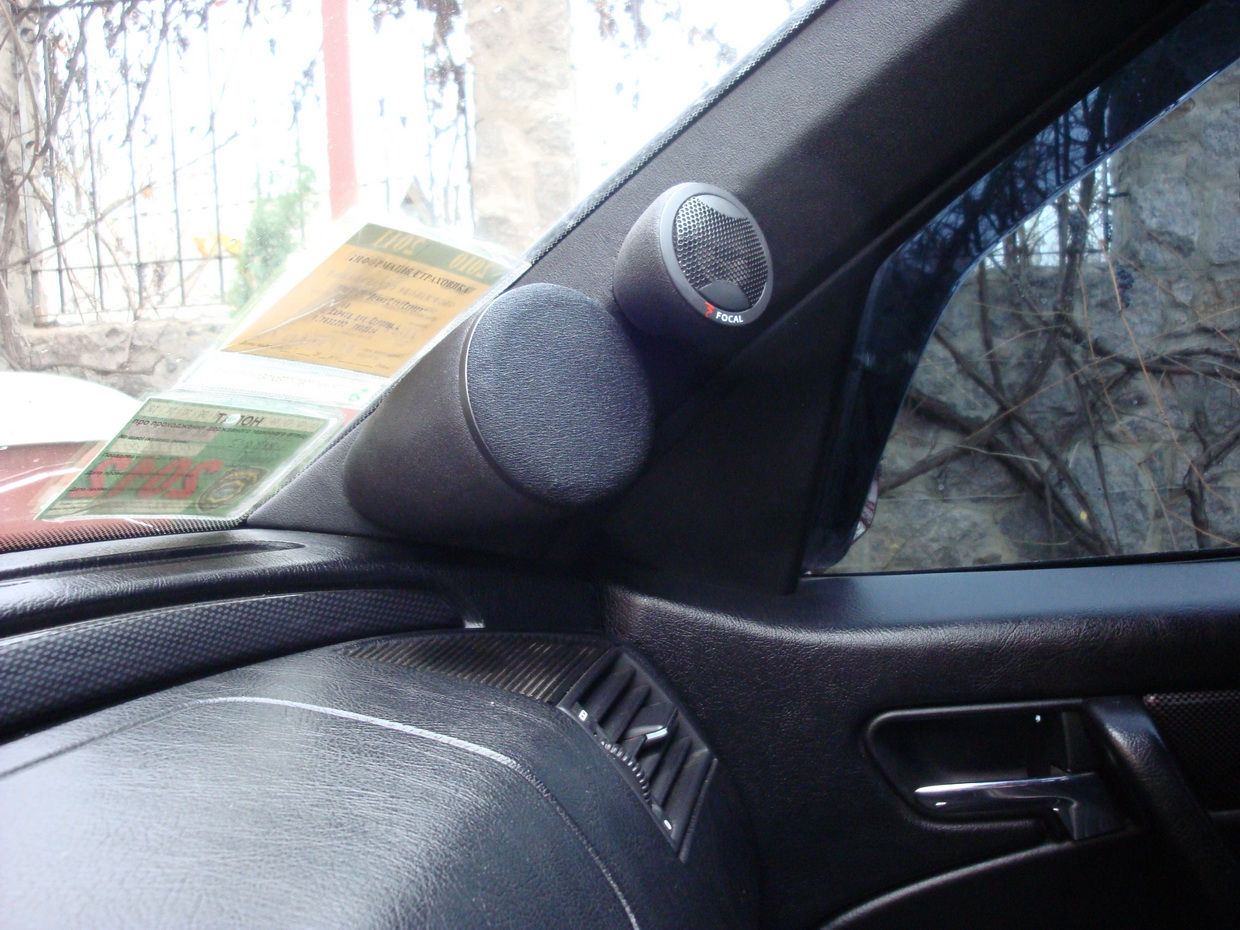

Твитеры и серединки установлены на стойки и направлены на противополжный подголовник. Их корпуса сделаны из стекловолокна при этом у серединок в корпусе монтажное кольцо из фанеры обём около 100-120 грам.

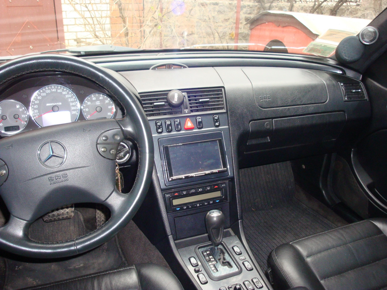

Для установки ГУ по выше блок климата пришлось перенести ниже над пепельницей там изначально был проризиненый карман. Сама центральная консоль в мерсе имеет с виду 2 отсека под 1din каждый верхний климат нижний родная ГУ а между ними перепонка. Чтоб установить 2 DIN перепонку пришлось аккуратно отпилить но тут выяснилось, что установить 2 DIN по центру образовавшегося отверстия не удастся так как климат по глубине короче стандартного ГУ. Алпайн упорно упирался в корпус печки, пришлось здвинуть его чуть ниже, что привело к тому что переходная рамка в верху шире. Рамку зделеал из пластика и обтянул пленкой под карбон чтоб повторить структуру родной консоли.

Сообщение от profd Посмотреть сообщение
Серединка Focal 3w2 ----
это ктоЖ тебе так ""удружил"...
Да я уже переделал на 250 грам с наполнением синтепоном.

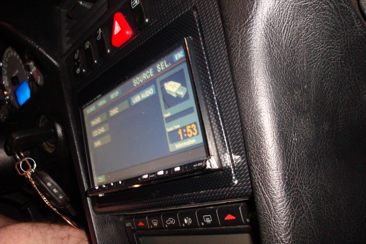

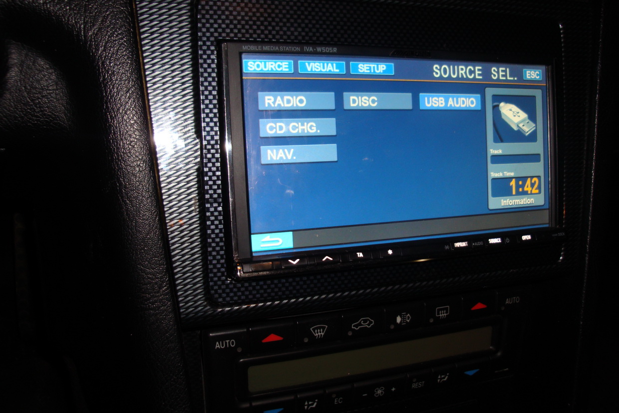

Сегодня провел еще один апгрейд заменил голову на Alpine IVA-W505R/
Но перед тем как поставить был проведен маленький твик:
Добавлен TOS-LINKна проводочке 5 см вместо дурацкого 4 пинового разъема.
Разъем под USB хвост тоже заменен на копютерный от звуковухи.
Выпаян внутренний усилитель (об него чуть не обжогся греется даже без нагрузки).
На задней стенке головы подпилены радиаторы чтоб уменьшить монтажнуя глубину (в результате выиграл 1см).
Теперь стоит почти за подлицо более апрятно но так как морда у него чуть больше на 2-3 мм в ширину надо переделать свою переходную рамку.
Апарат по приятней картинкой, интерфейс пока еще не привык но но это дело времени, оч понравилась хард кнопка на морде "*" которая быстро переключает визуализацию на навик .
Но одно просто взбесило - я разачаровался звук по оптике идет только с CD\DVD привода, а со встроенного USB по AI-NET ну и как их теперь называть .
И мой чейнджер CHA-624 в меню источников почемуто "USB" завется а не чейнджер.

Сегодня поездил разобрался с "И мой чейнджер CHA-624 в меню источников почемуто "USB" завется а не чейнджер."
Опция в настройках USB девайс ON-OFF

Поправил рамку под 505 выкладываю фотки.
это.. стопудовая инфа?... О_О
У меня просто вся коллекция в lossless формате, вещаемая с ipod, который подключен через usb... И для меня эта информация дичайший сюрприз...
Там конечно еще есть прямое подключение ipod'а, вроде бы... но не факт, что оно имеет к оптике хоть какое-то отношение...

Ну я просто проверял с ЮСБ играет лезем в багажник отключаем от проца оптику и оно продолжает играть.
На СД или ДВД при отключении оптики звук пропадает.
