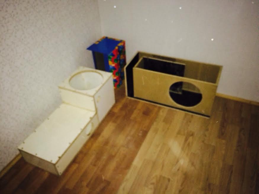

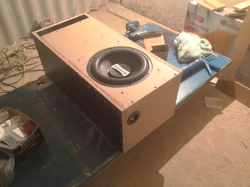

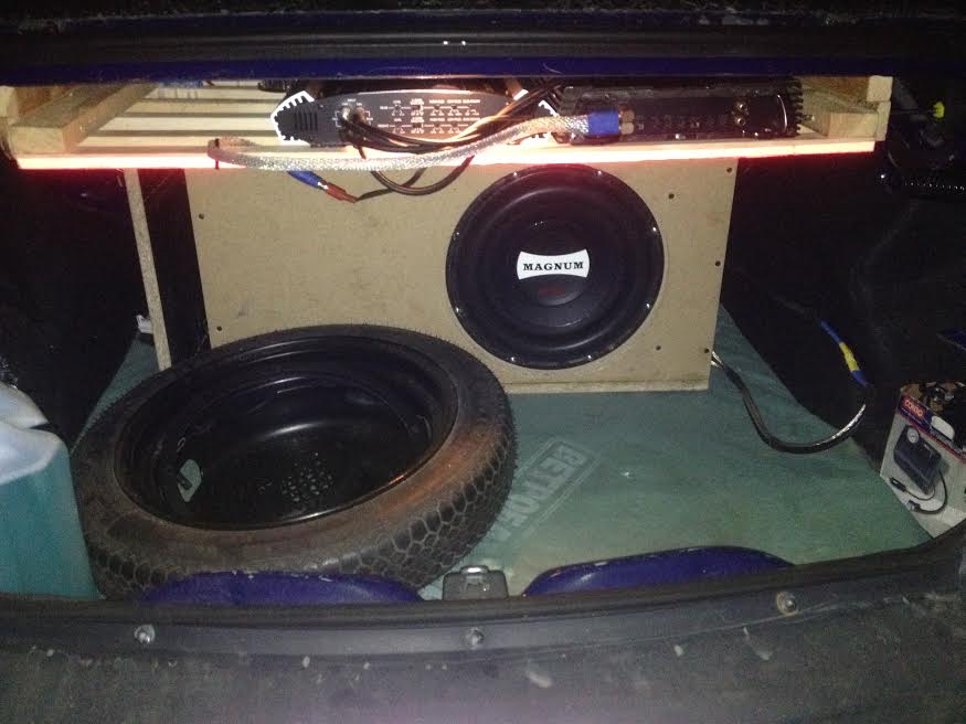

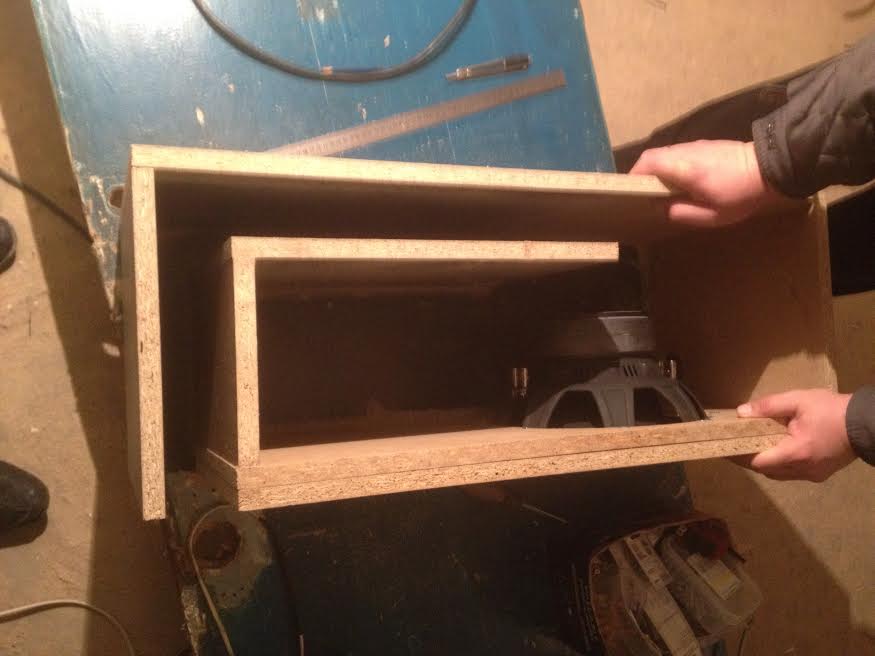

Знач описание:
Альфард Магнум 12"(2+2), короб ФИ, чистыми около 55л, настройка 36. Ширина порта 6 см, длинна около 70см(точно не помню), высота 33см.

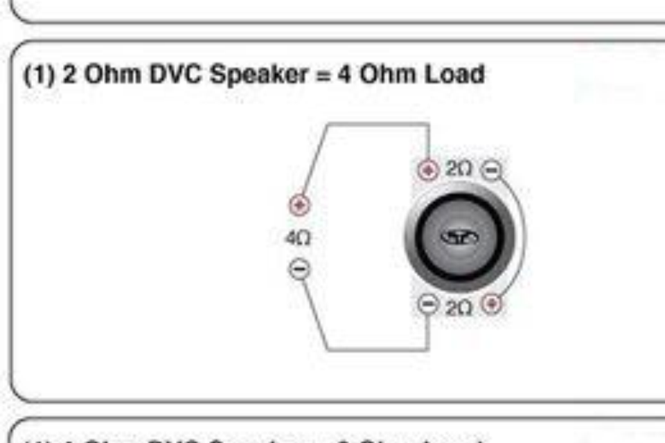

Усилитель Кикс Кап 29 - подкл мостом, катушки скомутированы в 4 ома.
Нормального видео нет, только это сделал.
Как-то так было и есть...))

Прогноз 135дб+

Как я писал выше, сейчас катушки запаралелены и работают на 4 ома мостом к усю.
Есть ли смысл подключать отдельно катушки на отдельные каналы уся? Что б 2 канала работали в 2 ома... Даст ли это прибавку?

Это одно и то же

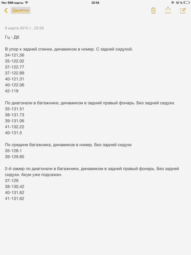

Прогнозы себя оправдали)))
Спасибо Муравью за помощь в замере!
Кароче максимальный результат 132.22 на 41гц.
Пробовали разные положения динамика... Кароче "опись" на фото...

А как же расположение "дин в салон сидухи нафиг"!? Не пробовали!?
пробовали, даже не записывали результат
