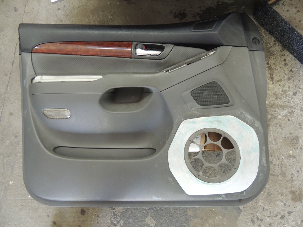

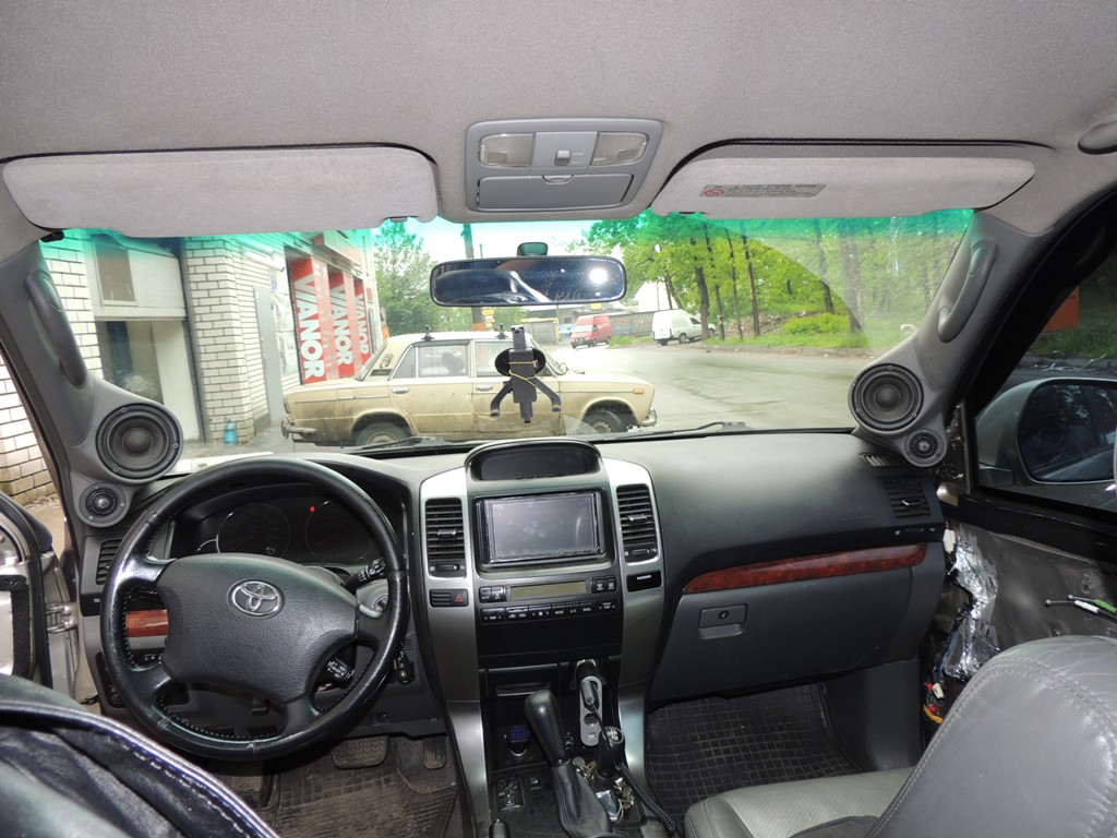

По умолчанию Scan Speak на норм подиумы.

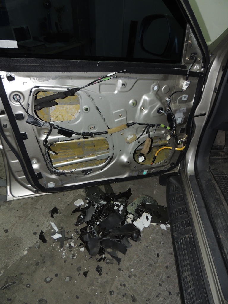

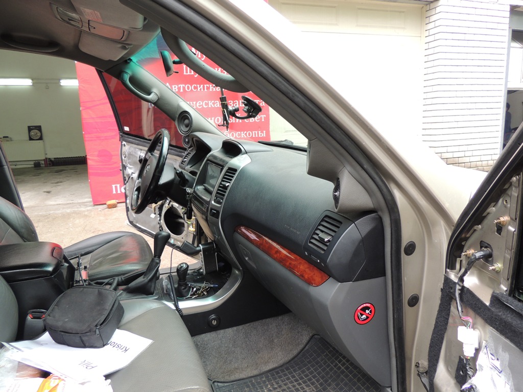

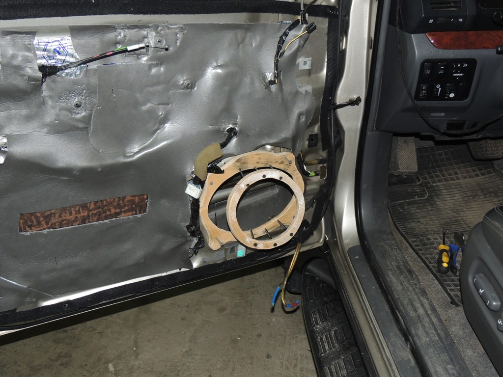

Вообщем toyota prado немножко по доработке пробежался.
ID:	41739   Нажмите на изображение для увеличения
ID:	41741   Нажмите на изображение для увеличения
ID:	41743   Нажмите на изображение для увеличения
ID:	41745   Нажмите на изображение для увеличения

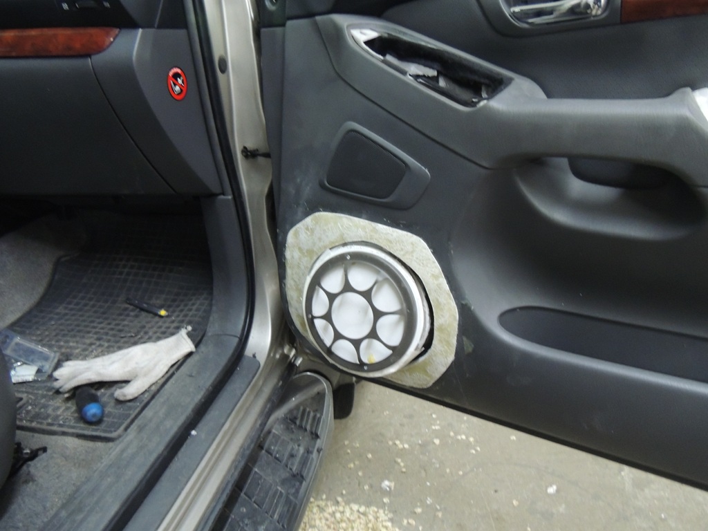

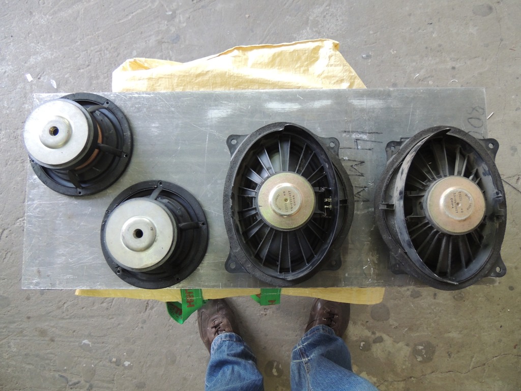

колечка под срединки

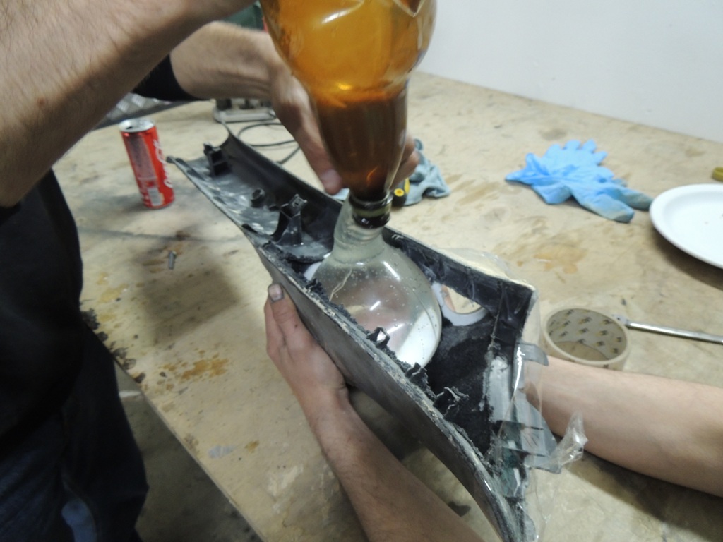

По умолчанию Re: Skan Speak на норм подиумы.

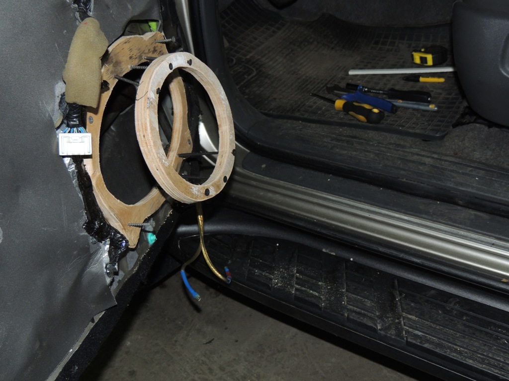

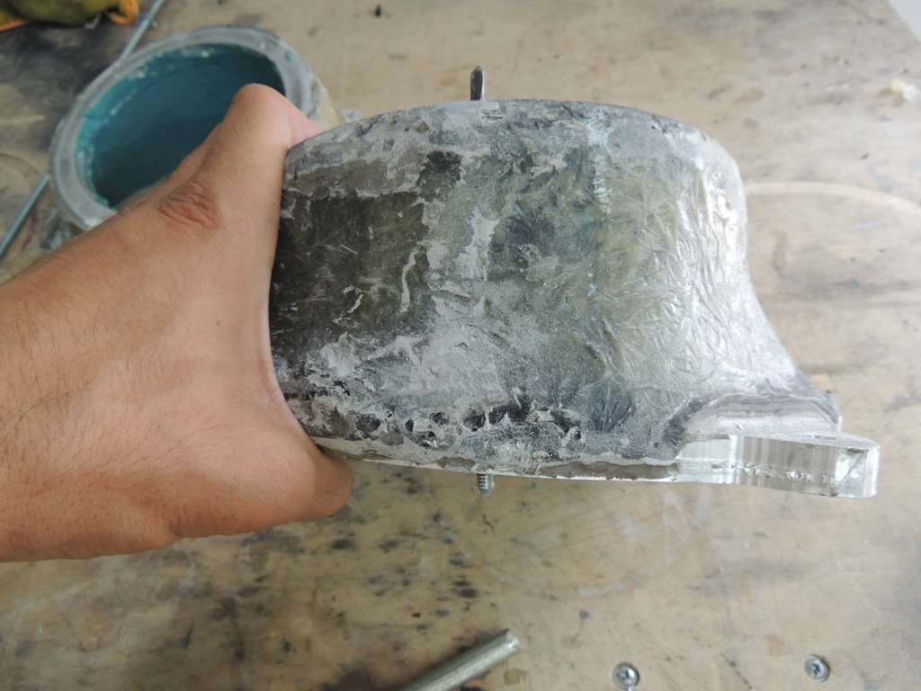

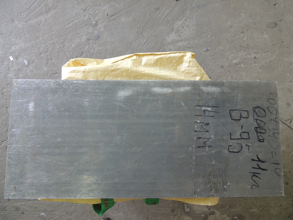

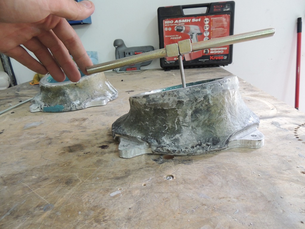

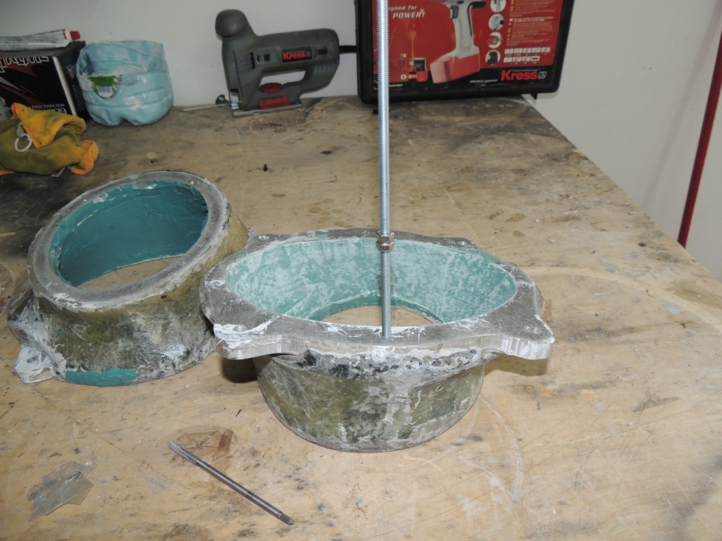

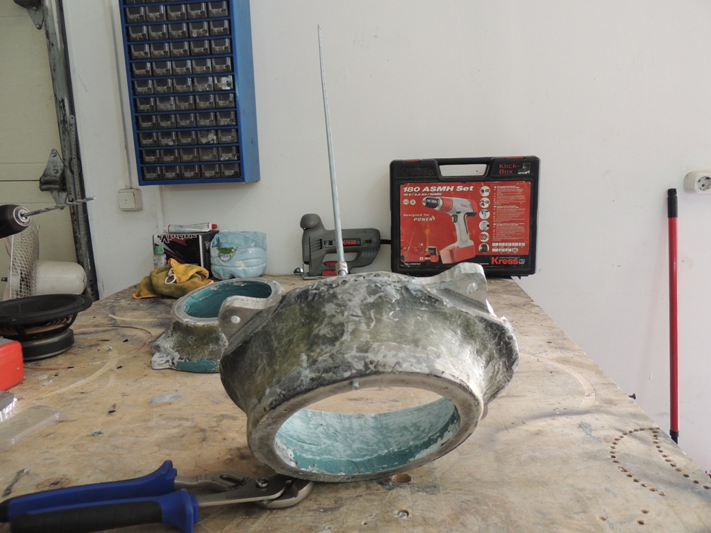

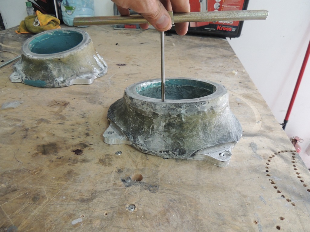

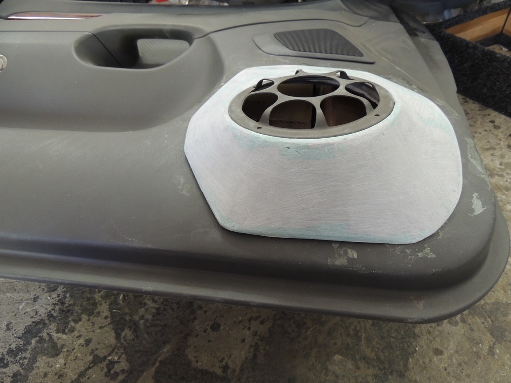

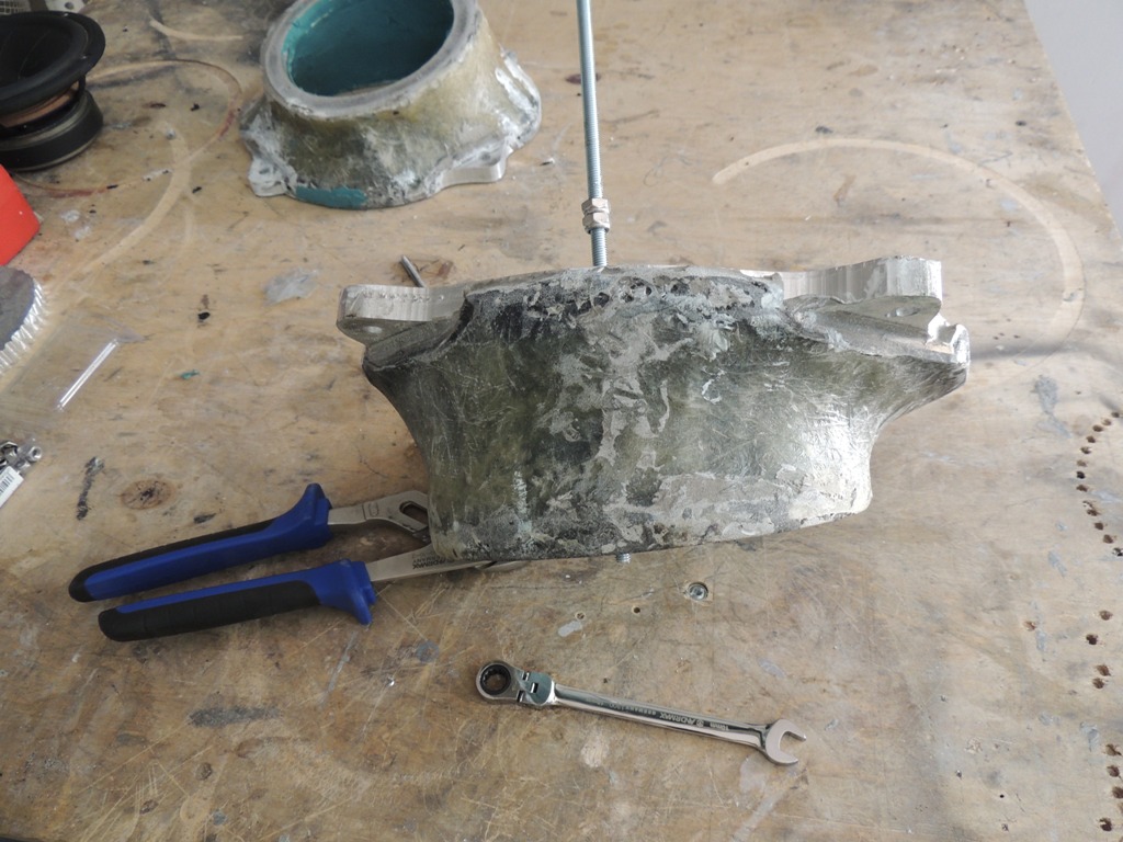

Подиумы под Нч изготавливаются с 14мм дюраля В-95
Нижнее кольцо овальной формы, верхнее обычное круглое.
Таким образом ухожу от цилиндрического "колодца".
ID:	41750   Нажмите на изображение для увеличения
ID:	41752   Нажмите на изображение для увеличения

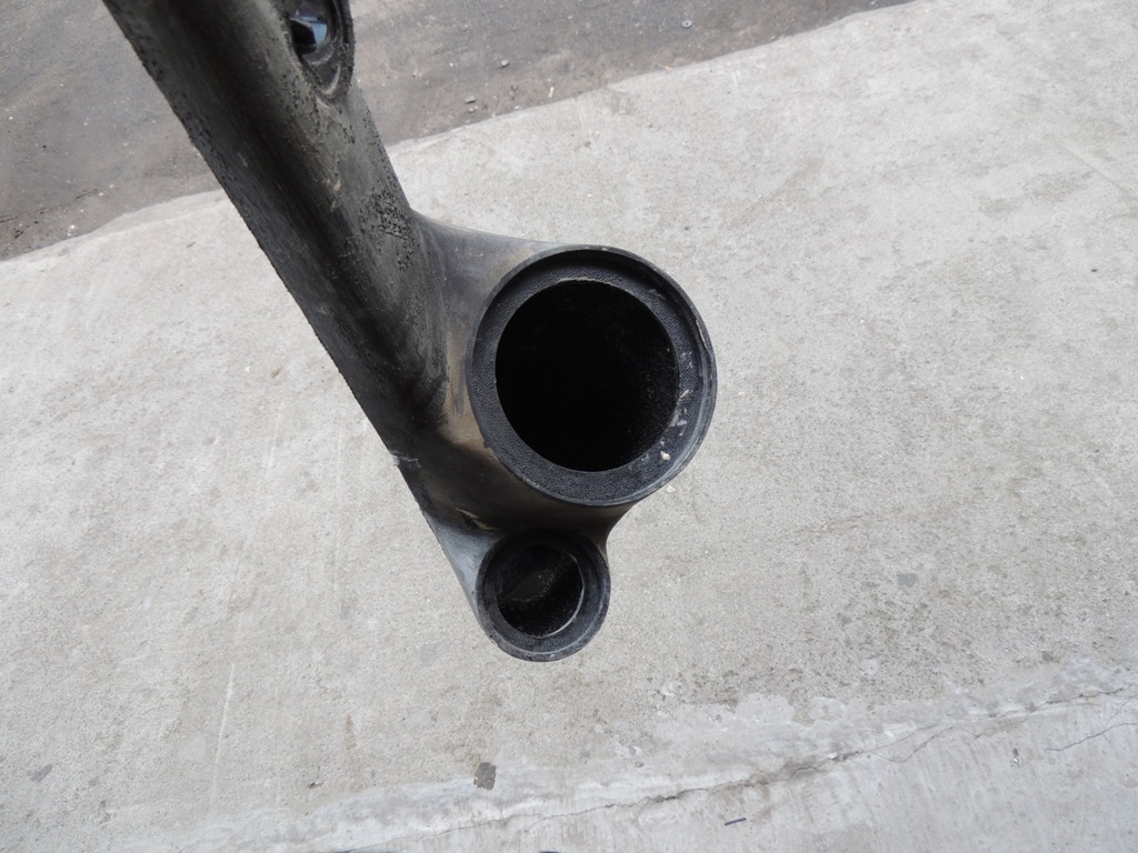

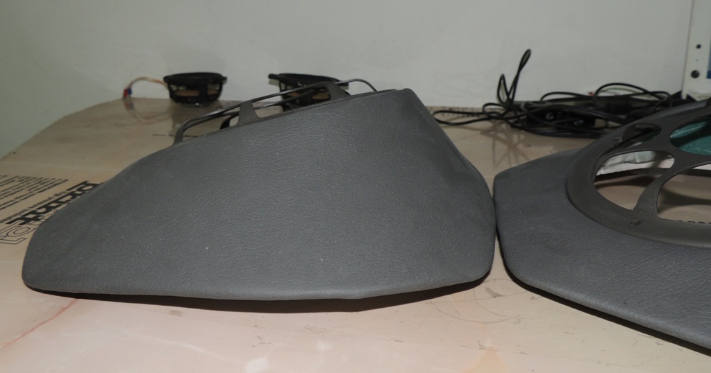

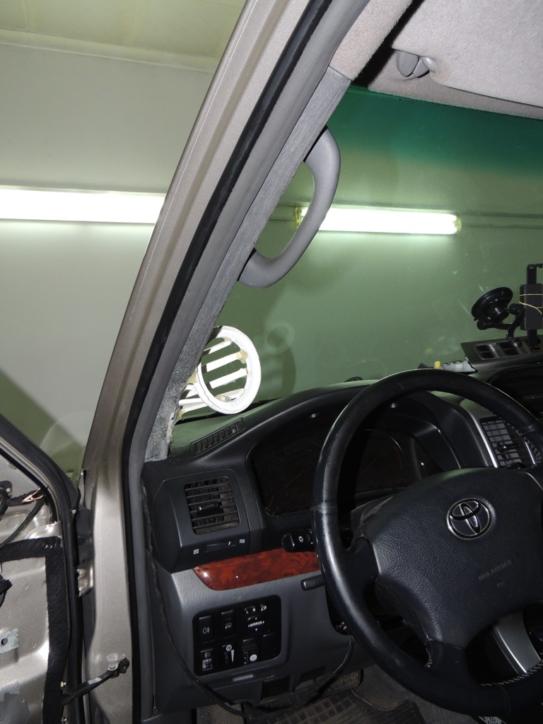

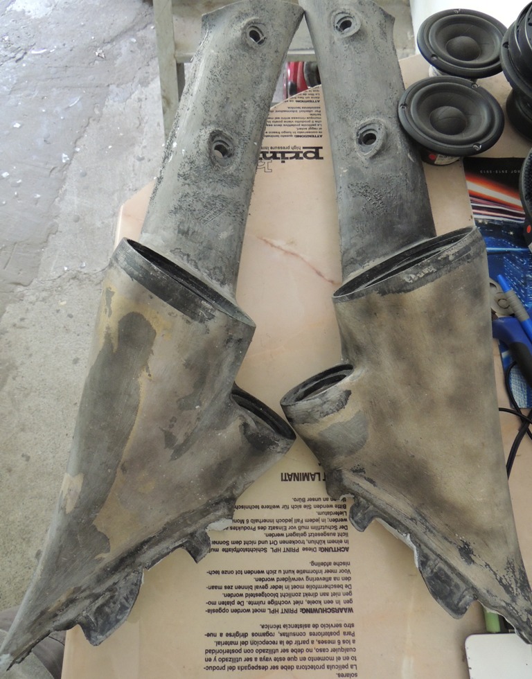

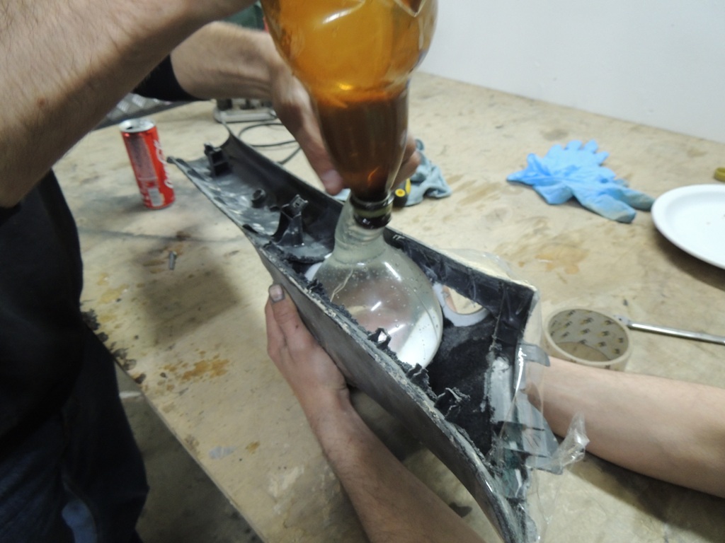

Стоечки перед обтяжкой.
Литраж под больше чем 1.7 литра.
ID:	41762   Нажмите на изображение для увеличения

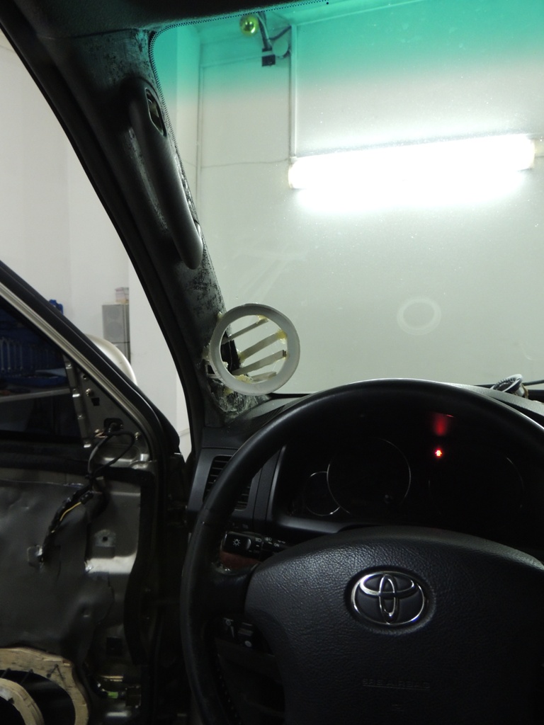

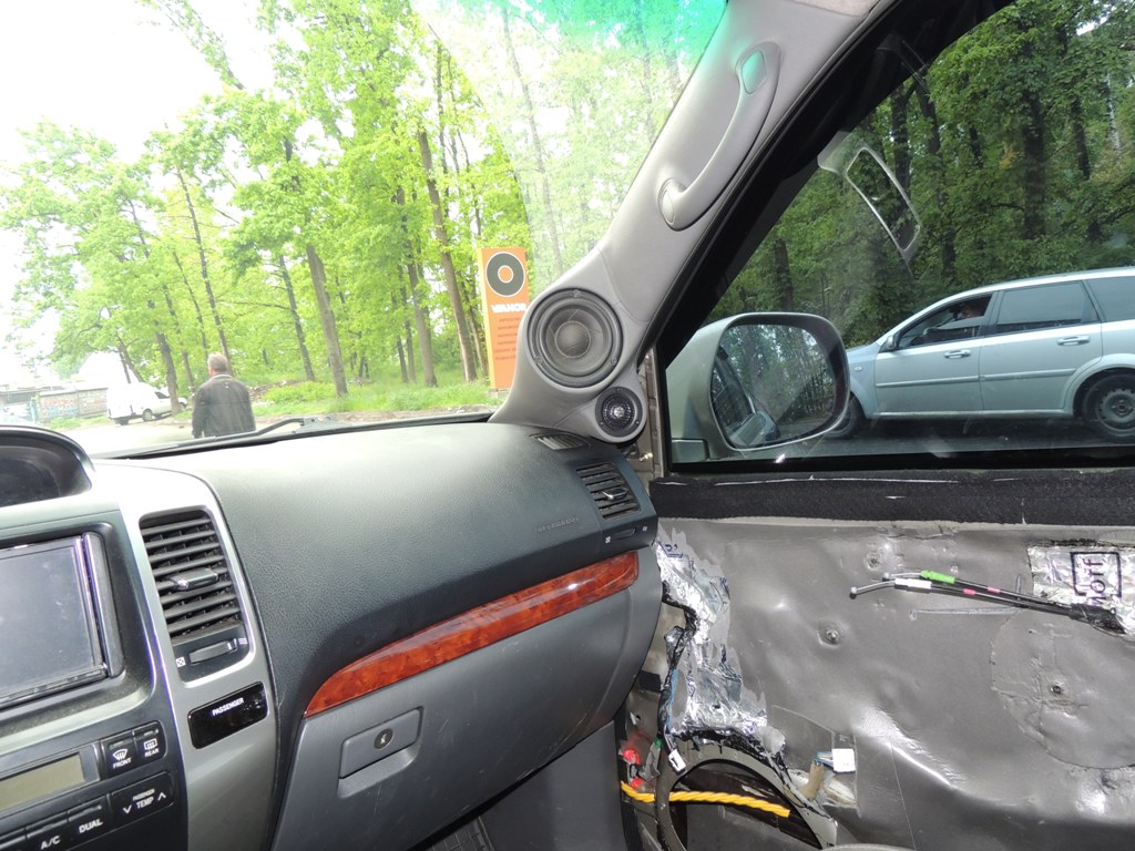

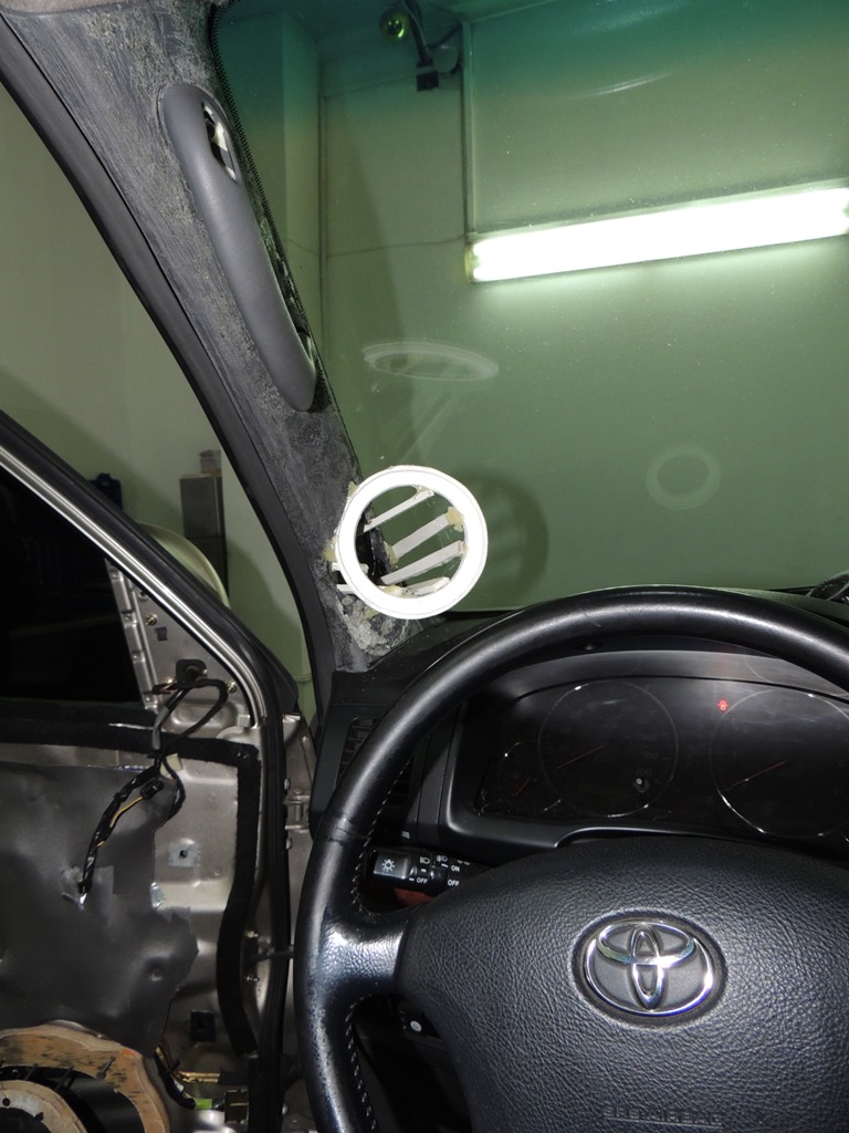

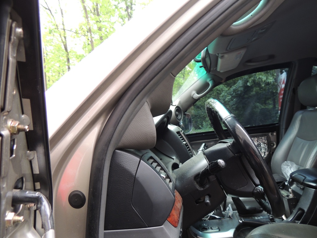

По умолчанию Re: Scan Speak на норм подиумы.

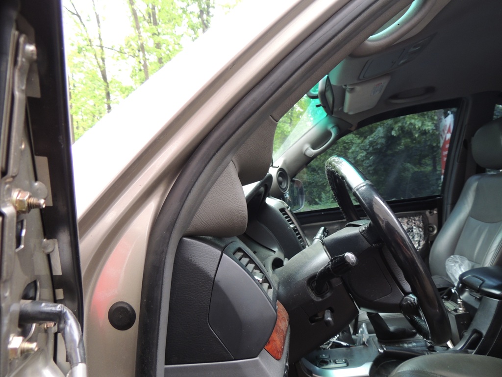

Nos music, а почему пищ не над серединой?
loza вне форума   Вверх
Старый 05.05.2014, 22:31   #6
Nos music
Аватар для Nos music
Регистрация: 15.01.2010
Сообщений: 1,608
Вы сказали Спасибо: 26
Репутация: 401
Хех, задумка производителя.
Если писчь поставить сверху он очень близко и очень высоко, да и перекрывает сильно обзор.
Ну и как практика показала по звуку по интереснее. + отталкивались от торпеды, дабы козырек над приборкой не перекрывал угол.
Козырек приборки мешает
newatech вне форума   Вверх
а что между ними?
Дааа, и мой нос тоже
Сообщение от corp Посмотреть сообщение
а что между ними?

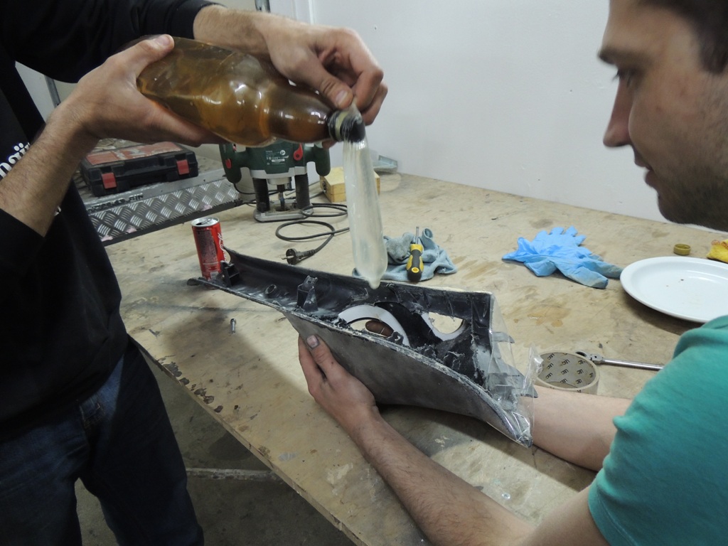

Гамнолин, ой плестокол + 6мм стекловолокна + сквозные стальные шпильки М6, ну и немножко карпета.

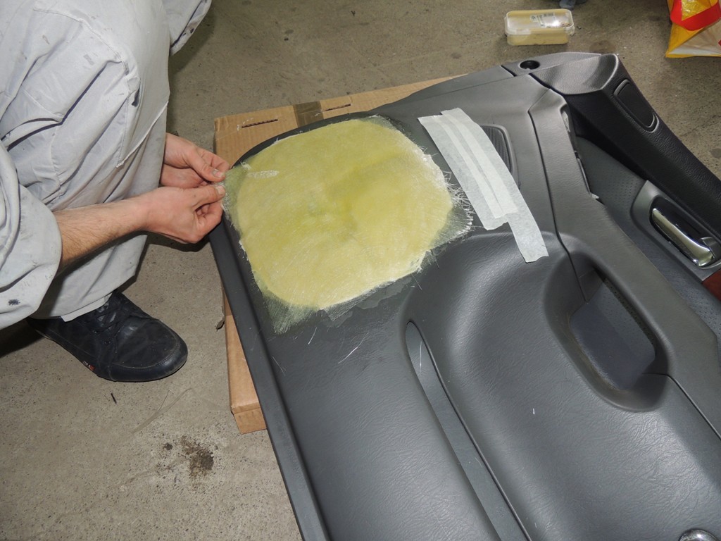

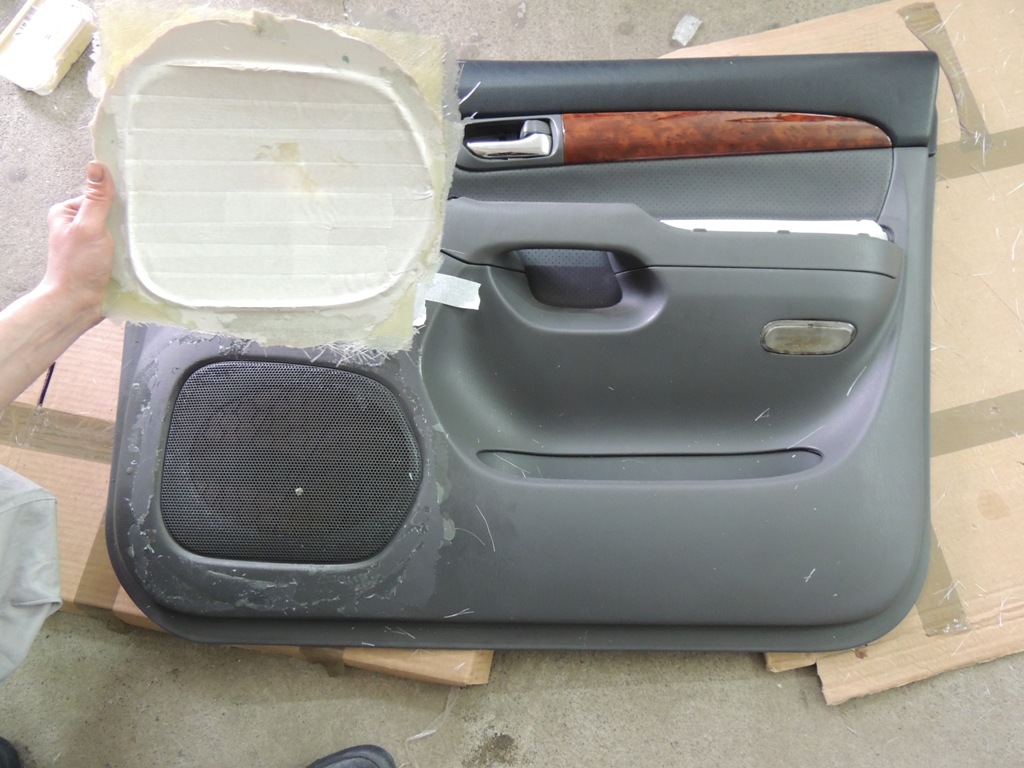

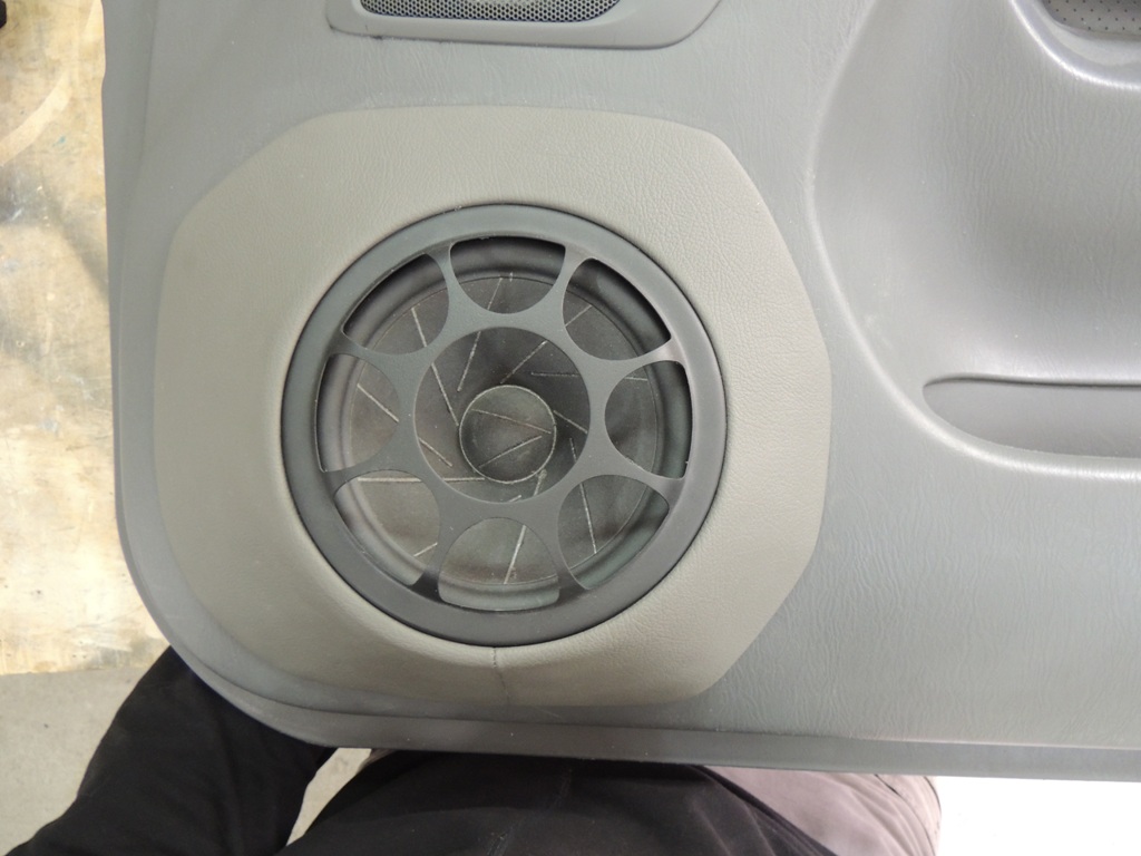

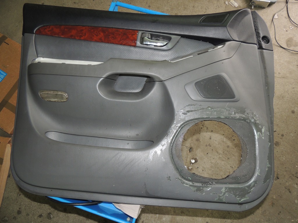

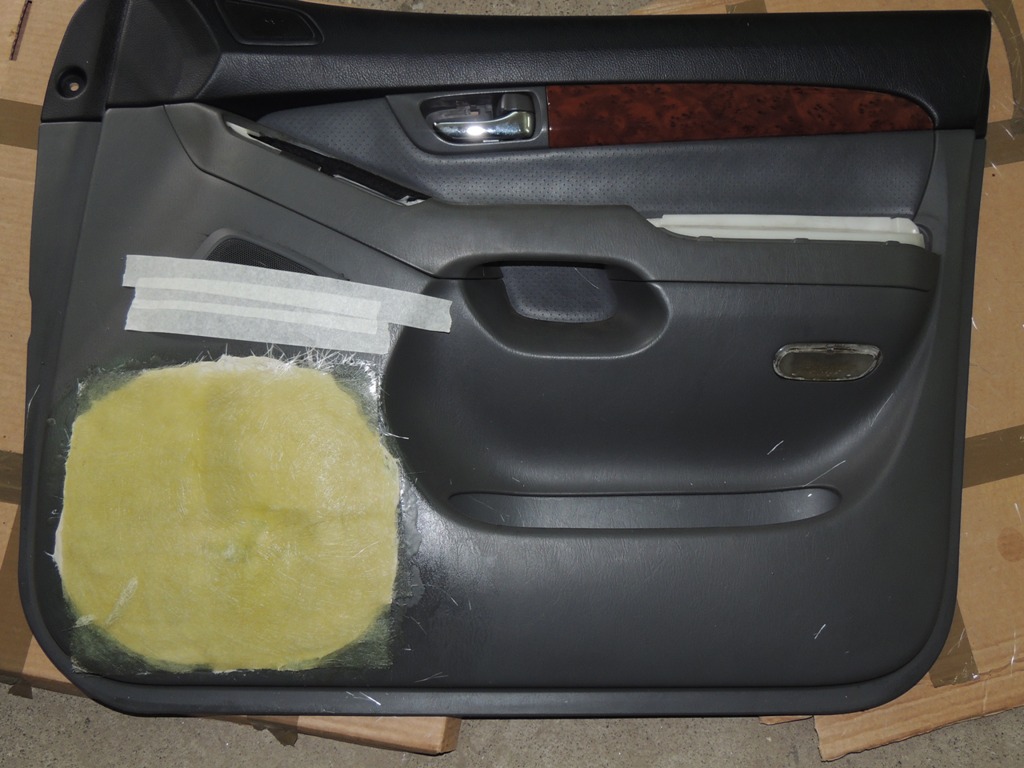

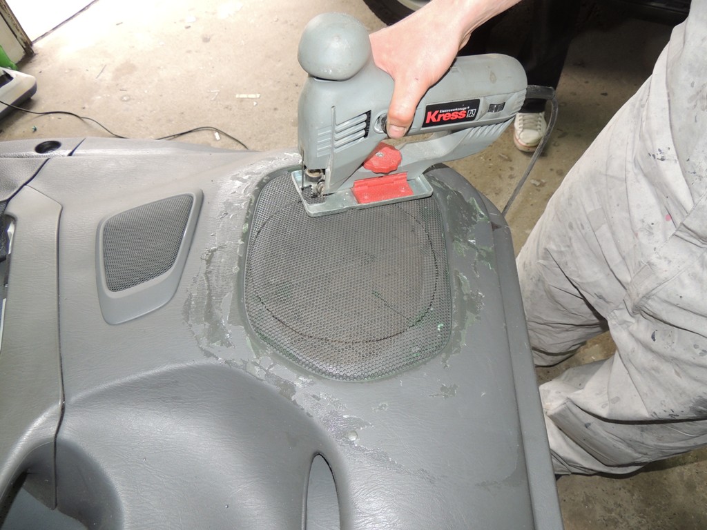

Накладки на карты. В процессе.
ID:	41805   Нажмите на изображение для увеличения

Накладки в коже ))

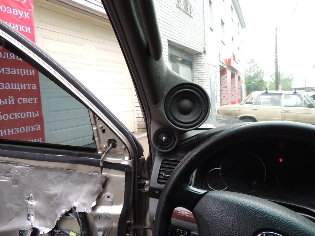

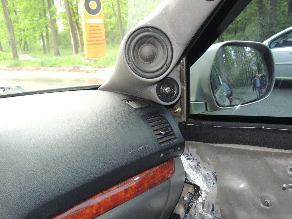

Итак стойки готовы к Вашему суду, правда еще сетки не закончил на срединки делать.
Объем стоек порядка двух литров. Ну сейчас на фотках увидите ))) Сразу говорю гандон был не использованный до замеров !
стойки готовы
Честно скажу - швы мне не нравятся, но понимаю что без них никак.
А куда "стреляют"?
Ну и за безопасный звук плюсую...
Последний раз редактировалось loza; 16.05.2014 в 05:47.

Красивенько!
можно было-бы ещё декоративной строчкой отделать и было-бы совсем красивенько
Ну мужики кожевник нормальный, швы утоплены в прорезы.
Хотя на вкус и цвет .....
По поводу декор. шва, нет к чему привязывать, да и старались по больше консервативности внести.
Сегодня добавлю нижний жестяк.
Добавлено через 2 минуты
А куда "стреляют"?
Стреляют накрест в задние стойки, примерно в вершек, батарейки на указке садились, не успел сфотать.

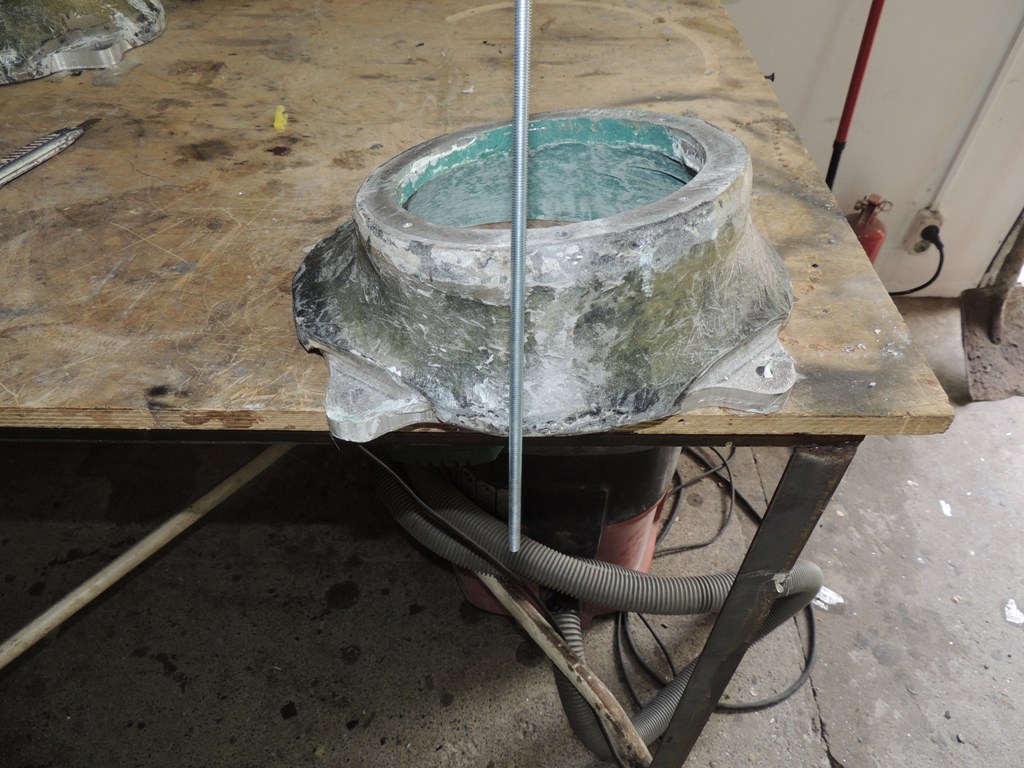

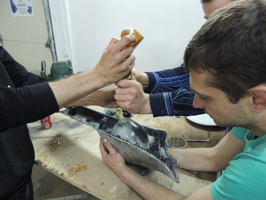

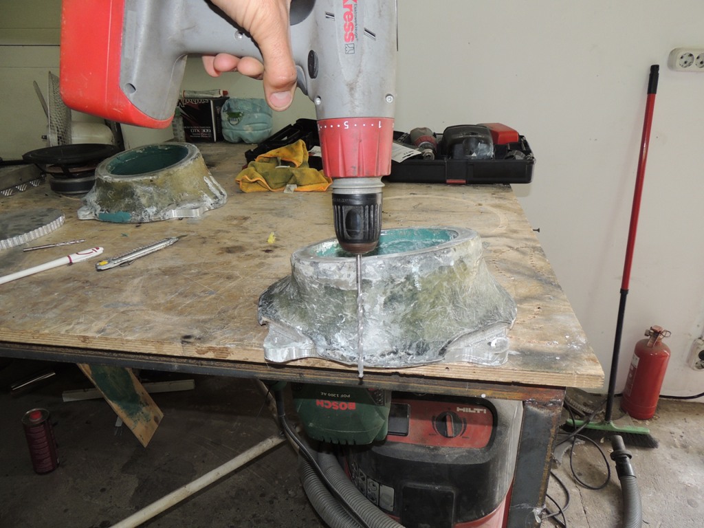

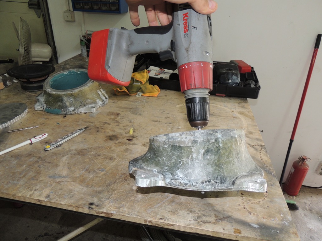

Дюралюминиевые подиумы, вставляю шпильки.
Накладки на карты, готовый вариант.
Грили Morel зашпаклеваны монтажные отверстия, перекрашены в черную краску и по лакированы фактурным полу матовым лаком.

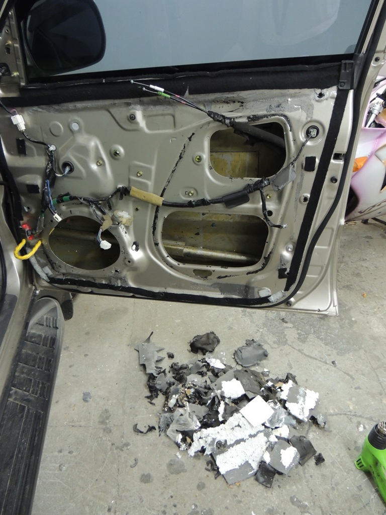

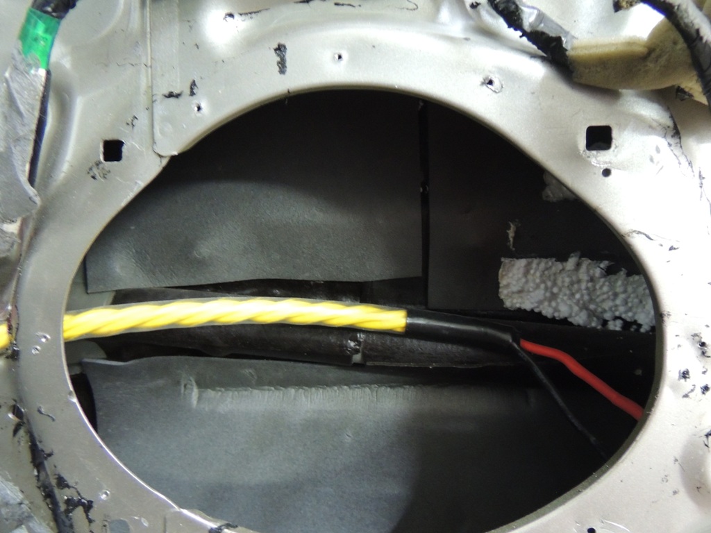

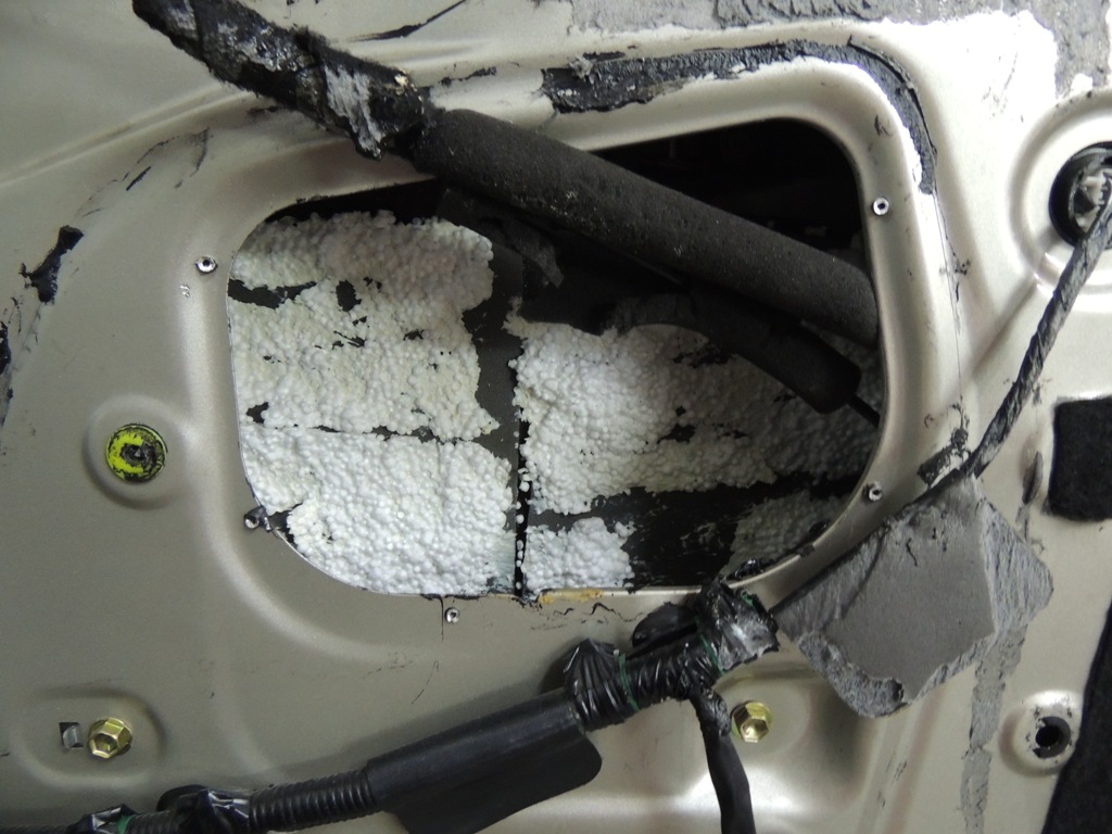

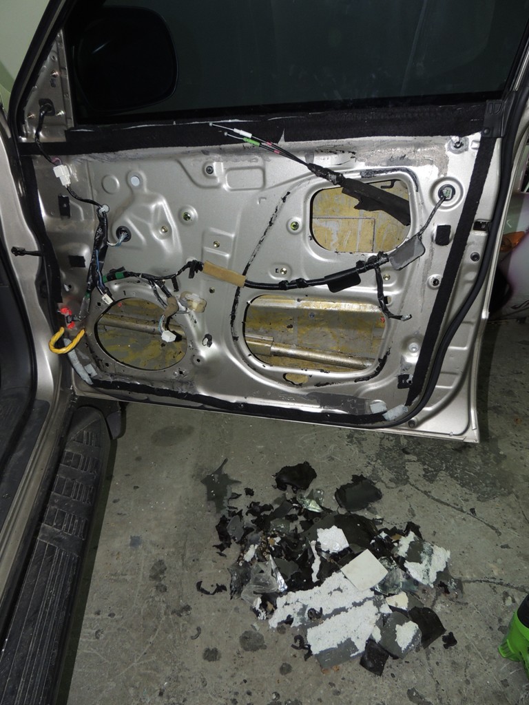

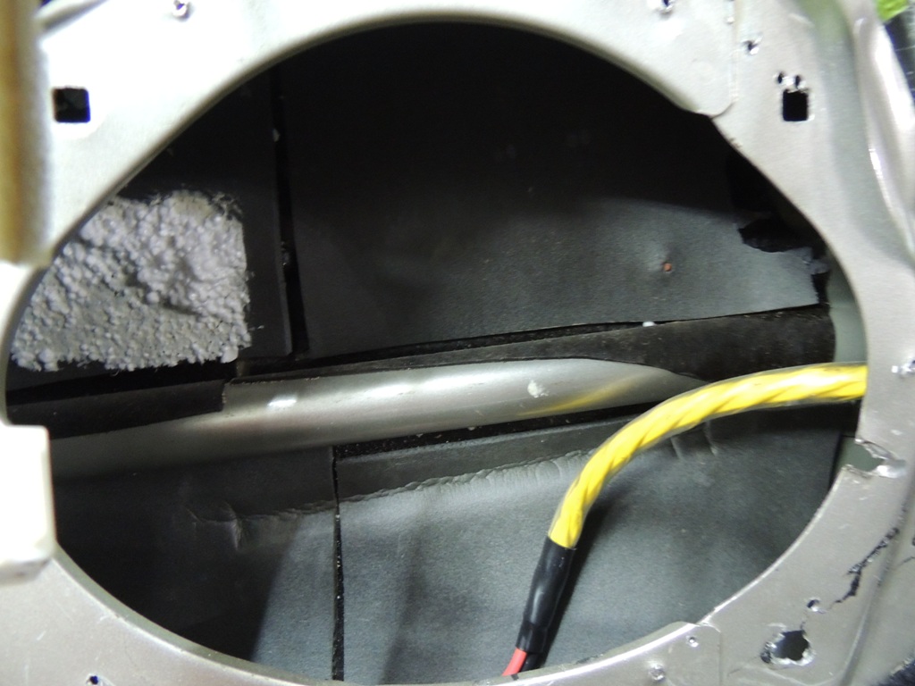

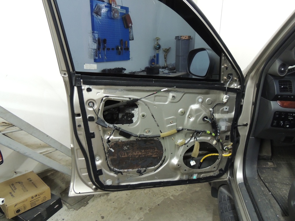

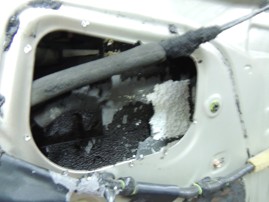

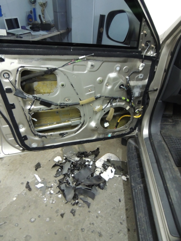

В процессе работ столкнулись с (мего) шумоизоляцией дверей.
Вообщем обнаружены материалы в дверях: Бимаст ПБ, Сплен 4мм, пинопласт 2см посаженный на силикон. Поступил приказ Delete
Ах да еще немного чер мета
ID:	42002   Нажмите на изображение для увеличения
ID:	42004   Нажмите на изображение для увеличения
ID:	42006   Нажмите на изображение для увеличения
ID:	42008   Нажмите на изображение для увеличения
ID:	42010   Нажмите на изображение для увеличения
Эт что, из цельного куска?
Старый 21.05.2014, 13:50   #20
Nos music
Сообщений: 1,608
Репутация: 401
Нет. Сделаны верхнее и нижние кольца, связаны между собой плестоколом с алюминиевым окислителем + шпильки М6 насквозь вкручены.
Nos music вне форума   Вверх
