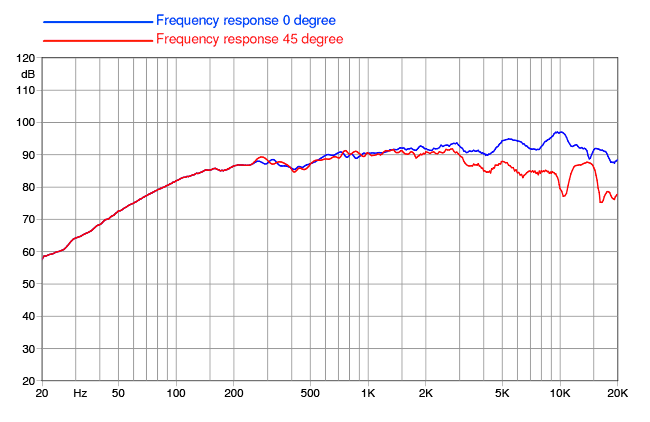

АЧХ вашего "ширика"

Артем. Ты их слушал? Да,до самого верха(воздуха) не дотягивает но и нету песка,сычания как от твитеров некоторых....

Если ширик поставить на отражение, то там вверху диапазона будет все гораздо печальнее, чем на красном графике
Прдъезжай, я на приборе покажу тот жах
Здравствуйте Алексей. Эксперименты я уже проводил и да,в лоб намного интереснее . Буду лепить подиумы .
Больше интересен вопрос про миды. Спасибо.
