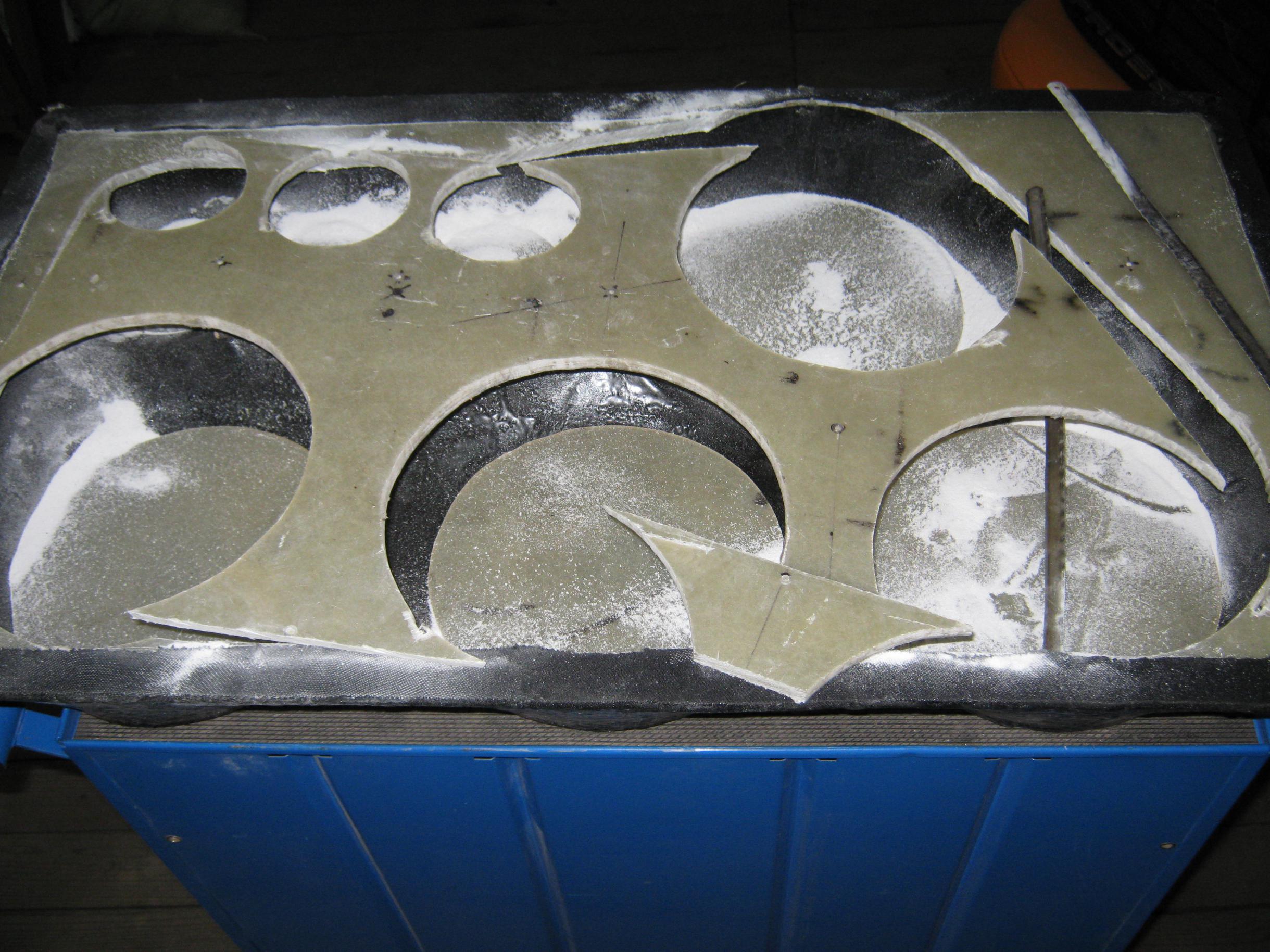

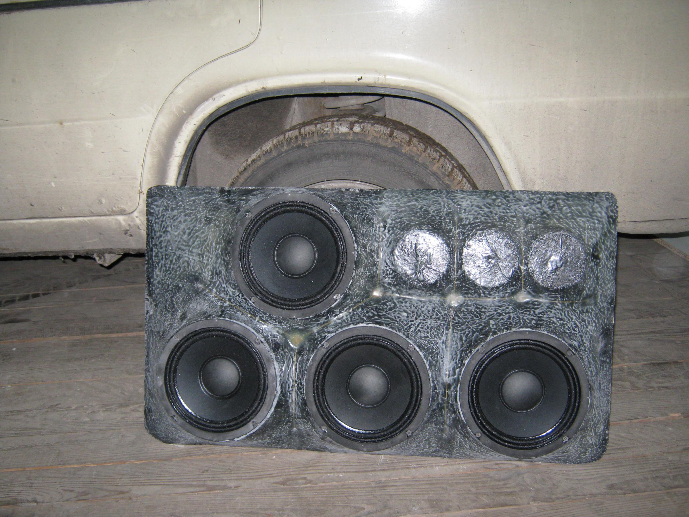

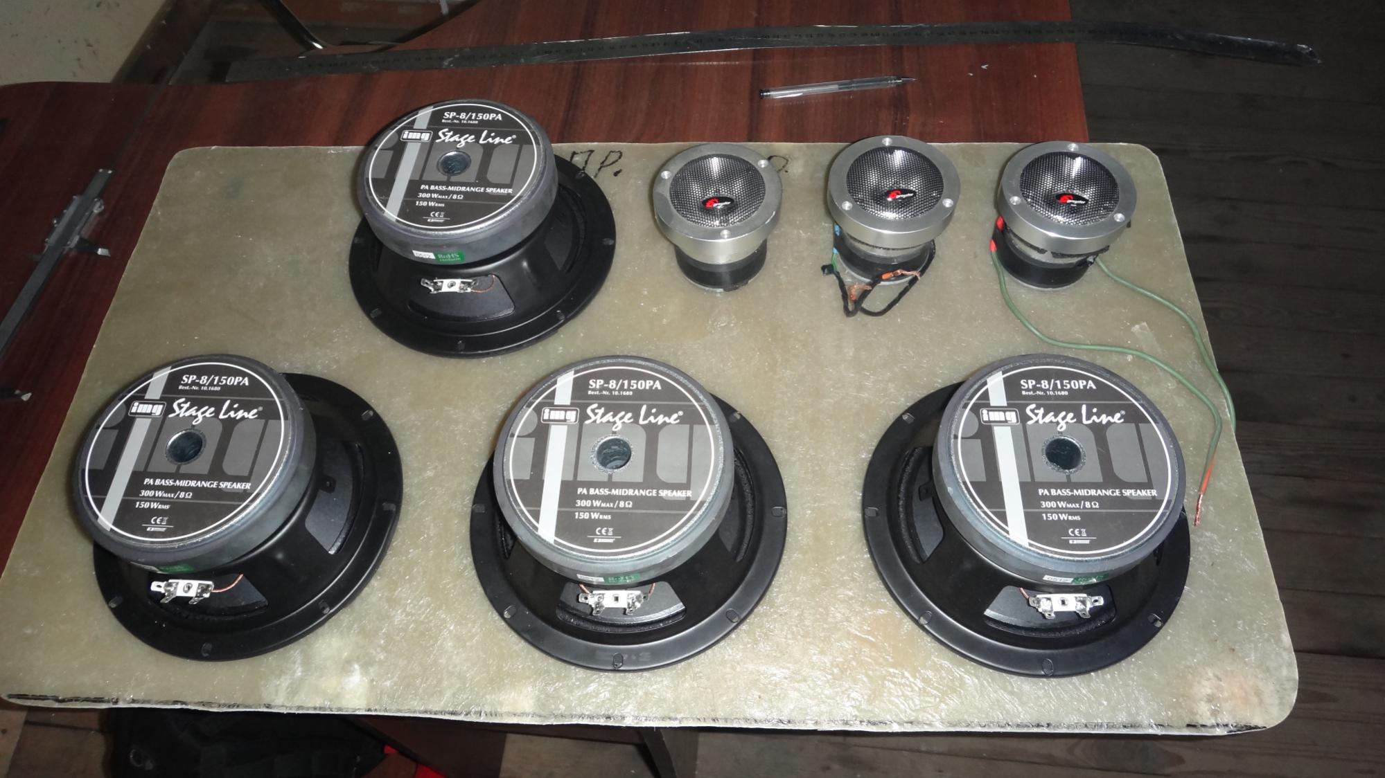

Хух поехали. Акустика, то есть динамики ( вуфера ) подбирались, под дверной объем, по предварительным ращетам приблизительно 40 - 45 литров с одной двери с подиумами, по итогу SP - 8 четыре штучки идеально подходят, им на четырех нужно корпус ФИ в 35 литров. Итак новые двери ( в процессе ) Фотки. |

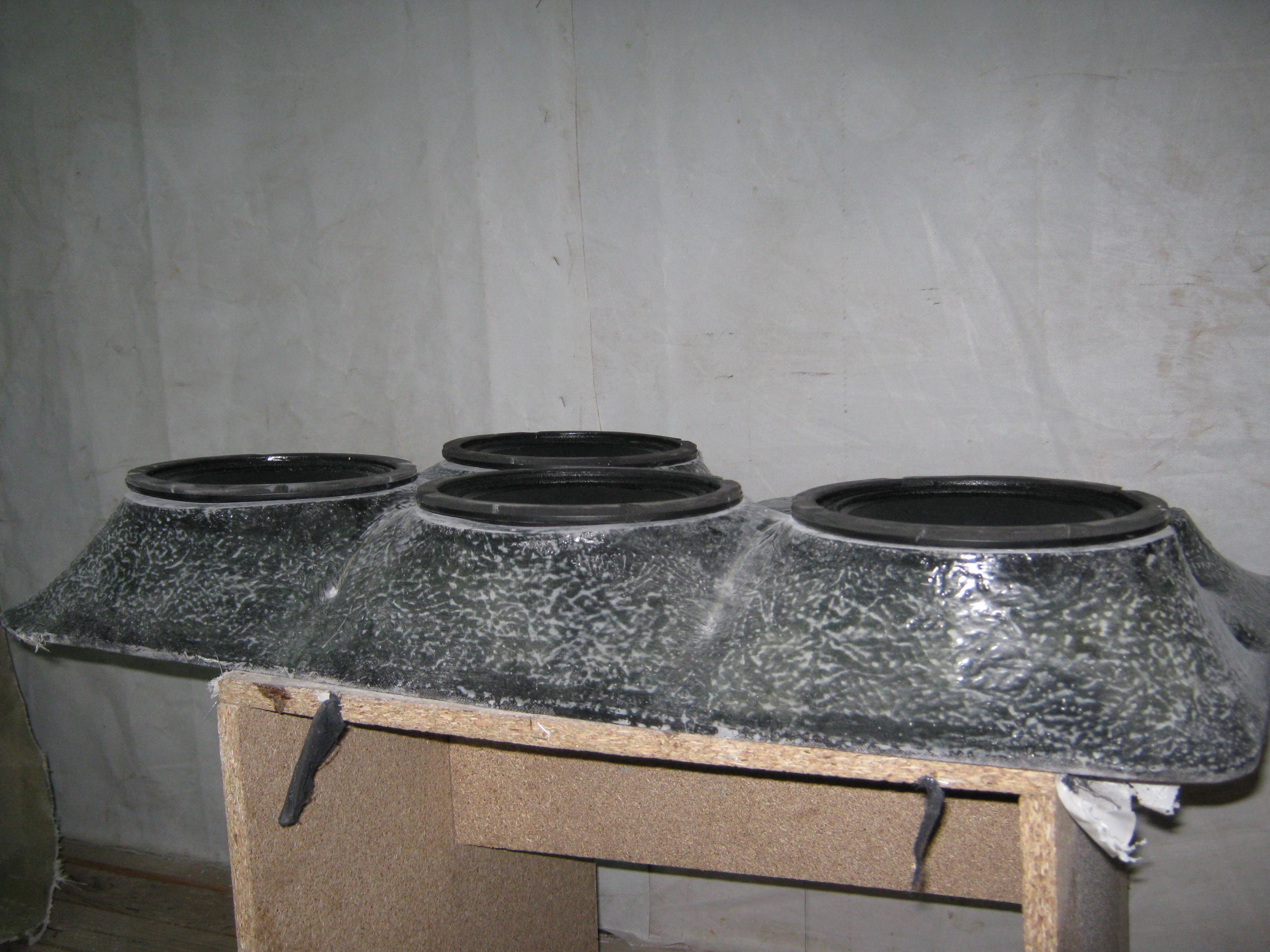

2) Заподлицо не выйдет, так как электро стеклоподемник двигается, да и вода которая попадает во внутрь двери с такой постановкой динамиков не будет попадать на динамики. 3) Кольца будут сращиваться с основой со стекловолокна тем же материалом, что даст возможность избежать колодцев которые убивают низкую частоту и в тоже время карты будут высоко прочные, что в тоже время обеспечит дабы 32 дюйма диффузоров не разрывали карту, а наоборот избежать резонанса, и четко стояли и излучали максимально низкую частоту, ведь динамики высчитывались под обьем и настаиваются на определенную частоту. Добавлено через 1 минуту Добавлено через 6 минут Ах да забыл добавить, основа сделана с катаного много слойного переплетения стекловолокна со стекло матом, и пропитанного эластичной полиэфирной смолой ( белой ) толщина карт будет не меньше 10 миллиметров. Последний раз редактировалось Nos music; 21.11.2012 в 22:23. Причина: Добавлено сообщение |

та, не ты не понял, не в карте заподлицо, а в колечке в котором дин сидеть будет, тем более с стекловолоконного кружочка максимально ровно и красиво посадочное отверстие сделать будет очень сложно
вот таких напили колец, и ставь их вместо тех своих, потом чтоб не жалеть что криво вышло, и сам динамик в них будет красиво смотрется не выглядывая за пределы всей конструкции |

Вова, так же потом фрезер не возьмет четверть в стекломате и динамики будут торчать как в дешевом инстале. а как пищики называются? чет я таких не видел никогда. пс: или мы чето не знаем.... )))) оч интересно. |

Спасибо мужики учту, но у меня немножко другая задумка. Основа жесткая а потом кратеры выгонять с шпаклевки как вариант, но вообще будут стоять стоять металлические кольца.
Пищалки DTX 309 Dragster по три штучки в каждую дверь. Последний раз редактировалось Nos music; 22.11.2012 в 11:19. |

фронт чемто похож на мой.респект.наконецто появяца конкуренты.теперь я неодин с таким фронтом.скоро все начнут пилить подобное.

Совершенно верно, этим я обойду всякие перегородки внутри дверей, и обеспечу безприпятсвинное прохождение звуковой волны внутри двери.
Другими словами, никаких колодцев и по итогу ниже смогут сыграть динамики. |
