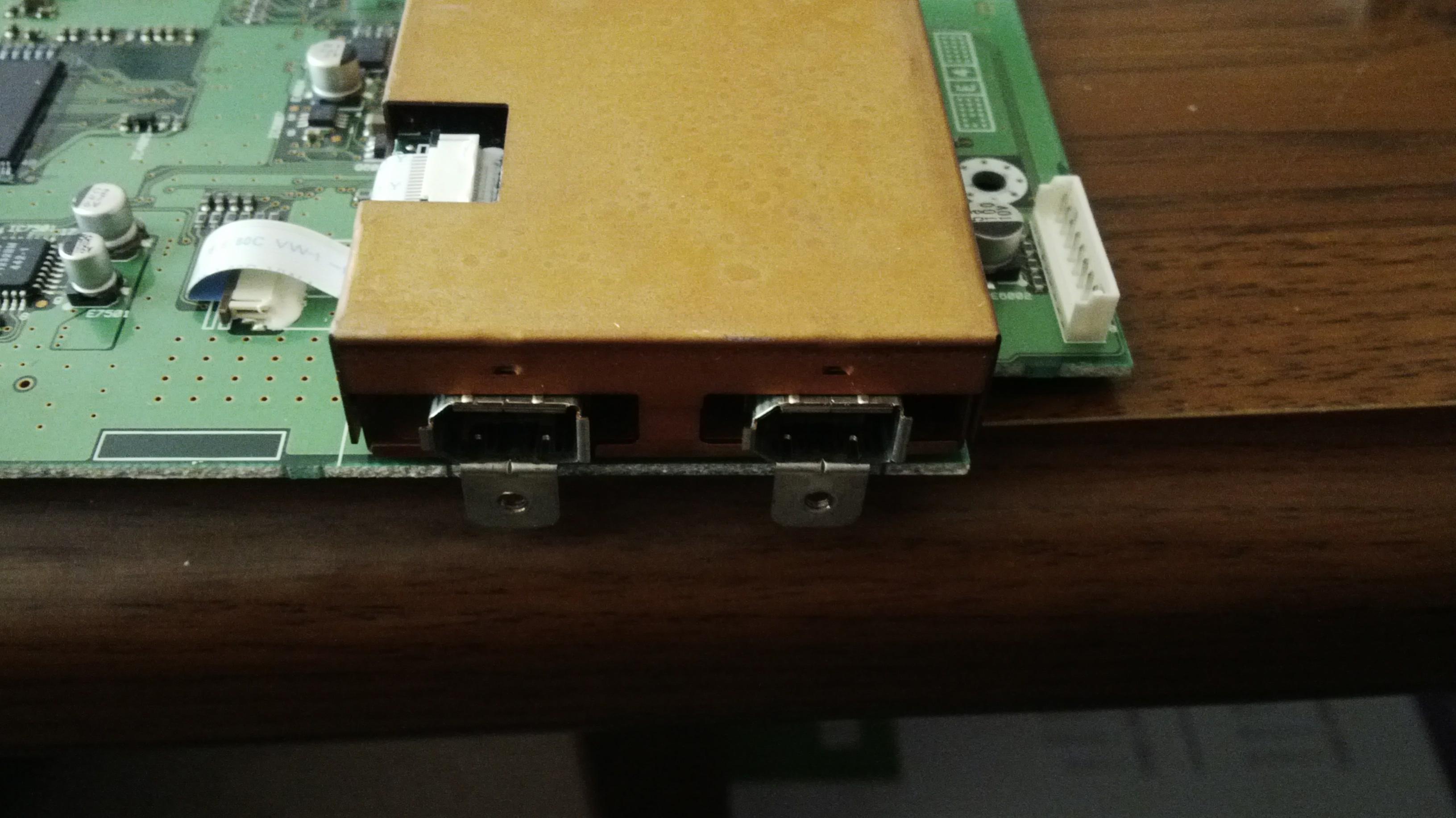

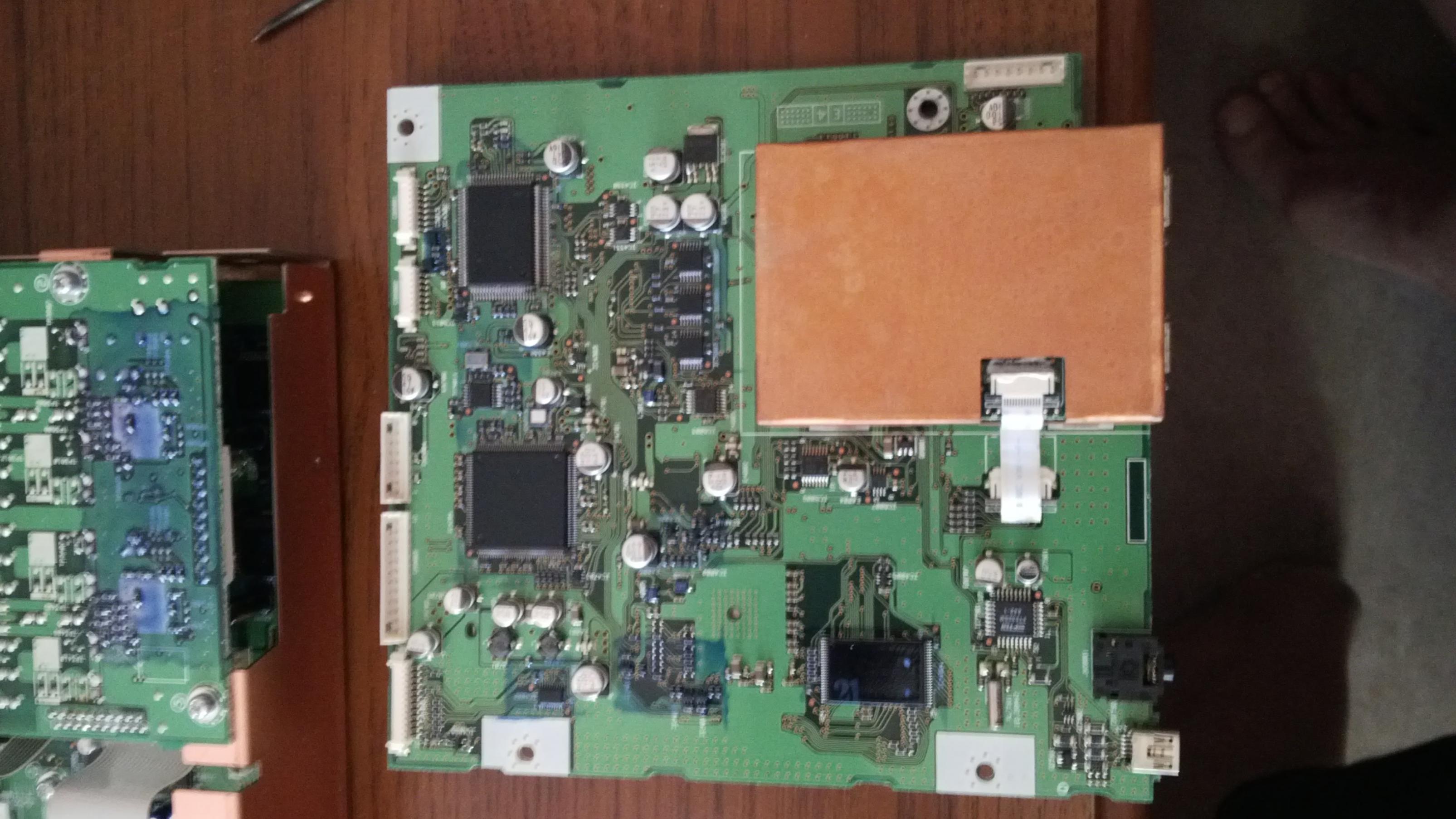

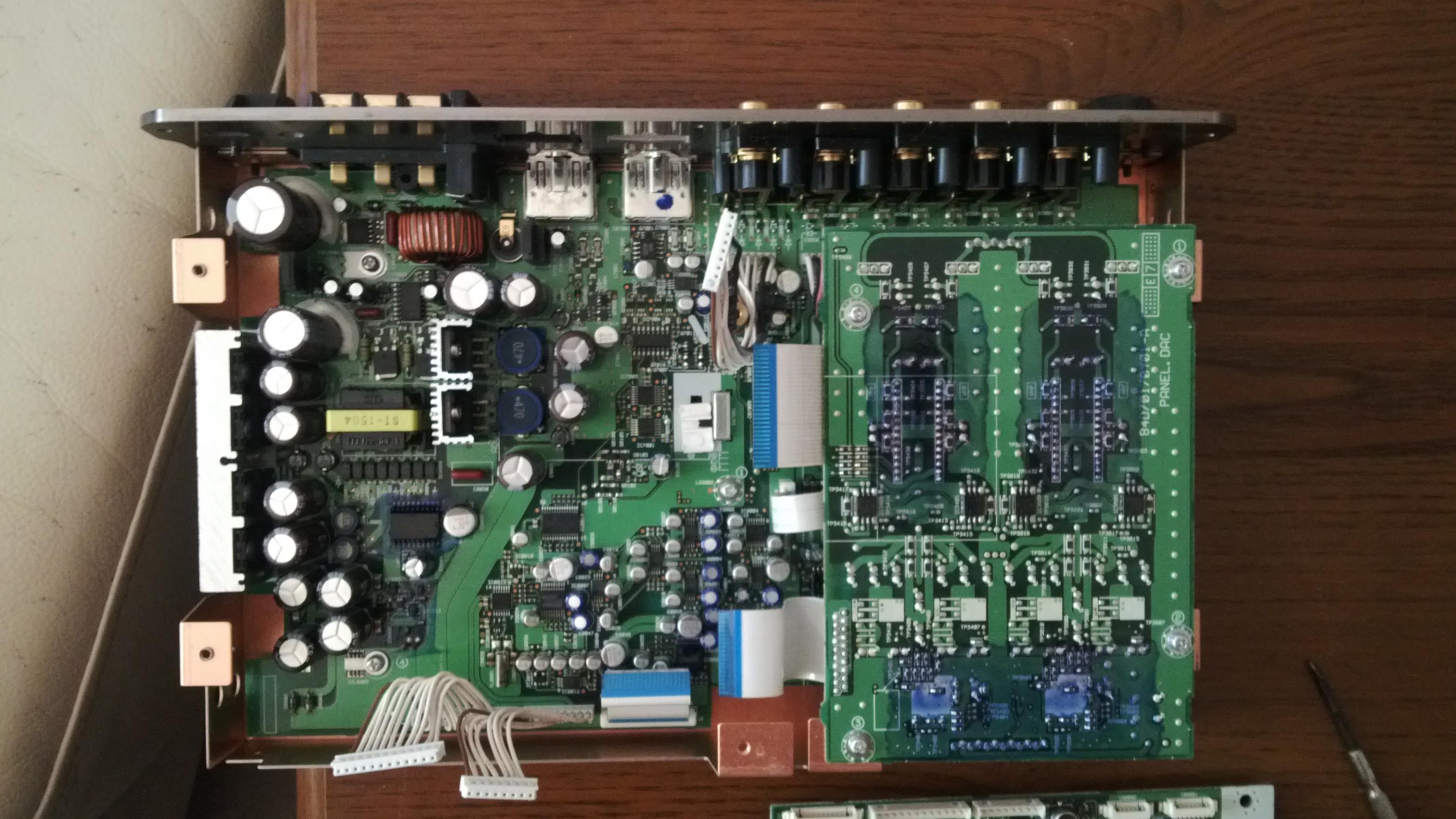

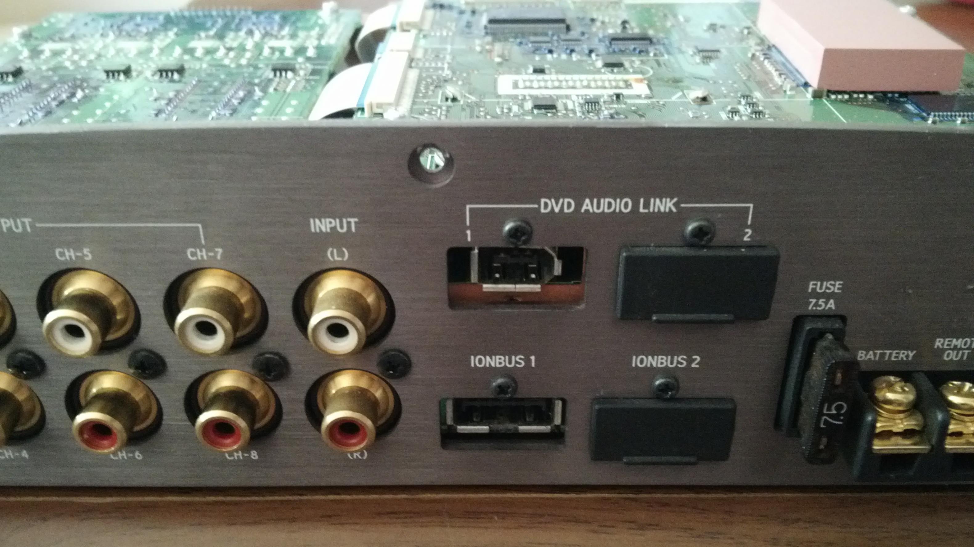

Добрый день!
Родилась мысль "подружить" эти две вещи:
1. http://alpine.su/8_24_214
2. http://pult.lv/product/egreat-r6s-plus-blu-ray-3d/
Есть, конечно возможность это сделать по "аналогу" через AUX, но хотелось бы по "цыфре".....
Идеальный вариант было-бы медиаплеер подружить с процессором как ченджер.
Одним словом - ХЕЛП!!!!
Вот несколько фото.

В этом проце шина firevire1394 помойму стоит а привычного тос линка или коаксиала нет.
Из медиа плеера можно тослинк или коаксиал получить а вот 1394 не разу в плеерах не встречал.
да ладно
Сообщение от profd Посмотреть сообщение
правда жестоко?!
Последний раз редактировалось juris.sq; 17.07.2013 в 18:31. Причина: Добавлено сообщение

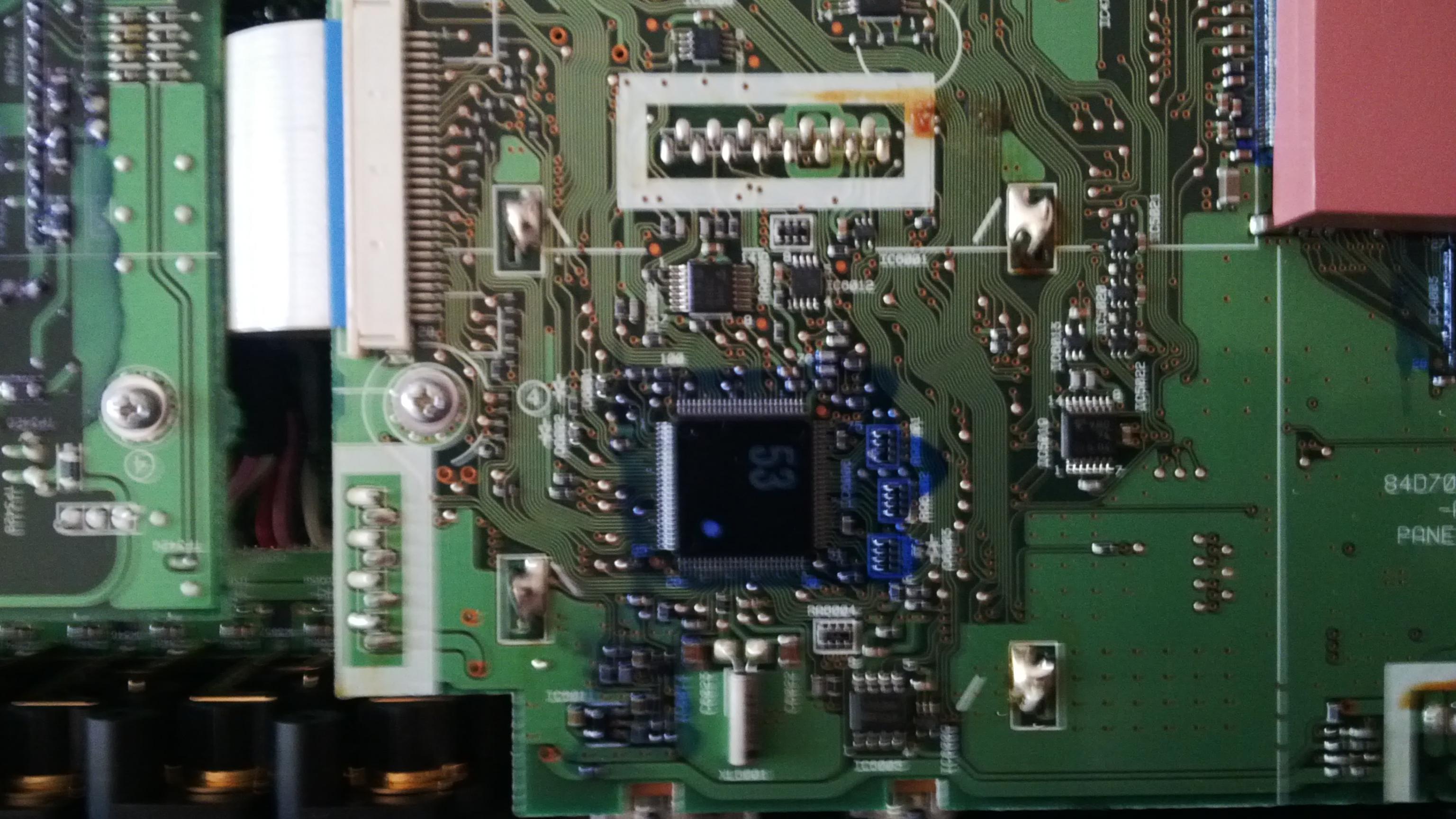

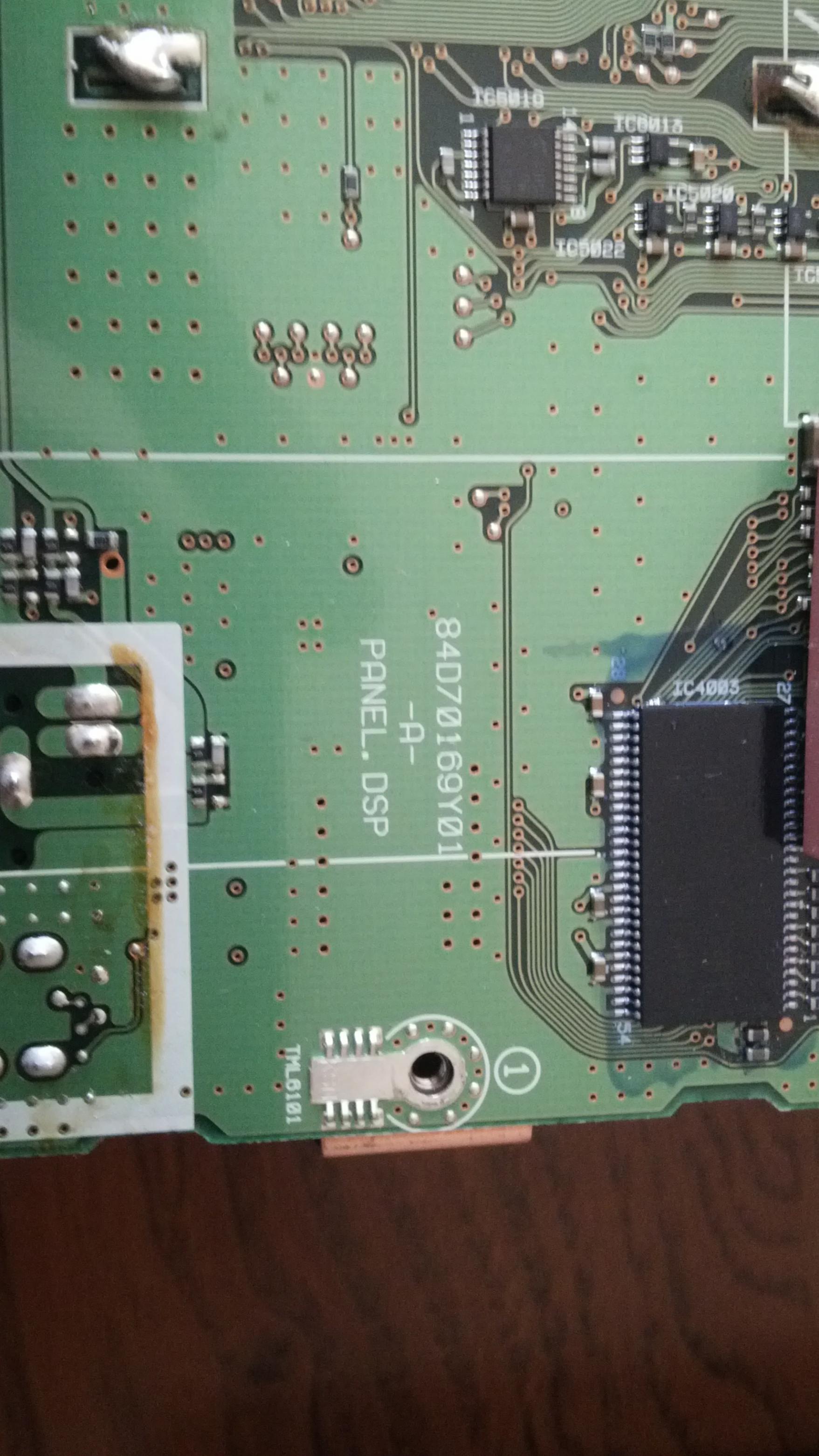

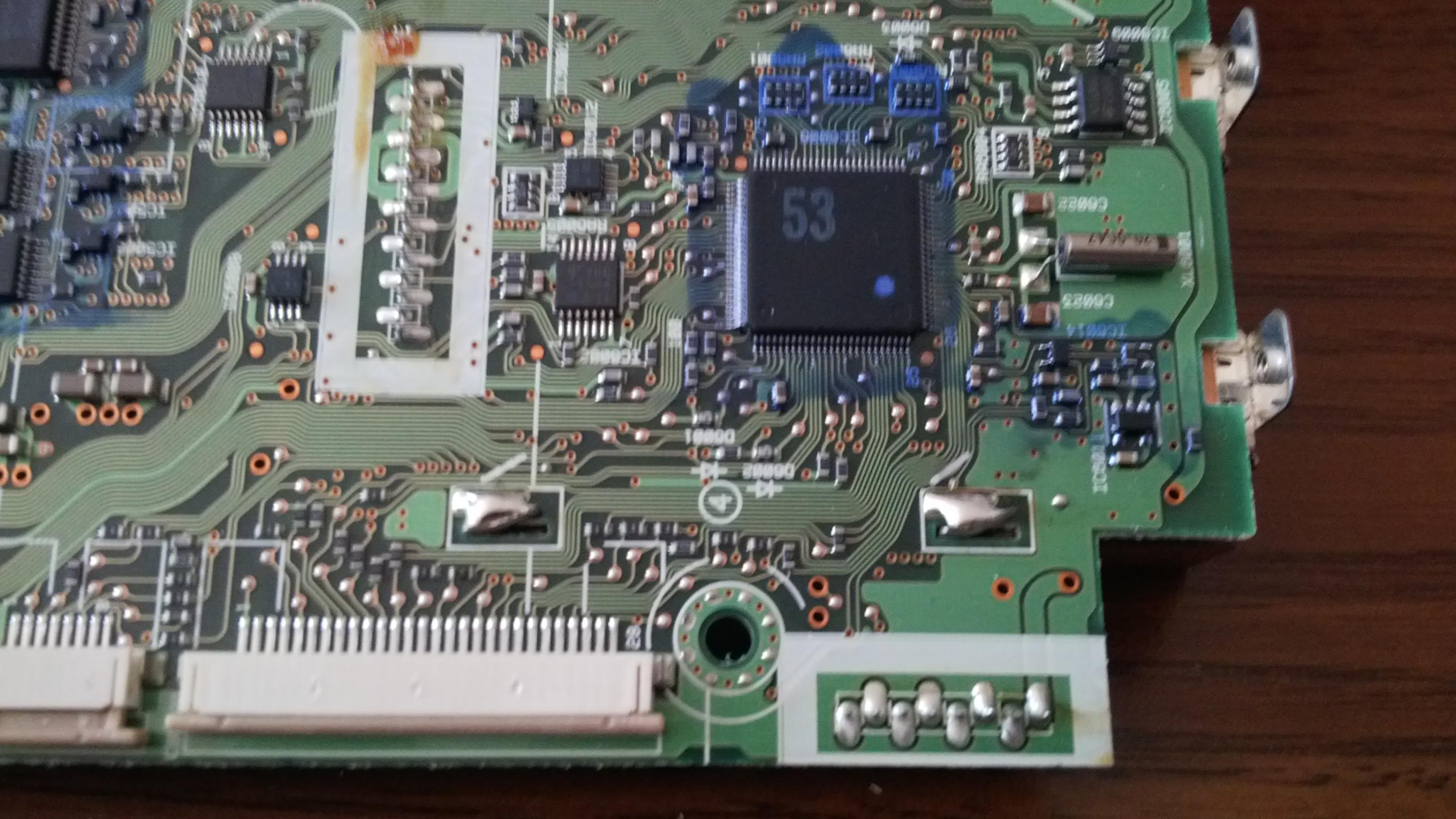

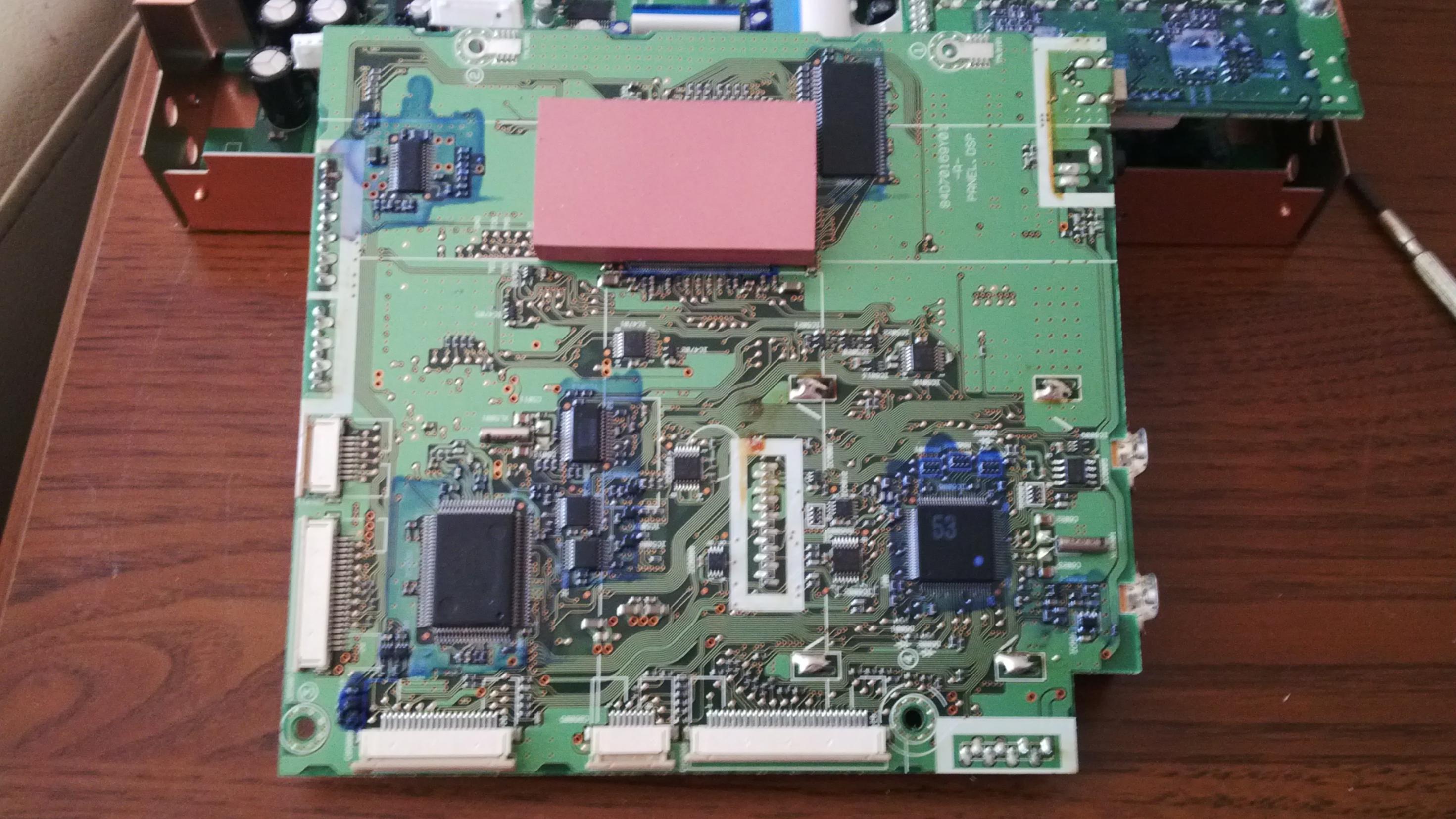

Коробочку омедненую можешь снять?
Какая микросхема (что на ней написано) на фото ...00049.jpg ?

По умолчанию Re: F1 Status + "цыфра"
паялником можна
Добавлено через 15 минут
если правильно разобрал:
VOF3030BYGC
503KP010
Добавлено через 39 минут
Сообщение от juris.sq Посмотреть сообщение
VOF3030BYGC
503KP010
еще там
NEC JAPAN
Последний раз редактировалось juris.sq; 17.07.2013 в 22:43. Причина: Добавлено сообщение
juris.sq вне форума   Вверх
Старый 17.07.2013, 23:06   #7
Arrt
Аватар для Arrt
Возраст: 58
Сообщений: 1,367
Вы сказали Спасибо: 18
Репутация: 347
VOF3030BYGC
503KP010
еще там
NEC JAPAN
Вероятно UPD70F3030BYGC-8EU - это процессор, но не звуковой, вероятно командный (управляющий). Значит то, что нам нужно под коробочкой.
Arrt вне форума   Вверх
Старый 17.07.2013, 23:14   #8
juris.sq
Аватар для juris.sq
Регистрация: 28.02.2010
Адрес: Riga
Сообщений: 1,075
Вы сказали Спасибо: 26
Репутация: 147
ясно. будем, значит, завтра ломать
