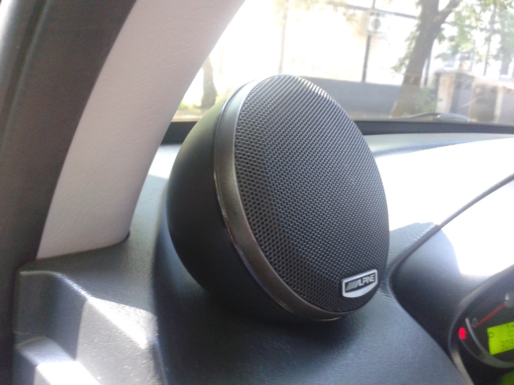

Друзья, как то писал я о том, что мне досталась машина с трехполоской, в которой СЧ динамики работают на отражение от лобового.
Много раз слышал мнение о том, что переотражение привносит в звук СЧ рассогласование фаз (ну чтото такое), так как звук на водителя идет двумя путями – напрямую от динамика и отраженный от лобового. Большинство утверждает что толку не будет от такой системы.
Соответсвенно думаю как справиться с этой проблемой. Что если изготовить простейшие направляющие звуковых волн из куска трубы как на моей схемке ниже?
Не смейтесь плз) понимаю что идея безумная и смотрится оно кагбе странно. Но ведь бывает что неплохие решения в жизни смотрятся по дурацки. Вобщем а вдруг одобрите ...
Логика этого шага такова, что можно направить звуковые волны более узким пучком, подобрать правильное направление и уменьшить эффект переотражения. А по поводу красоты или некрасоты – можно сделать это быстросъемной конструкцией. Да и проще это чем покупать новые сч динамики и делать для них подиумы в стойках.

Тогда возникает вопрос насчет ВЧ - насколько необходимо их вынести на стойку, чтобы отраженный звук от СЧ был на одной линии с ВЧ динамиком? Или можно ставить в углы зеркал?
а вот тут прослушивание то ни кто и не отменял ))))
наслаждайся)) ведь ты же сам выбрал это увлечение для изголений) Результат будет на высоте )
