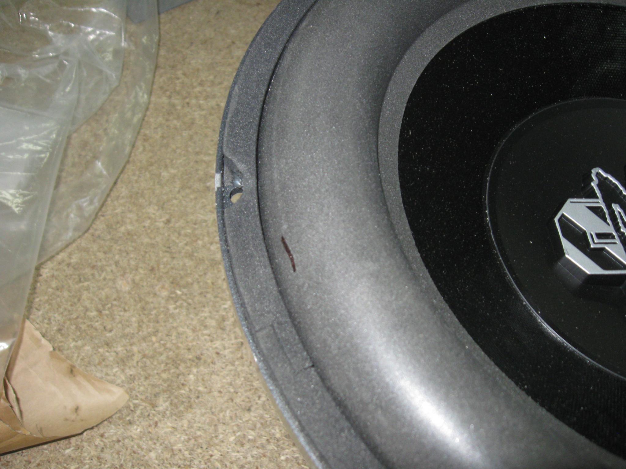

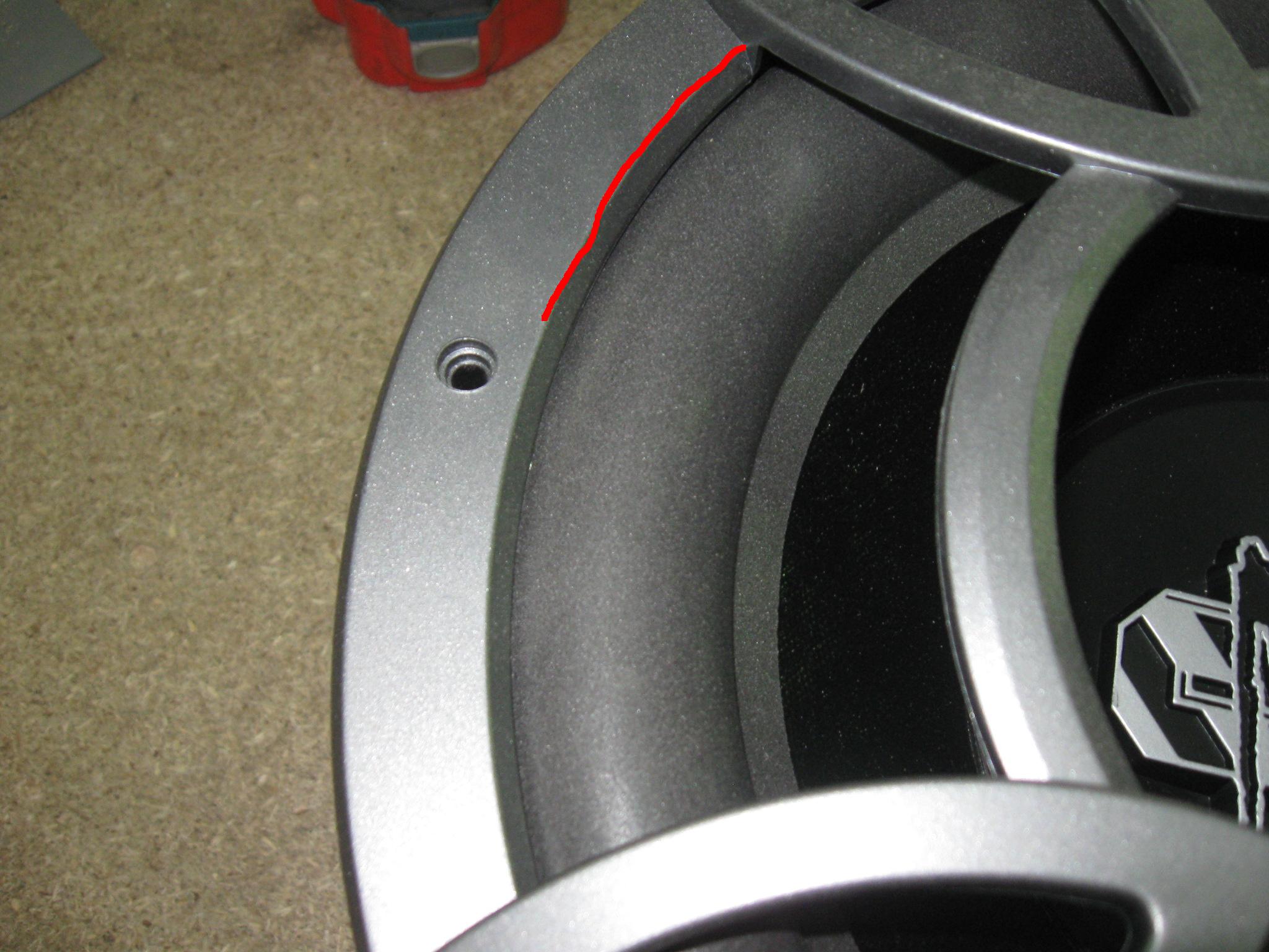

Подскажите пожалуйста. Купил сетку Ground Zero GZTG 300T для саба GZRW 300x.
Но при затягивание сетка упирается в край подвеса ( на фото видно )
Это опасно для подвеса? и нужно подпиливать эту сетку.
Или там подвес почти не двигается?

Вообще не желательно чтоб грили дотрагивались до подвесов или диффузоров, судя по фото там и по высоте у тебя не все айс, в работе лупить будет

Да уж, придется кольцо проставочное вырезать или полосу резины потолще укладывать, но врядли аккуратно с последней получится.

Я просто думаю ее обрезать по этот выступ.
Тут только вопрос получится ли у меня красиво и ровно это сделать)
С высотой не проблема, или шайбы подложу и колечко вырежу какое-то
Я буду крепить саб на 6дырок, а сетку на 2.

Думаю не стоит портить готовое заводское изделие. Тем более прийдется подрезать все лучики решетки, которые возможно будут контачить с подвесом. Проверь, кстати! Я вижу ты собираешься сабик чем-то обтягивать, вот и заведи карпет, кожу, дерматин(чем там ты собираешься) не под дин, а под решетку. Глядишь и подымется гриль на милиметра три, и этого, надеюсь, будет достаточно. Сам смотри, конечно. А пока ставь как есть - за месячишко прослушки в таком виде ничего не случится.
Добавлено через 8 минут
А еще проще, сними ручным фрезером этих пару милиметров с корпуса ящика, чтоб утопить дин глубже. Толщина стенки, надеюсь, позволяет? Если нет фрезера - отнеси в ближайшую мебельную мастерскую, там тебе за бутылку пива в течение пяти минут выфрезеруют.

Я его утопил чуть, но и сетку вырезал все таки)
Лобзиком и паяльником, все лишнее убрал)
Зашкрурил, и или покрашу, но скорее всего обклею его стикерами) Это проще )
