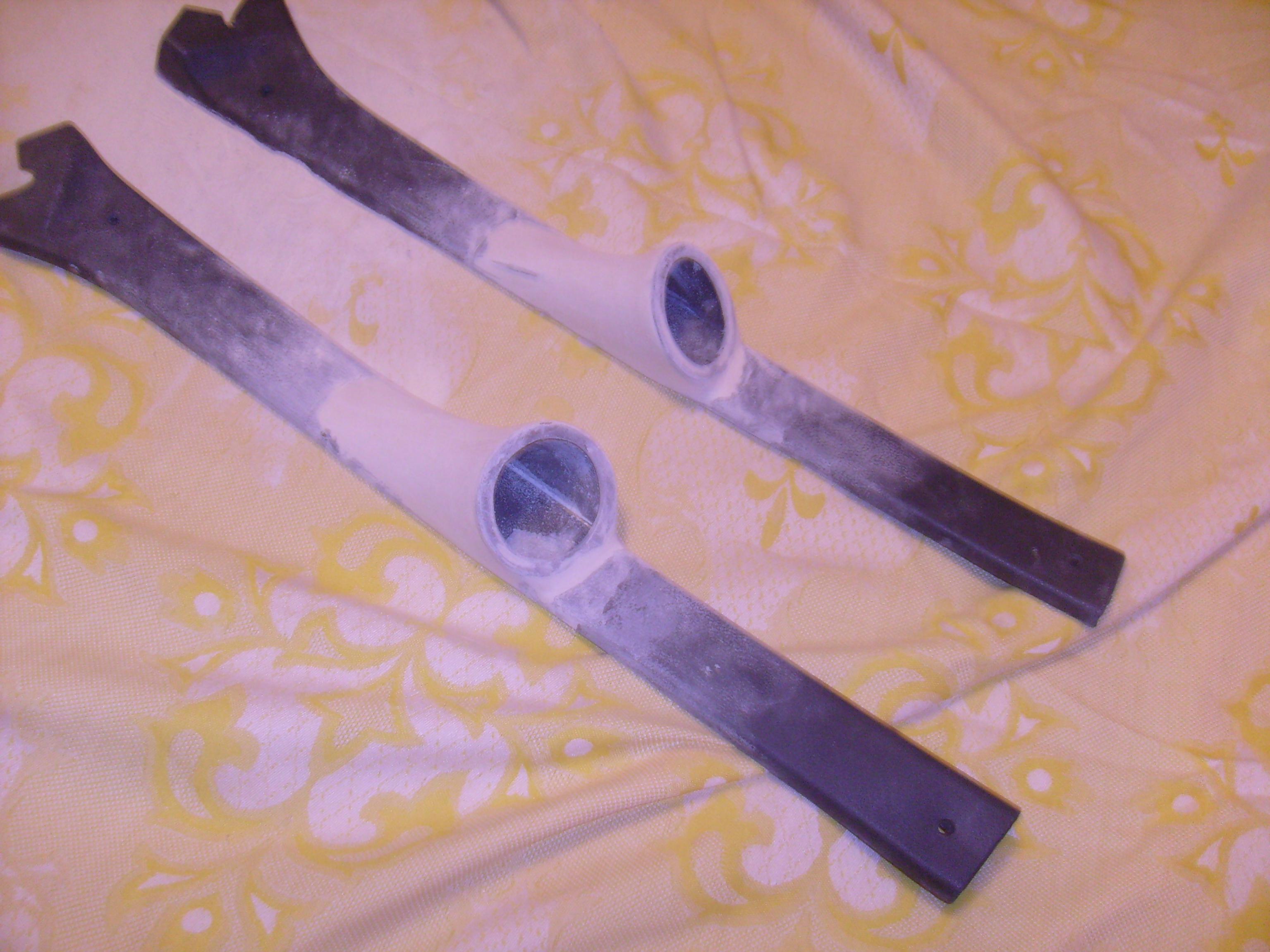

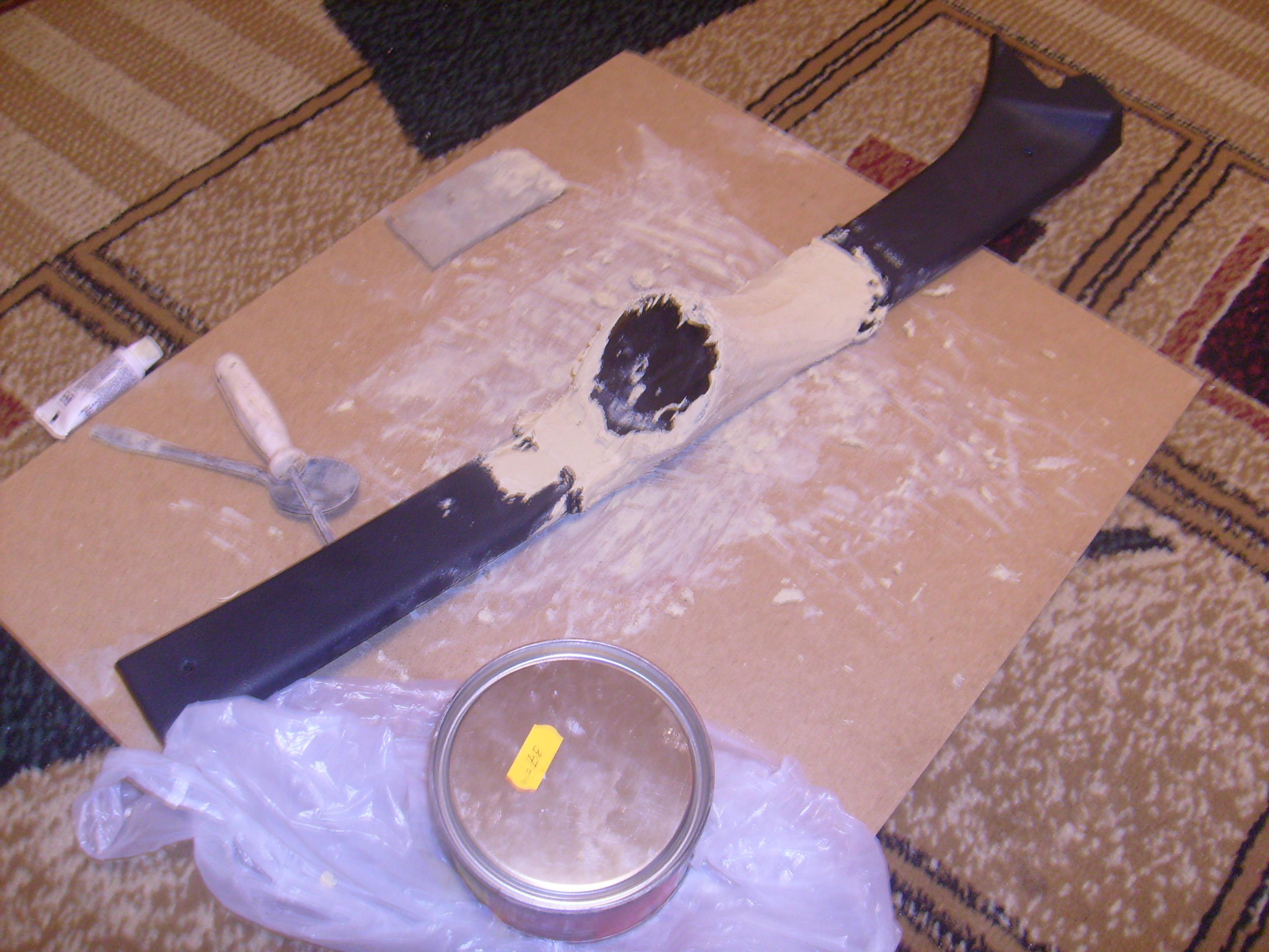

По умолчанию Re: Чем отвердить эпоксидку
вот фото самого процесу стойок на 9.все просто
ID:	9275   Нажмите на изображение для увеличения

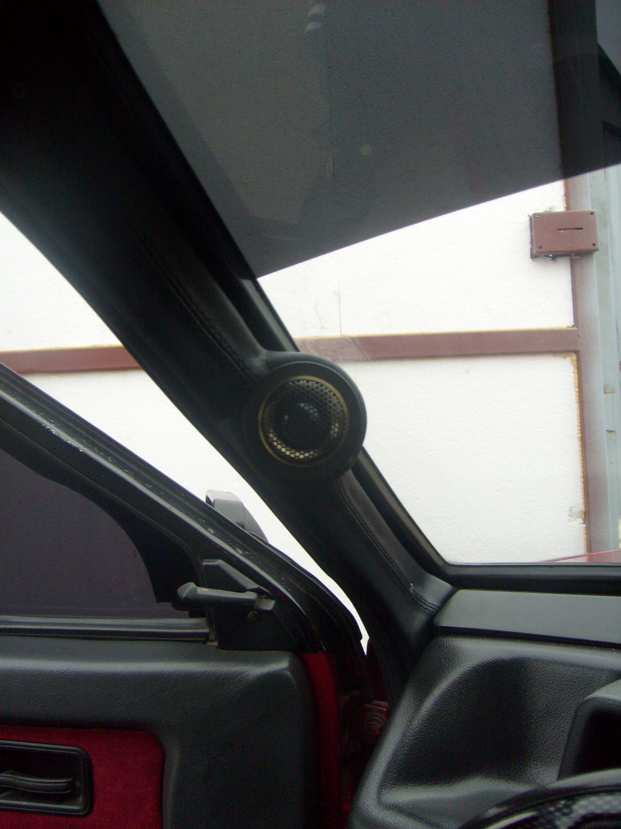

і фініш

1) интересует промежуточный этап между фото 1 и фото 2. Я уже имею стеклоткань. Планирую обезжирив и зашкурив облицовку нанести 88 клей, на который с заворотом наклеить в 2-3 слоя стеклоткань. А после ещё не решил; повторять подвиг с эпоксидкой или пена + полиэфирная шпаклёвка?
Я не увидел шуруп, который крепит облицовку стойки по центру. И Вам похоже удалось спрятать шуруп крепления. Не пострадала ли фиксация облицовки?
В итрговом варианте я стойку планирую красить текстуркой. Благо автомалярный магазин совсем рядом.
Как фиксировали облицовку стойки по центру или оставили на 2-х шурупах сверху и снизу?
Как обзорность после установки подиумов?
Я херово вижу, особенно в сумерках и несколько раз за стойкой в стоковом состоянии у меня прятались пешеходы.

в 1м фото сделал форму намазал чуть поліефіркой-чуть підсохло ше 2 слоя стекловолокна. коли все висохло тоді можна приступати до шпакльовкі
