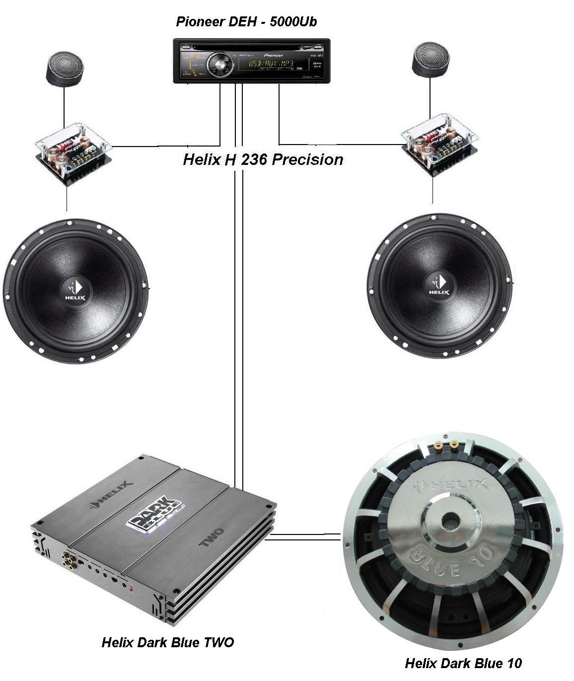

Вот такая у меня схема - в немецком авто, немецкий звук.
Фронт H236 пока питается от головы, поскольку в голове только 1 пара RCA под саб. Все установлено в штатные места и закрыто заводскими сетками - миды в двери, пищалки на торпедо и на отражение от лобового.

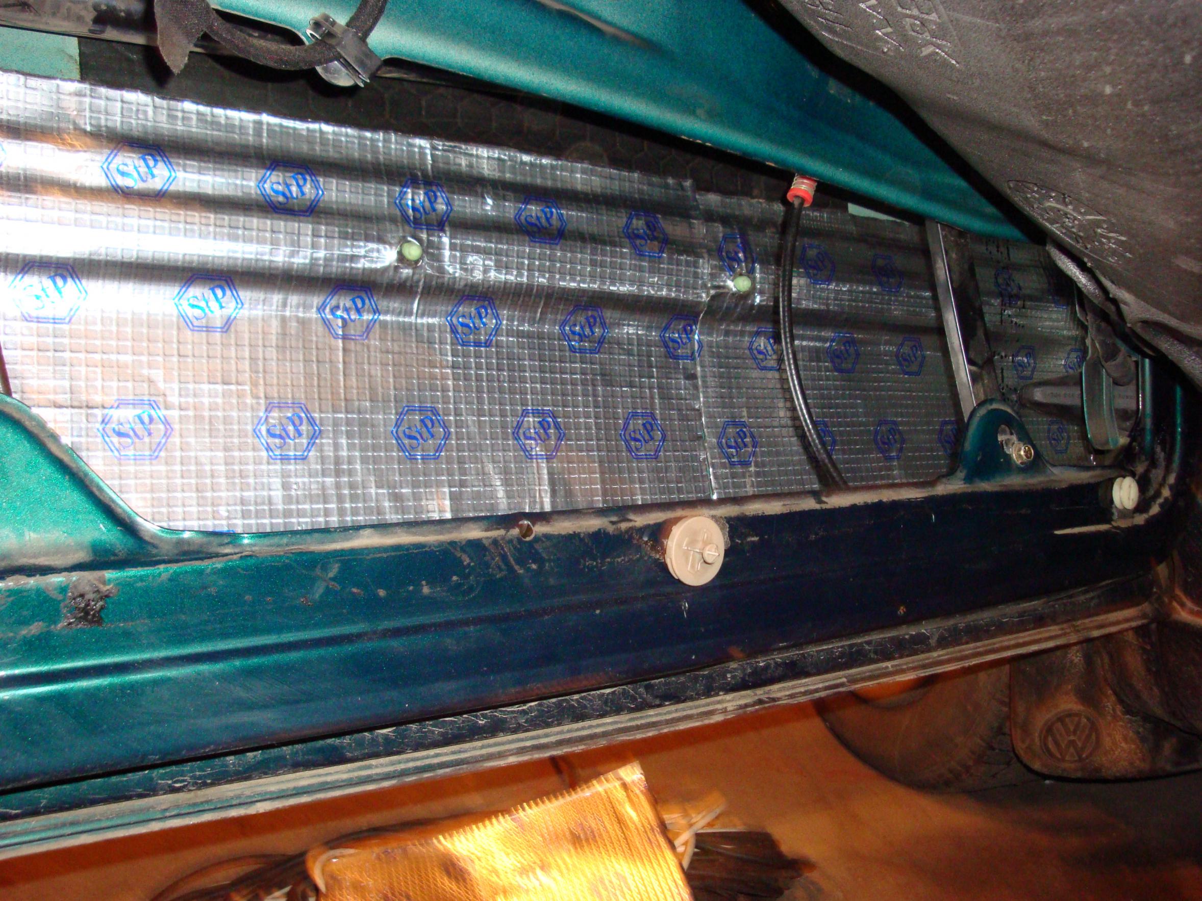

Чтобы не нагружать дверь, проклеил только вибру на скорлупу двери

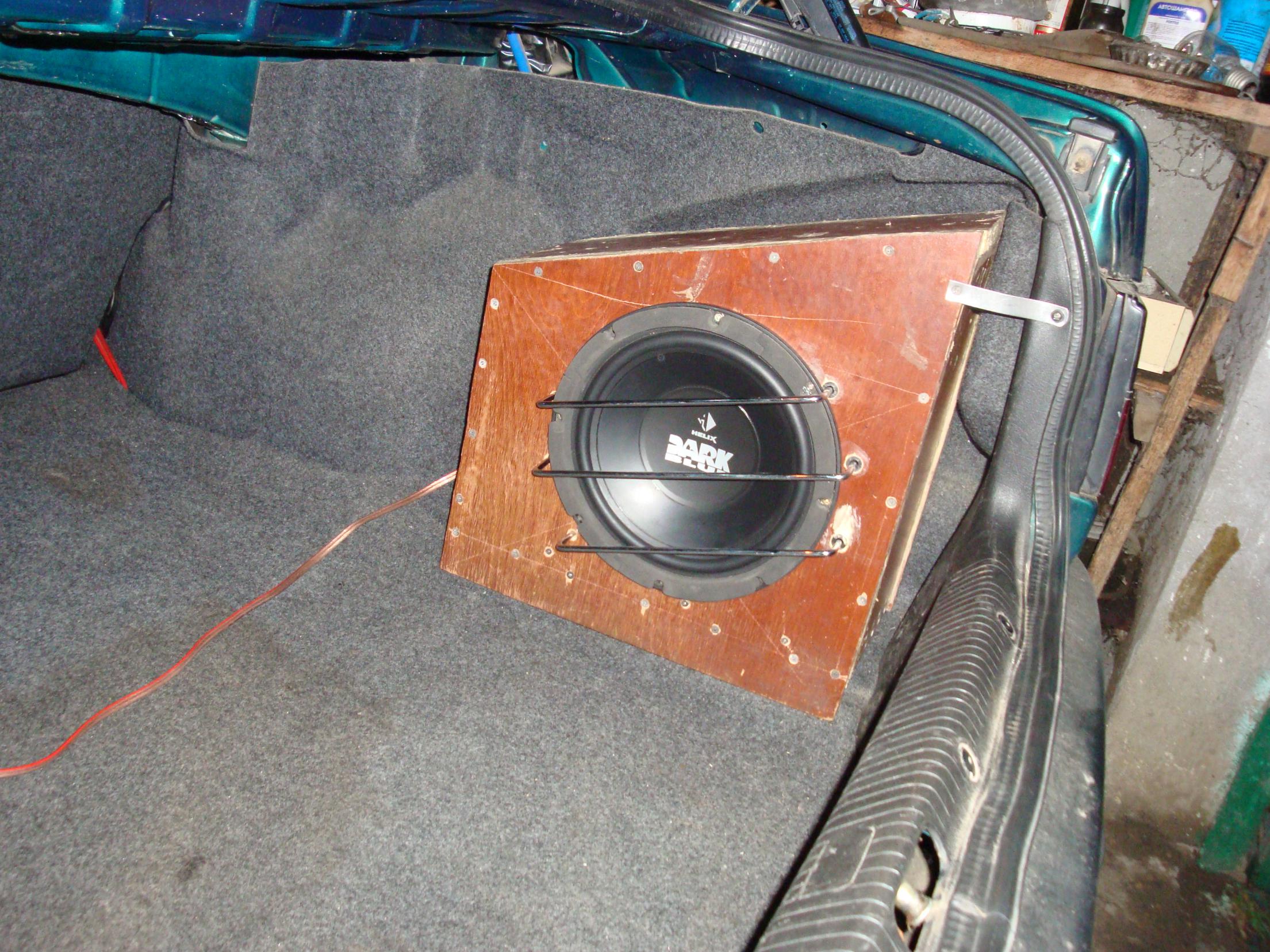

Авто иногда используется, чтобы возить картошку, сделал саб ЗЯ типа стелс в правом крыле, делал впервые, ящик получился литров до 20. Смущает расстояние от магнита до задней стенки в 2 см, не маловато будет?

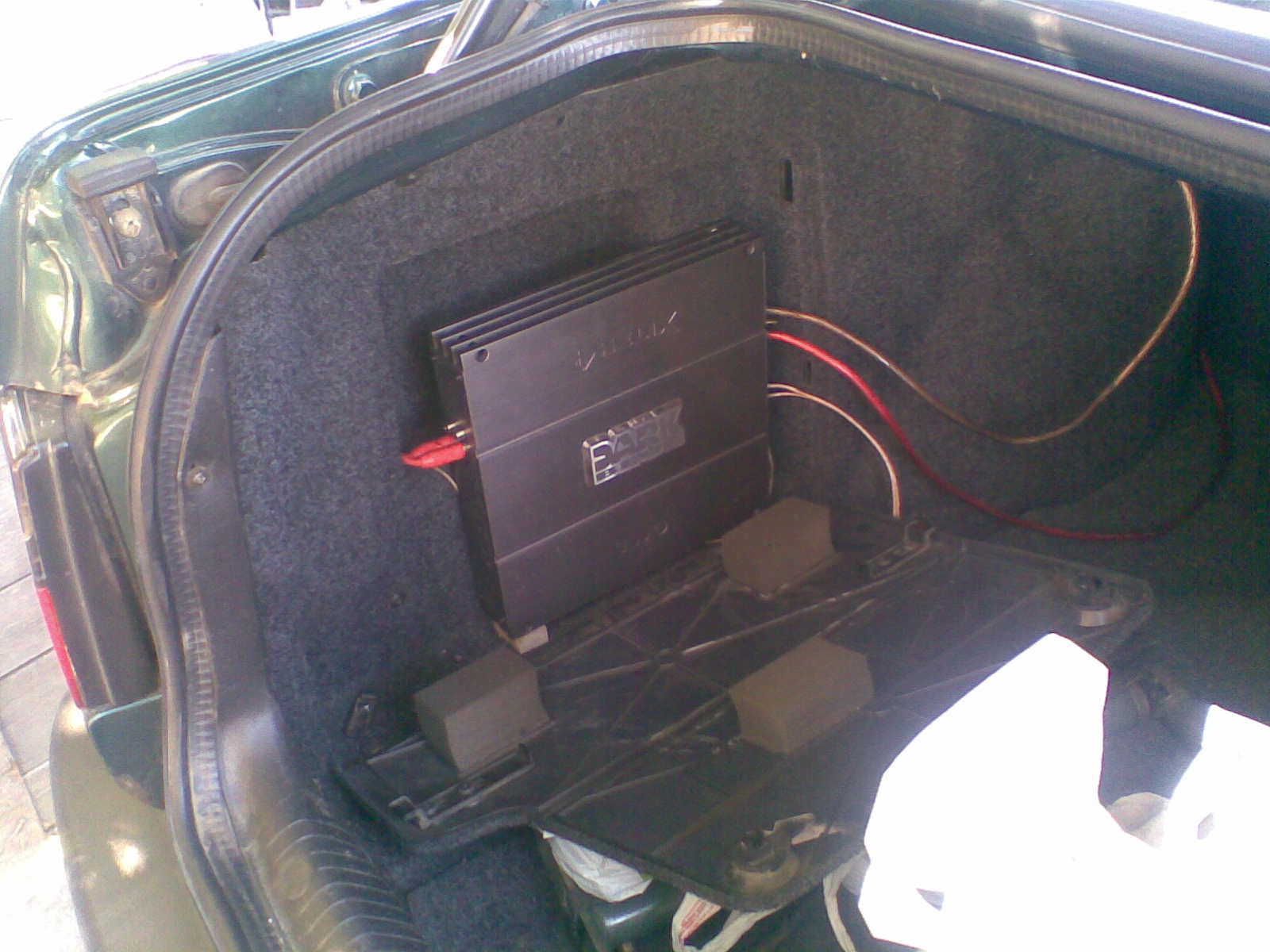

Усь в левом крыле на месте аптечки, сзади уся прицепил вентилятор от ПК, работающий на выдув из корпуса уся
Осталось обшить саб и навести порядок с проводами.
Первая проблема заключается в том, что на определенной громкости и в момент, когда много баса, усь уходит в защиту, кабель питания на него 8Gа, усилители звука на голове отключены, гейн и бассбуст на усе по центру. Подключал поканально - никаких проблем. Усь брал б/у может в этом и причина.

Як себе почуває підсилювач в закритому просторі??? як бачу, нема жодної вентиляційної системи... напевно грієть, шо капец...
маю наувазі. що є ВИДУВ. а вдува нема...... толку з видува.... треба вітер робити- це мій кокс(С)

Да, усь греется, особенно если продолжительно слушать достаточно громко.
Скорей всего в закрывающей крышке по периметру усилка буду резать отверстие и ставить решетку и 1 вентилятор на выдув, заодно и подсветку будет видно.

Зы ящик сУрьезный, правда стэлсом его не назовешь
