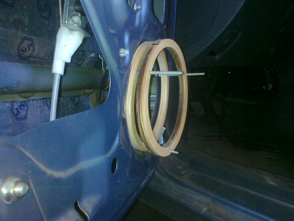

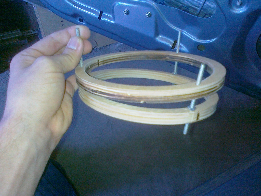

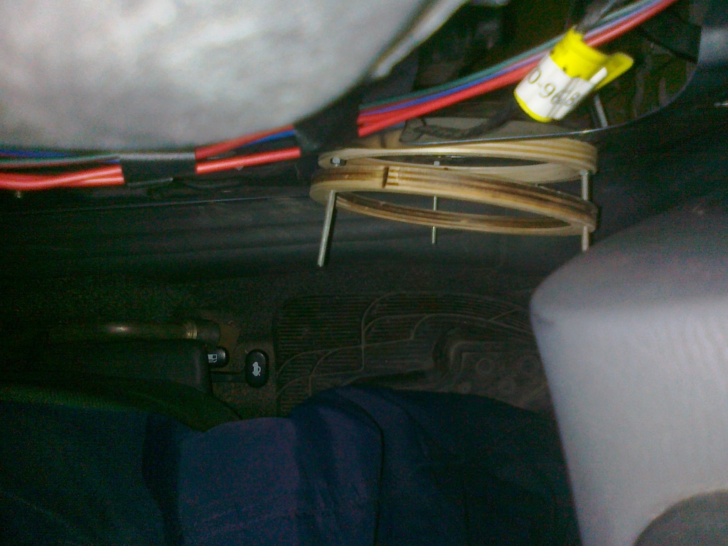

Люди прошу совета начал делать кольца для подиума , так как нужно установить мид под наклоном решил сделать два кольца одно к двери другим выставить нужный угол наклона ( на фото всё видно ) .
Теперь вопрос после чем лучше заполнить пустоту между кольцами ,
пена+шпатлевка со стекловолокном , стекловолокно и полиэфирка или кольца из фанеры ?

какие миды будут? Если те, что были - Infinity KAPPA 65.9cs, то подиум не правильный.

Да эти миды , прошу совета подсказать в чём неправильность ( направление ) ?

монтажный диаметр в филенке Ланоса - 11см. У мидов 6" - где-то около 14 см. Вот то лишнее железо закроет сзади весь твой динамик. А если срежешь его - то твой этот подиум будет некчему прикрепить.

Понял о чём речь там будет всё нормально кольцо получилось правда неширокое но крепкое , у мида 144 нужно отверстие у меня будет 142-144 срежу метал .
А по направлению предложения и замечания будут ?

Рома, мне кажется, что надо не только на себя, но и наверх....
т.е. ты довернул "на себя", в сторону *опы.
а тебе ведь надо слушать ушами. доверни еще и наверх, как бы в сторону головы... я бы сделал так...

А чем будет хуже из фанеры ?
Добавлено через 3 минуты
довернём тут просто думаю чем лучше заполнить пустоту между кольцами :
пена+шпатлевка со стекловолокном , стекловолокно и полиэфирка или кольца из фанеры срезанные под углом ?

площадь сопряжения подиума и филенки а также раскрытие тыльной части подиума - вот на что я хотел указать.
Фанера нормуль.

почему то шумки нет
а зачем она там? шумка в дверях - зло, которое потом не отдирается
Сообщение от Poma Посмотреть сообщение
возьми карпет, натяни на кольца. промаж обильно полиэфиркой (чтобы пропитался, он хорошо впитывает). а с внутренней стороны напхай стекловолокна + полиэф...
только само посадочное кольцо не загадь сильно, чтобы динамик хорошо садился...

При до вороте на себя - ты поставишь правый мид на ось по отношению к правому уху. И он станет намного громче левого мида. Так как левый на ось в левое ухо смотреть не будит. Так что отворачивай от себя - или вообще н трогай. При до вороте больше гемороя чем при прямом инстале !
а затем накладываем кусочки стеклоткани и пропитываем их полиефиркой тоже. Больше ничего делать не нужно, ну разве что после установки поверху можно наложить вибры, если позволяет карта.

я это и имел ввиду. только изнутри
