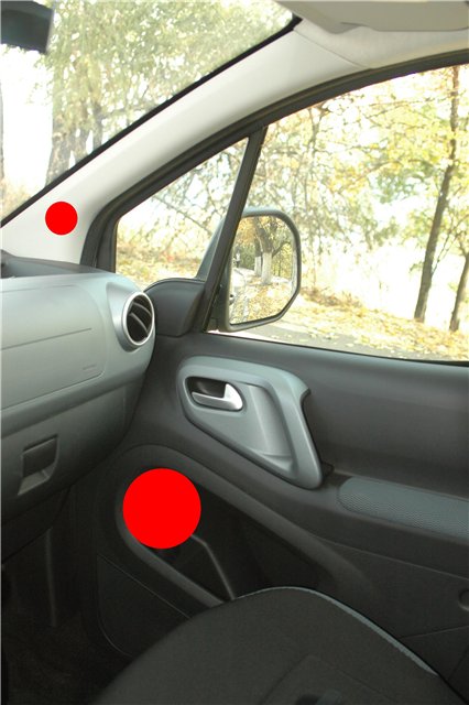

в свое время рассматривал разные варианты установки мидов в своей машине. сейчас стоят два 16см в штатных местах.
недавно созрел еще один вариант установки 2-х сдвоенных 8-ми Омных мидов SB Acoustics SB15NRXC30-8-UC 5" в карманы дверей с двумя ФИ портами, настроенными на 60Гц.
В карманах как раз наберется 12-15 Л.
Миды каждой двери подключить параллельным включением, нагрузка получится примерно 2,85 Ом на канал, усилитель Steg Qm120.2
мне просто интересно, стоит ли рассматривать такой вариант установки мидбасов с точки зрения SQ?
вот карта двери

С точки зрения СКУ это на грани добра и зла, что бы сфазировать динамики жизни явно не хватит ИМХО!
Не стоит, так как ты их никогда не сведешь, по крайней мере в этой жизни так точно не сведешь
Тут некоторым людям не хватает терпения, что бы свести самое простое: мид-пищалка, а ты замахнулся на сдвоеный мид, да еще в фазике. Это не реально сделать на практике.
Сообщение от bm4egg Посмотреть сообщение
правильнее сказать было так:"С точки зрения СКУ это темные силы зла"
P.S. для SPL младших клаcсов - это вполне реальное сделать, но только не для SQ.

У John-а стояли 5" СБ-шки вроде в фазике он говорил что СЧ - Класс, а снизу они слабоваты, возможно когда их будет два будет другая картина но как уже писали выше "заиграть" их получется?!

Стане кращою. В порівнянні з ЗЯ - суттєво. В порівнянні з ФЕ - неоднозначно, але теоретично спотворення дифузора в ФІ менші із-за значно меншої амплітуди його коливання - на НЧ там порт працює а не дифузор.

Будет не хуже, но если не важно как, то можно и не начинать
Рассматривать можно что угодно, но это "два пожизненных"... и может не получиться
