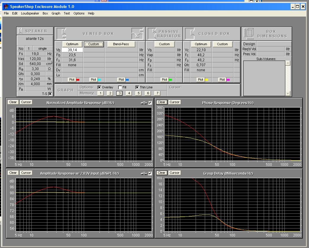

прикинул в ЖБЛ Спикершоп, оптимальный объем под фазик 40 Л (совпадает с инструкцией) с настройкой порта на 32 Гц либо ЗЯ объемом 22 л. В ЗЯ этот саб будет работать без акустического усиления, вобщем смотри графики
Название: Phase Linear Aliante 12si.JPG

если в двух словах, то в области низких частот, особенно в диапазоне работы сабвуфера салон автомобиля усиливает низкие частоты, по сравнению если бы мы слушали сабвуфер на открытом пространстве.
на первом графике это хорошо видно, где красная кривая расчитана для ФИ и имеет плавный подъем (акуст. усиление салона, т.е. увеличение уровня громкости примерно на 6 дб), максимум которого приходится на 30 Гц, а желтая линия - для ЗЯ имеет линейный характер.
это конечно все в теории... на практикевсе конечно по другому
Добавлено через 7 минут
если тебе не хватает глубины, ты можешь попробовать переделать свой ЗЯ под ФИ. В 30-ти литрах можно постараться настроить порт фазоинвертора на 35Гц. и послушать, как играет. не понравится - просто заткуть порт и все вернуть взад

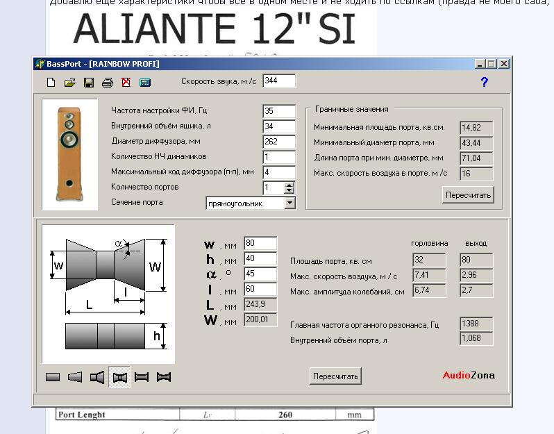

А можно попросить помощи в расчёте ФИ порта?
Огромное спасибо за помощь и объяснения. Очень признателен.
Кстати а что по поводу усилителя на саб? Стоит ли менять для этого саба усть? Или чтобы разница была заметна прийдётся сильно много доплатить?
Спасибо!
Вроде бы нашёл. Если верить данной ссылке http://www.aie.sp.ru/Calculator_faz.html , то мне нужен такой порт (труба):
внутренний объём корпуса V = 35 литров
площадь отверстия S = 38.5см2 (7см в диаметре)
желаемую частоту настройки f = 35Hz
Толщина краёв отверстия (длина трубы) L = 219мм
Правильно?
Последний раз редактировалось *AleX*; 06.12.2012 в 18:20.
*AleX* вне форума   Ответить с цитированием Вверх

порт лучше изготовить прямоугольного сечения в форме песочных часов. у него масса преимуществ по сравнению с трубой
вот предварительный расчет такого порта на 35 Гц при помощи проги Bassport
Название: расчет порта.JPG
