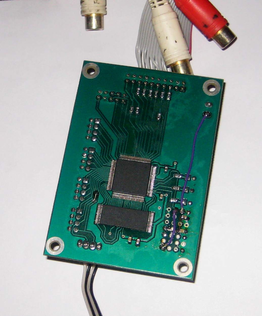

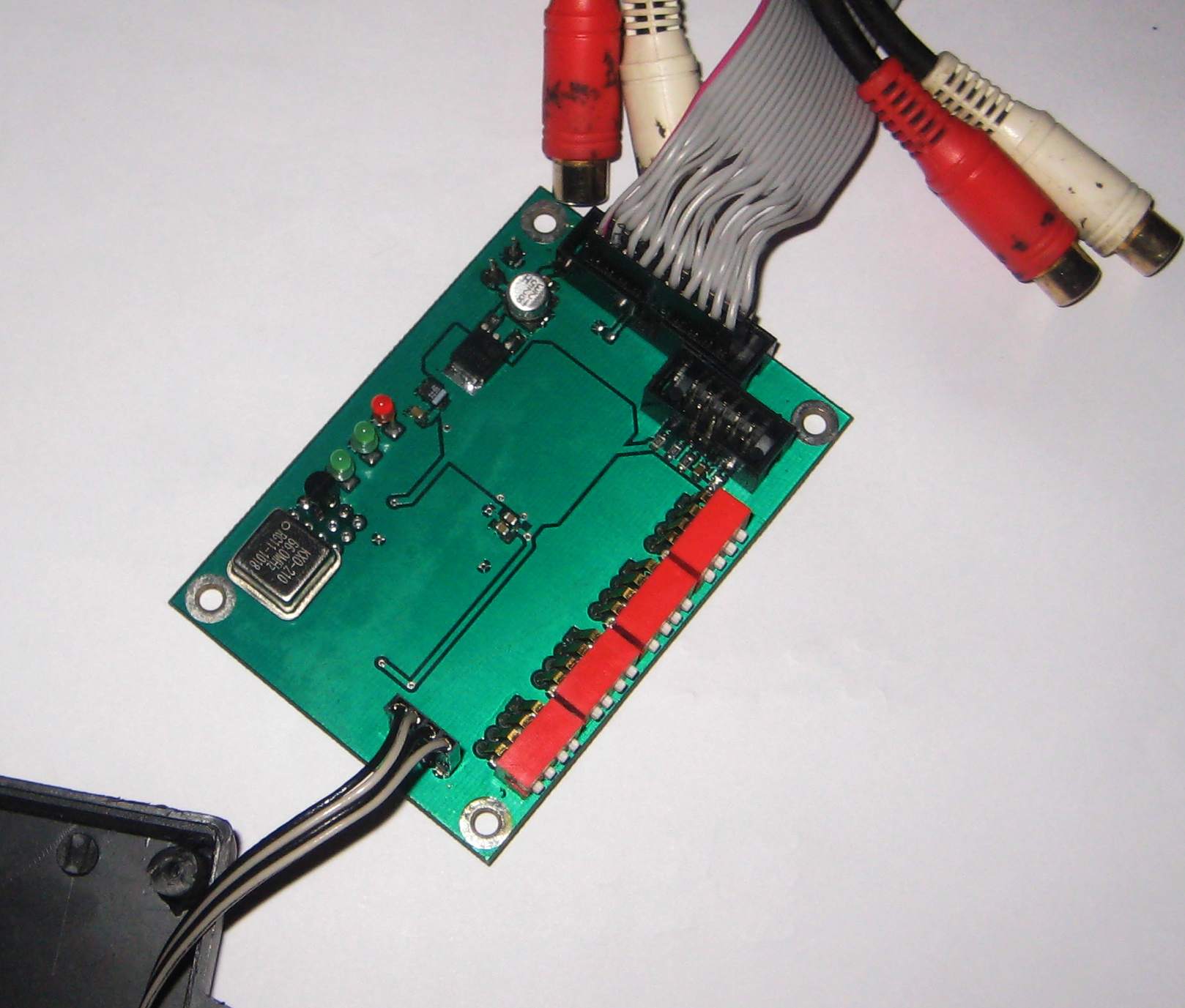

Вот и фотографии.
Плата сверху:
Название: Процессор сверхуjpg.jpg
Плата снизу:
Название: Процессор снизу.jpg

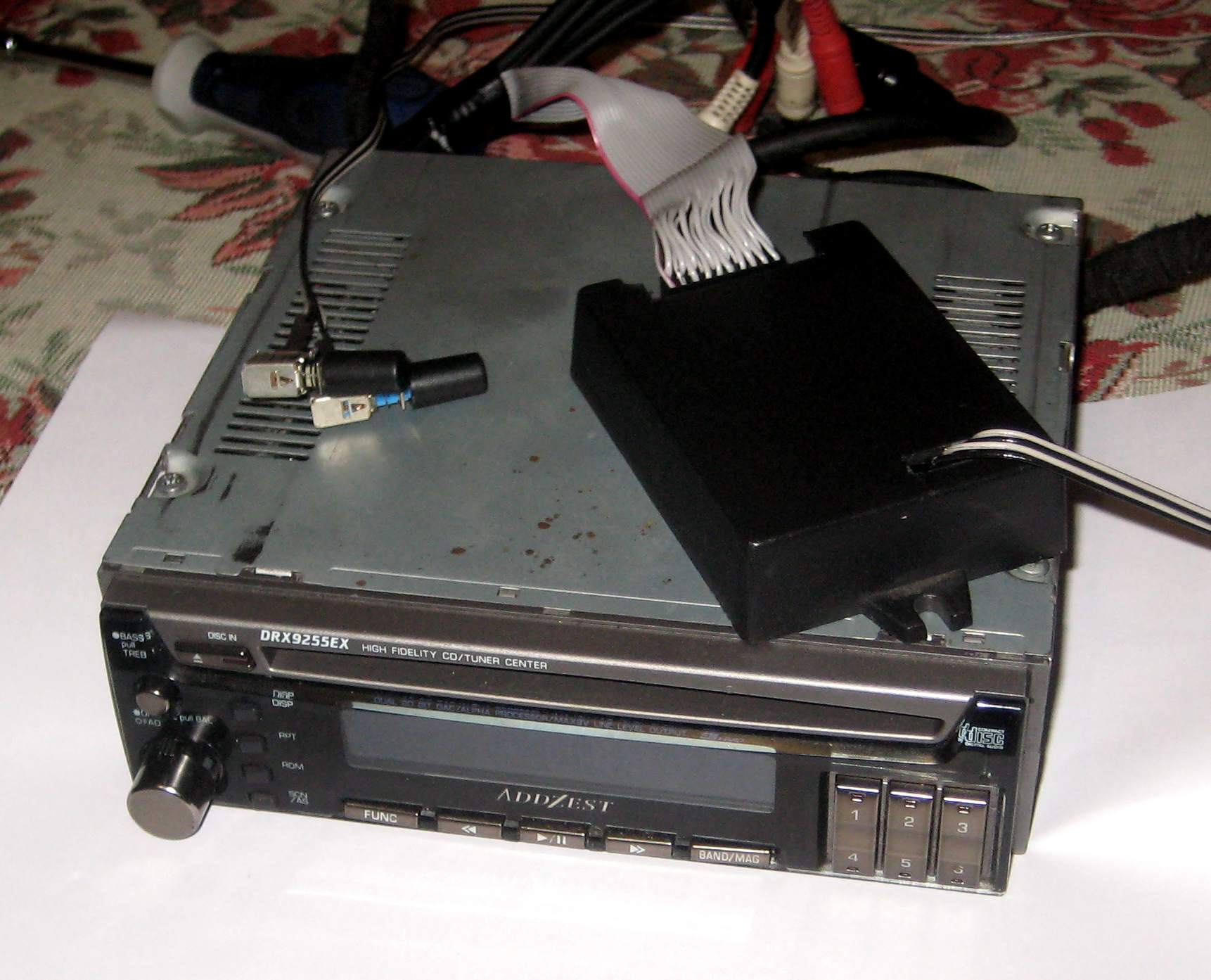

Процессор в сборе с 9255:
Название: Процессор  снаружи.jpg

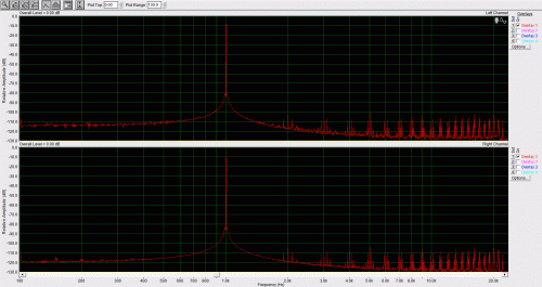

Производилось сравнение спектрограмм сигнала 1 кГц 0дБ до и после включения линии задержки. Различий не найдено до уровня -125дБ (дальше шумы). Коэффициент гармоник остался прежним: 0.005%
На звук линия задержки не повлияла - тембр, ширина, глубина, динамика остаются такими же, как и до установки блока.
