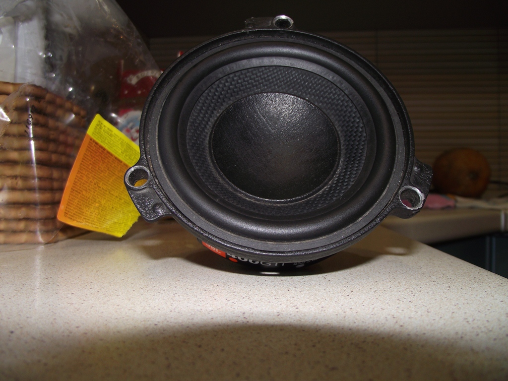

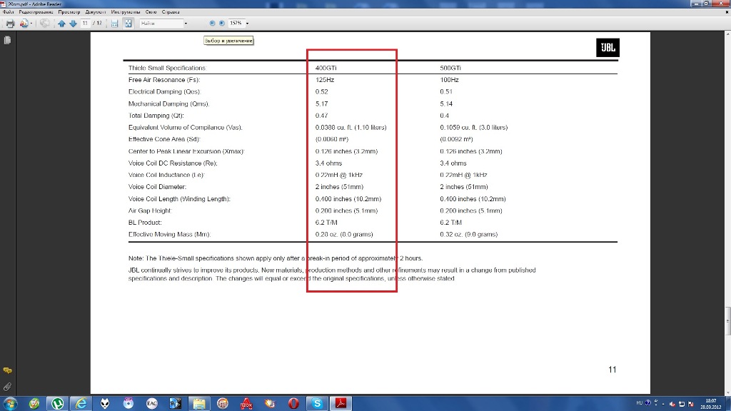

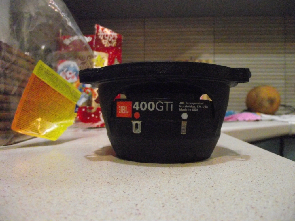

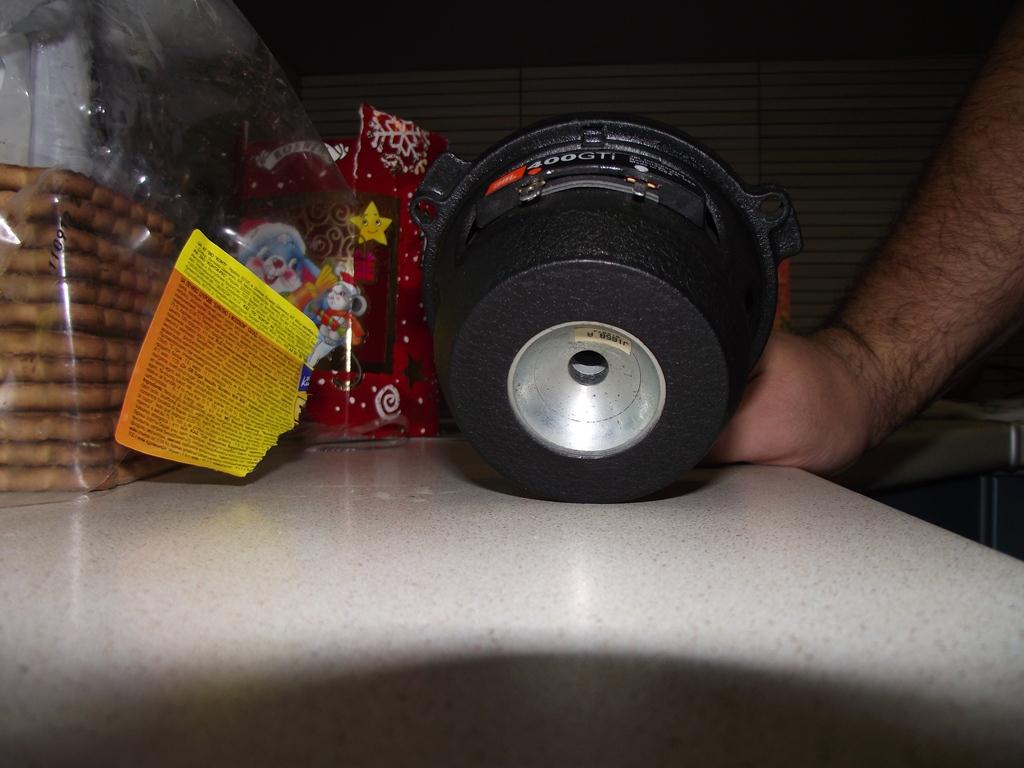

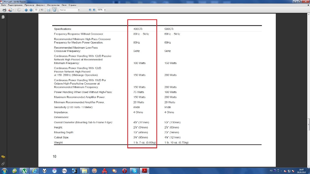

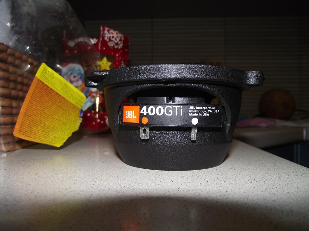

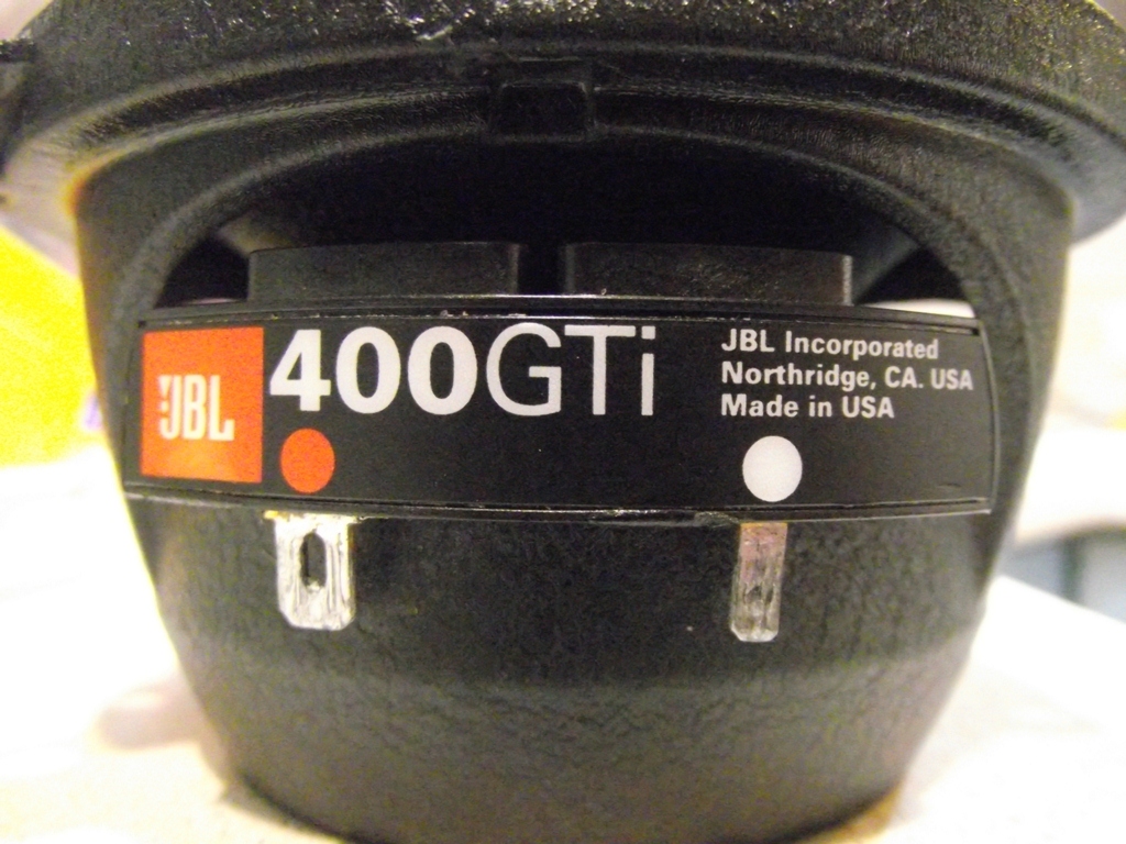

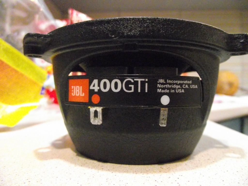

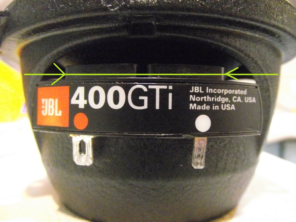

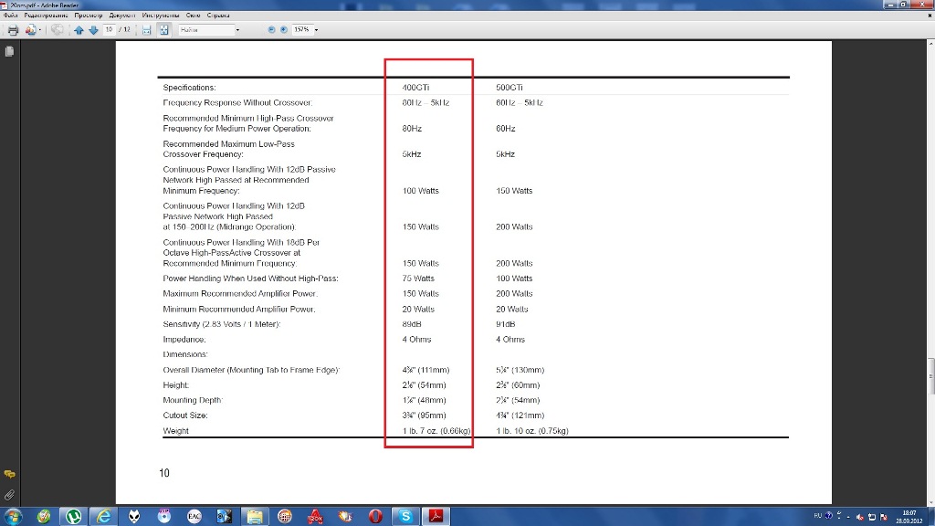

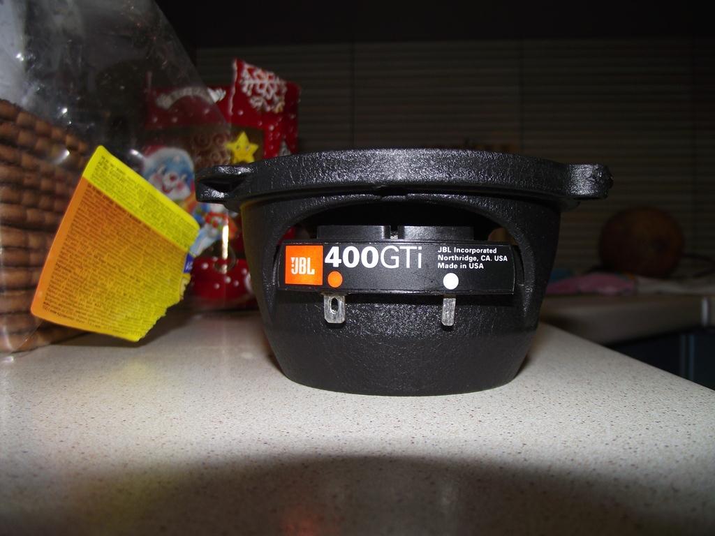

если есть желание забыть о серединах на долго и не перебирать компоненты то возьми или сканспики ревелаторы "как у меня", или то что стояло у меня до сканспиков.....разница в цене между сканами и этими почти в два раза.....
цена этих 2300,00 грн ...сканов 4000,00 грн ( но их еще нужно найти )))))
Это есть натюрлихь !!!
Зелеными стрелочками показана ширина катушки ( неплохо да ? )))
и совсем забыл- обращаем внимание на показатели этих громокоговорителей... ФРИ ЭЙР РЕЗОНАНС - 125 Гц )))))

А с каких пор 125гц это хороший резонанс для сч?
а с каких пор плохой ???? для 10 см головки во ФРИ ЭЙРЕ ????? в двух литрах 65 гЦ )))
