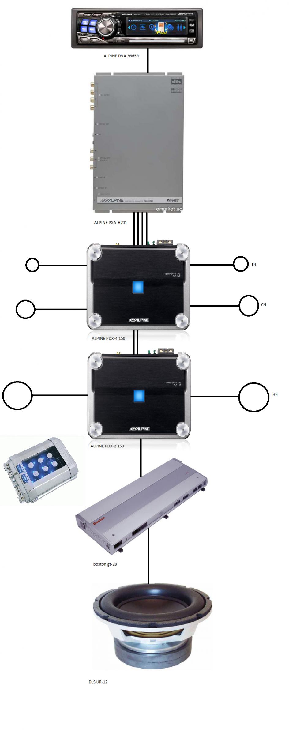

Может кто подскажет с какими компонентами эта система играть будет... Предпочитаю электронную музыку и рэп... За ранние спасибо...

Нужен бюджет, который вы готовы потратить на акустику. От этого и будет играть.
Какую музыка слушаете предпочтительно.
Усь на НЧ я бы советовал поменять на более мощный т.к. 150 на канал для мидов это слабенько, нужен запас мощности, хотя бы по 250 на канал. Хотя для нормальных мидов и этого мало, вобщем им нужен запас.
Хотя и усь ВЧ и СЧ я бы тоже в топку выбросил. Но это мое мнение.
Принимать решение Вам.
Марка авто?

Авто какой? А так вообще если громко надо, тогда мидбас 8 дюймов ставить надо.
ВЧ 100 уе
СЧ 100-150 уе
НЧ 250-350 уе

Кто то уже доказал,что серия PDX у Алпайна музыкальная???
Увы,не слушал в лобовом сравнении,ибо заявленный Д-класс и ценник как то не сподвигают для экспериментов подобную хрень покупать...
Есть усилители для "понту",есть для качественной звукопередачи...
Вам какие?
Ну и опять двадцать пять-какие музыкальные жанры в приоритете.Отсюда и думать какие компоненты смотреть.
И вообще-что уже есть,а что в плане покупки из "нарисованного"...?
Машина опять же КАКАЯ?
А то на такой некорректный вопрос" какие компоненты...?"
Получишь аналогичный ответ: "Хорошие..."

куплено всё кроме компонентов и h701 да и то не знаю нужен ли он, музыку я написал - электронную, машина chrysler voyager... pdx взял так как по дешевой цене получились... строго не судите так как я далёк от правильного подбора автозвука...

Нда...Денег вбухано немало...
Обожди пока с процем что ли...
Запас усилителей,конечно,поволяет и трешку разрулить...
Нужна ли фазовая сведенность на электронных жанрах,которые в большинстве своем идут в посредственном качестве записи?
Хотя с процем легче все порезать и свести...
Если деньги на проц-не проблема,то вперед...
Только...при таких бюджетах на все...Акустику ущемить в 500 у.е.?
Крайслер...В дверях или овалы штатные или 8".В последних моделях,по крайней мере.
Динамики на бумаге-очень неплохо отрабатывают.При капитальной зашумке двери я бы еще подумал-стоит их менять или нет...
А если менять то...на что???
Ну Морел Элит 9" можно затолкать.Так он достатончо интеллигентный,долбать им "электронику" даже как то кощунственно.
Бозе 8"-усилители не потянут их,т.к. сопротивление обмотки 1-1,3 ом.
Серединки...Это понятно-на стойки,рядом с твиттерами.
Лучше-диффузорные...Они на больших громкостях менее искажают.Электроника вроде бы как тихо не слушается?Или я неправ?
Соответственно середины:
-Есть у М-Дименшн середины,изготовленные похоже AD,но лично меня как то плетеный кевларовый диффузор в СЧ области не сильно вдохновляет.
-То же самое могу сказать и по поводу ДЛС Скандинавии.
-Хеликс Р-203...Бумажка,играет более-менее.Детальность далеко не на самом высоком уровне,но для такой музыки ее вроде бы и не нужно...
-Монакор там вроде что то еще имел...Тоже бумага-тоже можно рассматривать...
Твиттера...
Здесь и Динаудио можно посмотреть и Хеликс RS801...Только зачем?Нужна ли такая разрешающая способность?
Может достаточно будет уровня тех же ДЛС "нордики"="нобеллиум","ирридиума".Или ЕОС AL267,Итони т.п. ???
Вполне достаточно и их уровня будет.
Как мне кажется-это далеко не самая большая проблема.стоящая перед вами-покупка тех или иных компонентов...
Гораздо важнее для вас-кто и КАК для вас все это поставит и сведет.
И положа руку на сердце-вам бы этим вопросом в первую очередь задасться и положиться на вкус и выбор компонетнов того,кто это все ставить будет...

Голова 9965 уже умеет на борту проц и на первое время ее хватит, а может и не только на первое!

да но для трёх полосной системы и поканального подключения мне говорили проц надо Н701

Наприклад: GZ 30 spl екстрим - саме бюджетніше,
дд 2512. ну і далі відповідно до бюджету.
ну не саб з rms в 500

Согласен с вышеперечисленным, компоненты явно не на Нигеров и электроники....
PS: Из этого всего оставил бы Голову, 1 альп на СЧ/ВЧ, бостон поставил бы на Миды, Саб однозначно другой + к нему моноблок хороший 1,5-2 кВт.... в 1 Ом...

А "Номинальная выходная мощность, 4 Ом: 250 Вт x 2" и это на 14,4 В - думаеш много....
