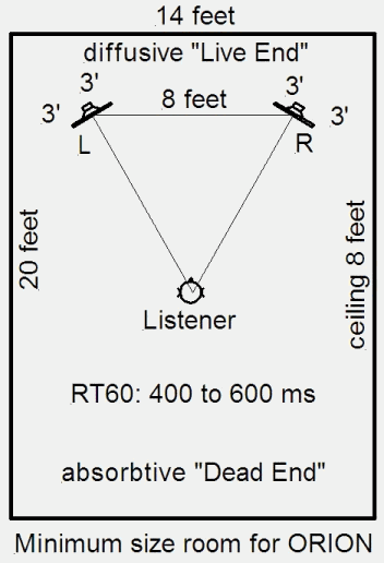

Чтоб много не лазить по ссылке.
За счёт лишних переотражений более обьёмный звук (неправдивый), поэтому и выбрано растояние между колонками намного меньше чем до них.
Не понял зачем там обратно повёрнутый динамик с разностью фаз относительно прямого включения.
