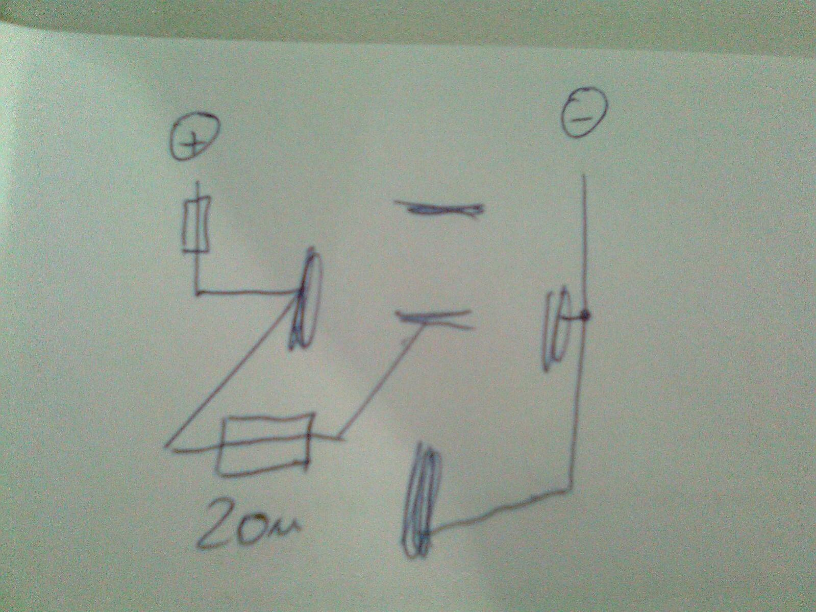

Последнее время поставил несколько комплектов Falcon. Все машины свежие с индикацией неисправных ламп. Ошибок не было. Используется два способа контроля ламп. Первый используется в шкодах, ауди и фольксах, бмв. При включении идет короткий импульс в 1.5 вольта и дальше +12 если все ок. Обходится по схеме на рисунке
Второй вариант - постоянный контроль сопротивления. Лечится установкой резистора керамики примерно на 7 ом параллельно контактам питания блока розжига

схема обхода
