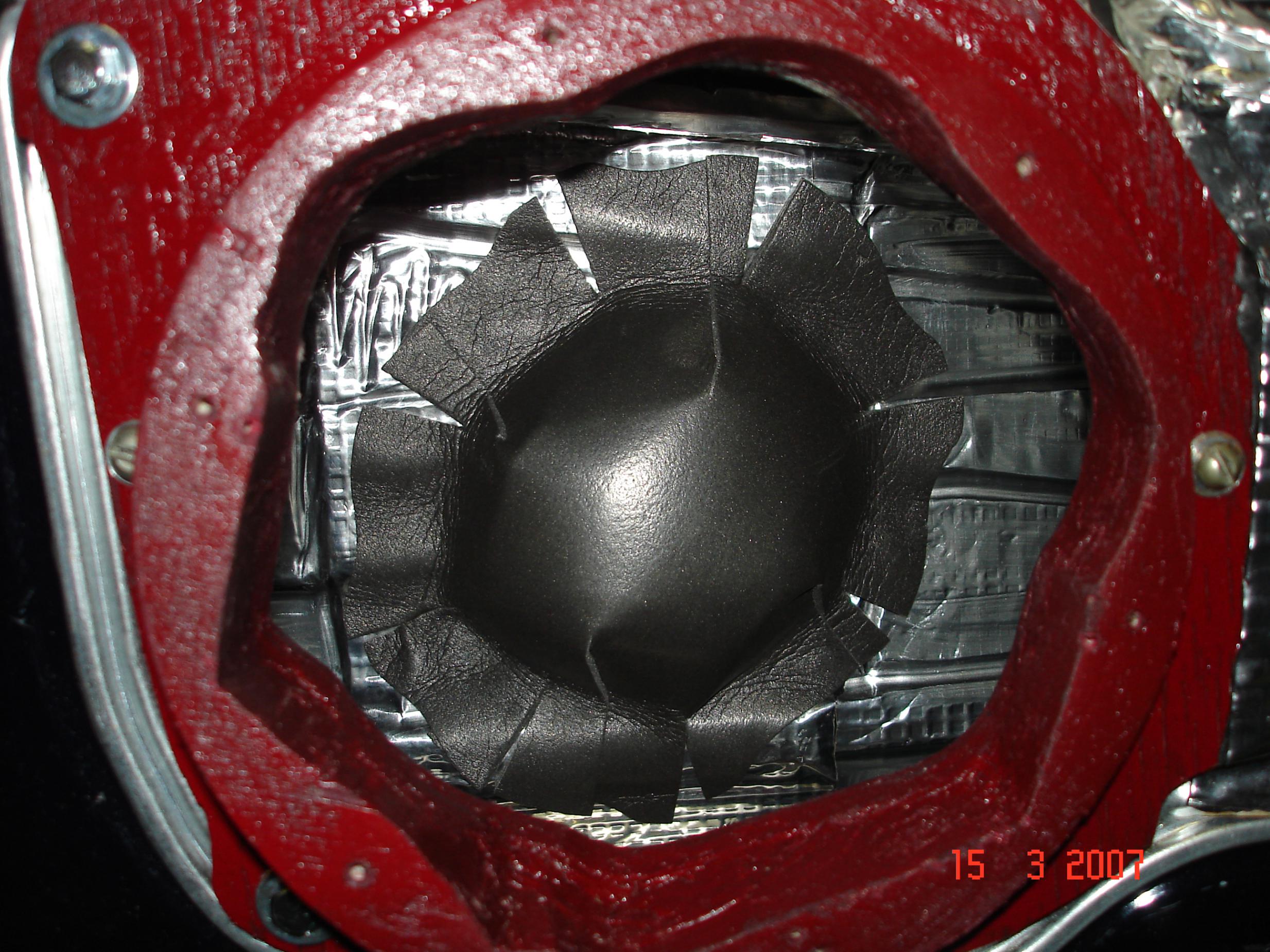

Как известно двери Фокуса достаточно дырявые для воды ,поэтому для защиты динамика изготовил козырёк из ПВХ-пластика
И напоследок в двери за динамиком наклеил на кузовной герметик АПП клетки от яиц ,пропитанные полиэфиркой
При этом решается две задачи и акустическая линза есть и жёсткость наружной рубашки двери усиливается.

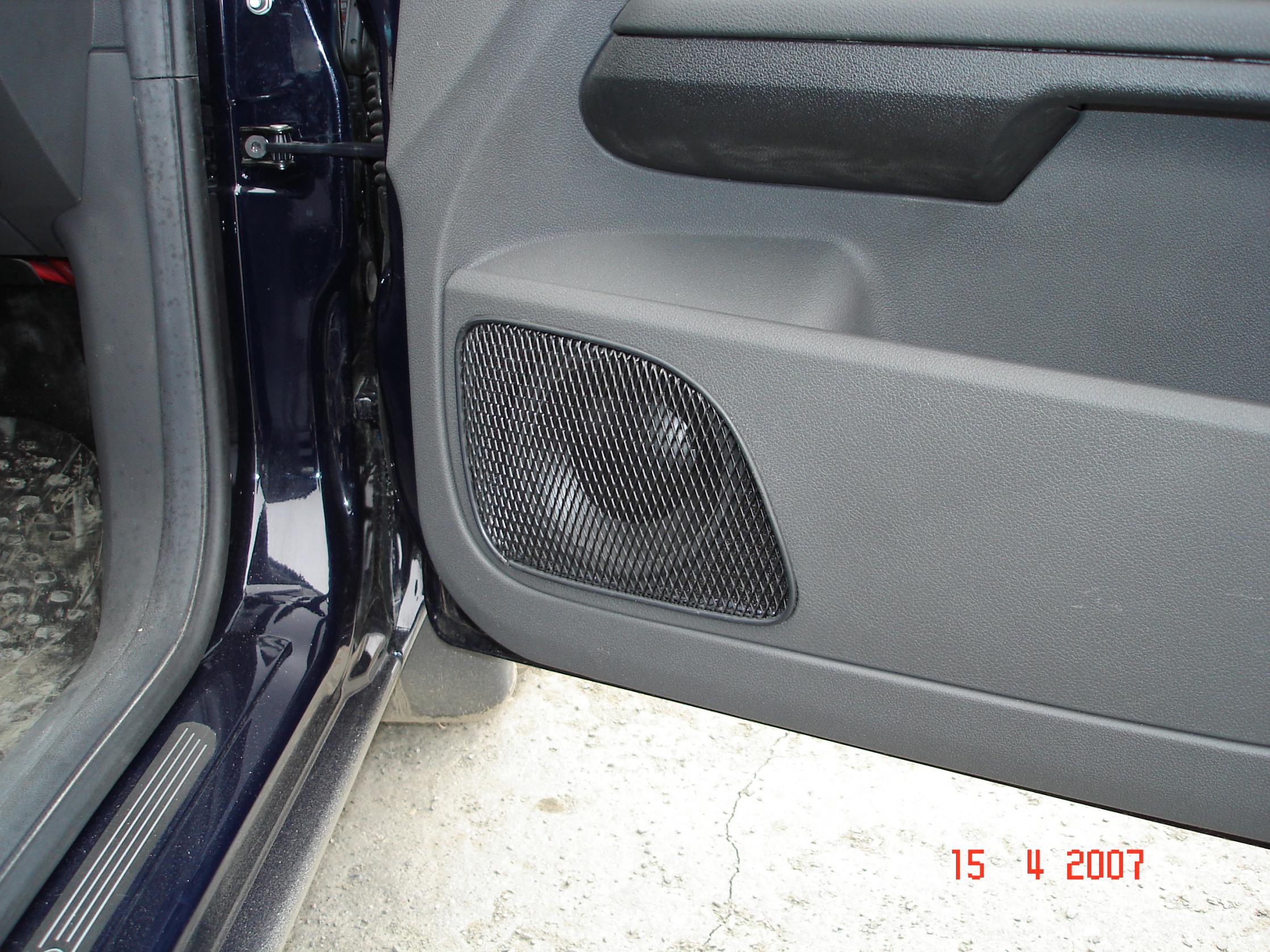

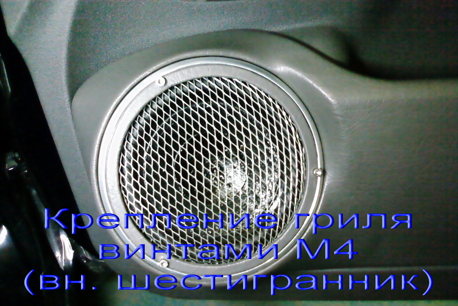

Штатные сетки были удалены и изготовлены акриловые просветлённые решётки
Они затянуты радиотканью и зафиксированы на обшивке изнутри термоклеем.

Динамик залит в эту пластиковую штуку.Это единая конструкция.Вот несколько фоток ,может помогут определиться что и как .
Это вид опорной детали с лицевой стороны.
При помощи 4-х закладных гаек получаем крепёж по штатным отверстиям динамика.(винты закручиваются изнутри)
Это вид на кольцо с тыльной стороны.
Эти 6 гаек служат для крепления нового динамика.
Далее соединяем две детали при помощи саморезов и кузовного герметика АПП и красим.
Здесь на узком перешейке виден пропил под ребро жесткости рубашки.
Белые болты закручиваются в штатные отверстия крепления рубашки.
Пилил это всё из МДФ толщиной 16 мм.
Отверстие под динамик максимально смещено вниз и совпадает с краем отверстия в рубашке, потому что на дверной обшивке идёт скос вниз в месте прилегания кармана.Вот здесь видно о чём я.
