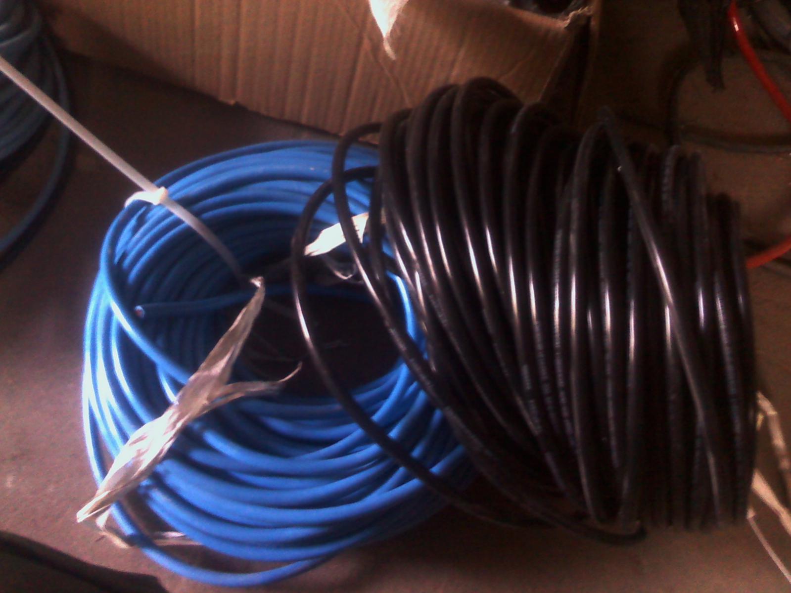

щас товарищу тянем 30х25 кв....... (15+ и 15-)
