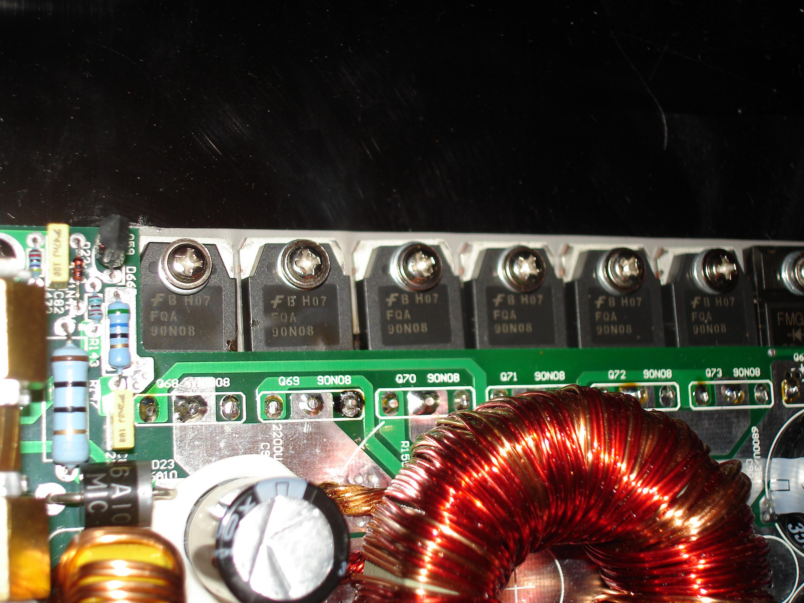

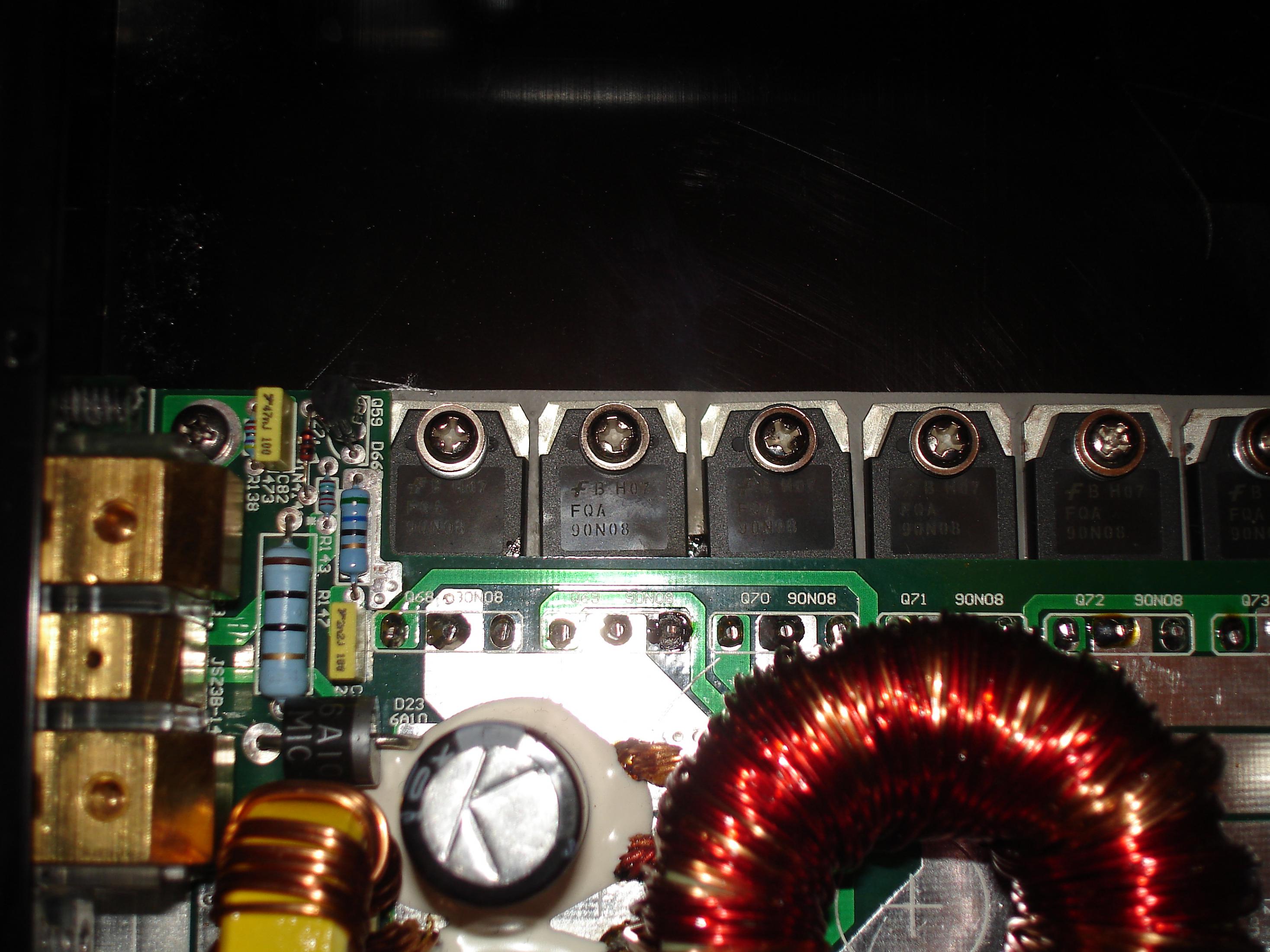

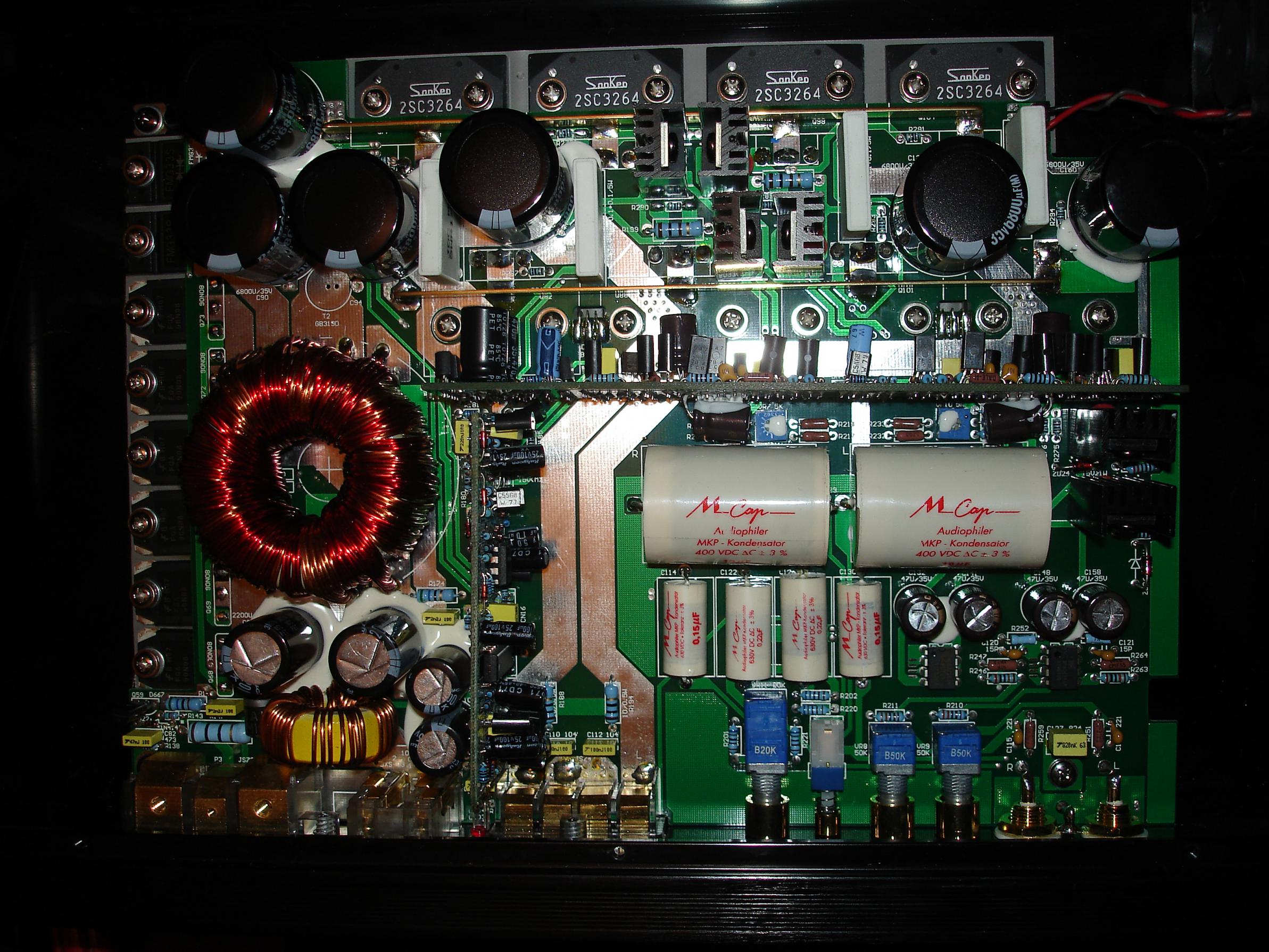

Увеличения номинала не было, просто поставил такие как были с завода, короче отдал усилок товаричу который чуток шарит, разобрал, сказал что 3 транзюка в одной обмотке сгорели, может и все четыре, четвёртый прозванивается, но неизвестно рабочий или нет, сказал что в таких случаях слетают все. Из-за того что на клемах динамика конденсат такое могло быть? Да и в принципе погода у нас не так чтоб такой конденсат был. Хотя кто его знает. На массу провода не контачат нигде вроде. Завтра ещё раз всё попрозваниваб для точности.
Добавлено через 19 минут
транзюков там оказывается не 4 а по 3 на обмотку.

Капец, сколько деталей в усилителе и все детали такие большие

И ради интереса - сколько вообще проработал усилитель под сиденьем и почему все таки в усилителе стояли 30 амперные предохранители? То есть при покупке усилителя предохранителей не было?
Не совсем понял насчёт размера деталей.
насчёт предохранителей, месяц назад делал двери в машине, на улице возле гаража и тогда действительно был конденсат, я этого не заметил. включил, преды сгорели, потом расчехлился что влажно, просушил всё феном, пошол на рынок за кондёрами, там были только 30ки, ну подумал что хуже от этого станет, это жне больше, не сгорит точно (временно решил поставить их) , вот собственно говоря из-за этого и стояли 30ки. Но после этого он работал недели 3 без малейших намёков. Что касается общего срока его службы под сидухо то с августа этого года он там живёт.
Теперь ход развития событий по усилителю ясен. Спасибо.
А насчет размера деталей - просто чуть уменьши фотки.

По идее должен был уйти в защиту... но не ушёл, все дошло до максимальных токов, сгорели предохранители - и в ДС/ДС "подпалились" транзисторы... вот они постепенно совсем утекли, на холодную стали есть много и при первом скачке на 40 гавкнулись...
Как для меня (особенно когда еще и нет схемы) - это самое плохое, когда непонятно - работает защита или нет... заменить транзисторы не проблема, а вот кардинально испытать работу защиты - вряд-ли у мастера на это поднимется рука.
Так что теперь придется быть очень осторожным при эксплуатации усилителя - не допускать короткого, на максимум не наваливать...
Кстати о предохранителях - предохранители, которые вначале стояли в усилке - выкинуты? это были родные?.. это я к тому, что предохранитель предохранителю рознь: разные 40 амперные предохранители могут сгореть при 60, а могут и при 100 амперах
