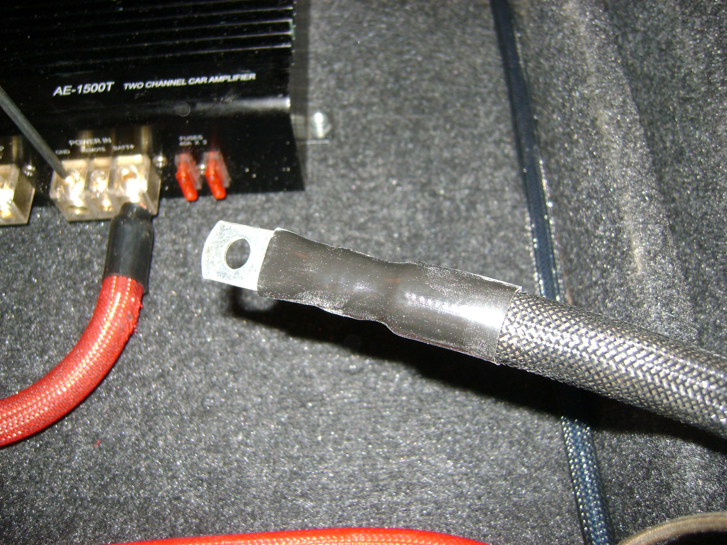

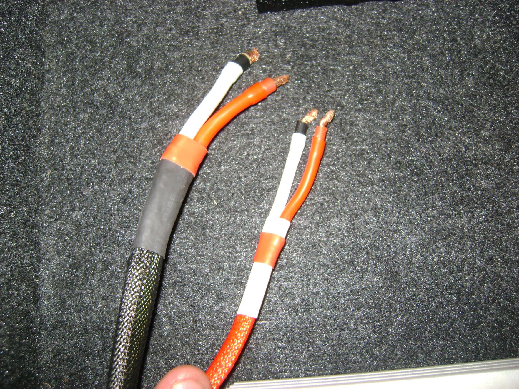

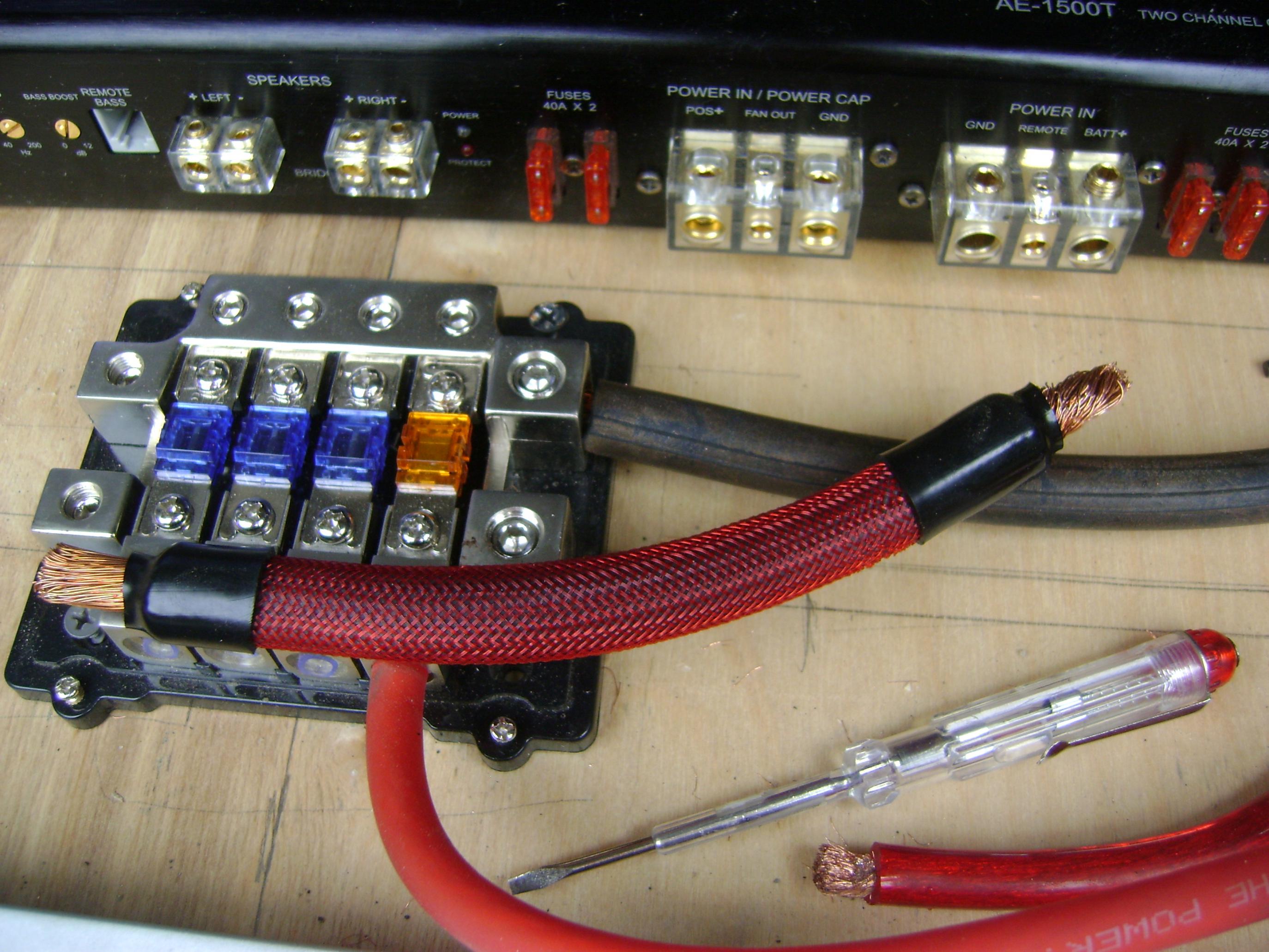

Сообщение от sanjk Посмотреть сообщение
покажите фотки проводки (под гофрой/термоусадкой/змёй)
как ведёт себя КГ через несколько лет в авто и под капотом.
У меня за один год изоляция потрескалась и я от него отказался.
У меня под змеёй ничего не видно, и симптомов нет.
Как ведет себя через несколько лет - скажу через несколько лет
Система каждый год новая - и проводка то же.

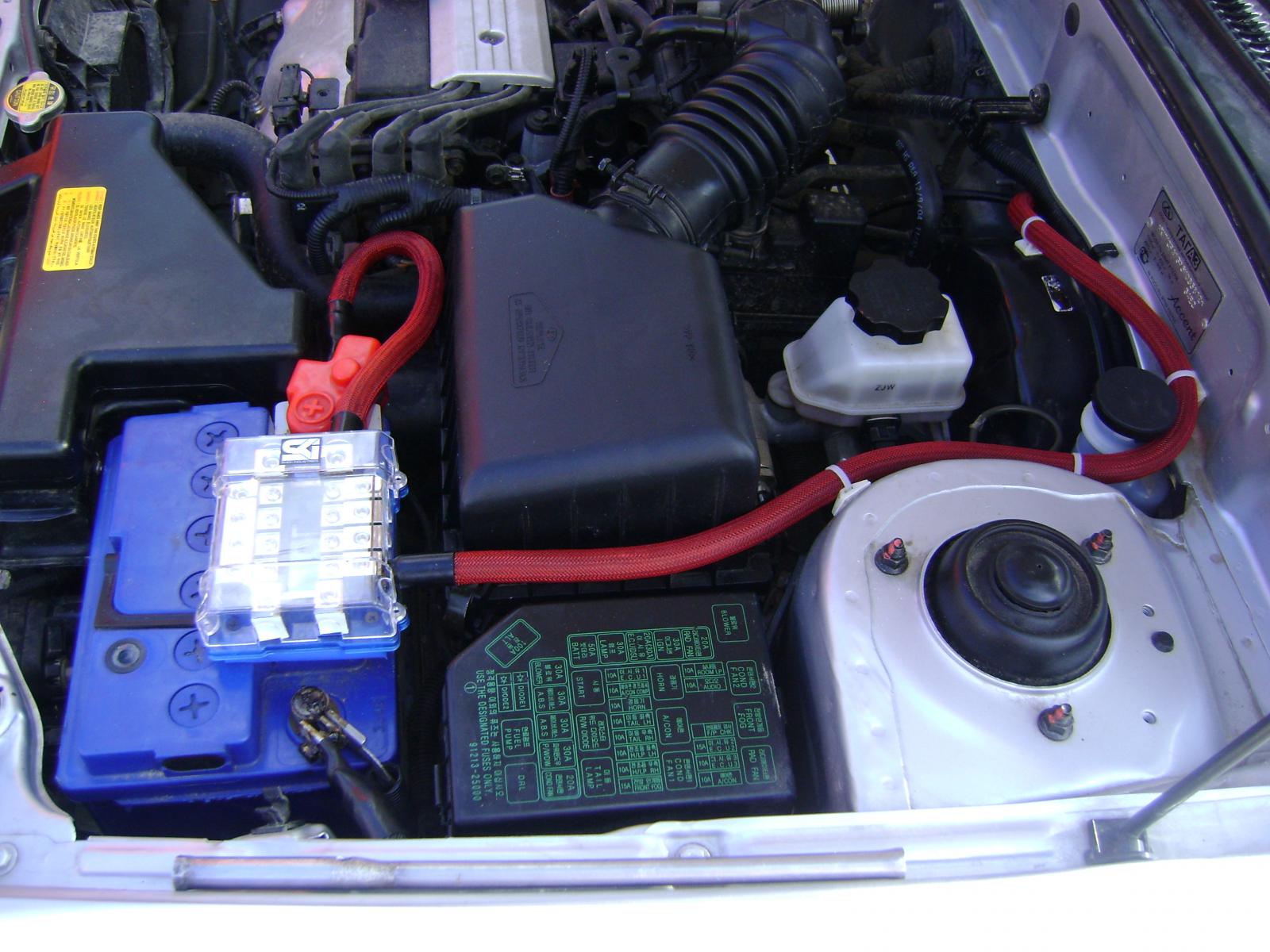

на фото с дистрибьютором сразу бросается КГ с страшно-чёрной изоляцией. Так же на фото присутсвуют силовые провода красного цвета (а как же КГ?)
вообщем моё имхо - надо брать ПВ-3 вместо КГ.

Про года - я не говорил. Просто посоветовал КГ. Фотки с презентации - свежие ( спецом фотать проводку в машине для этого сообщения не ходил ).
Толстый провод в красной и черной змее - КГ50, у него родная изоляция - черный резиновый шланг, гнется - отлично. Провода потоньше-Shock Indastrys, дистриб - тоже.
На третьей фотке - акустические ( возможно, что и ПВС, врать не буду, брал не в магазине)

под капотом. С апреля-месяца , всё пучком.

Сообщение от KDS Посмотреть сообщение
Не говори гоп Пусть он переживет длительный 30градусный мороз, какой был позапрошлой зимой. КГ-шку убивает имено мороз. На морозе он становится ломким и вибрация его добивает при таком состоянии.
