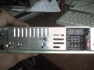

І шо це за верхній розєм?

Верхний разъем:подключение чейнжера+подключение управления на руле.Линеек там нет!

Сообщение от muztank Посмотреть сообщение
Зрозумів. Дякую.
