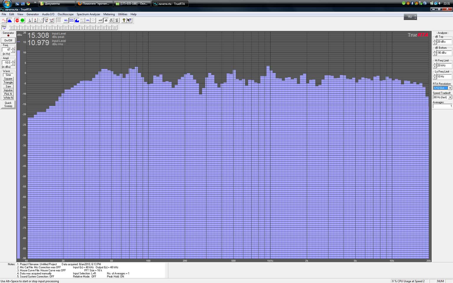

Всем привет ! Нужна помощь. Построил свои первые дверные ящики.
Получилось по 15 литров. Позиция мидбаса не изменилась. Все стоит как при стандартной дверной инсталляции. Немного доворот увеличил на КПП, но особо ничего не изменилось после этого. раньше таких свистоплясок не было Мидбасы Бракс без пули. Или бракс с пулей - картина особо не меняется.
Т.к. ящики у меня первые - полностью отдаю себе отчет , что гдето полюбому накосячил. И самое противное понятия не имею о зависимостях в ящичном деле. Поэтому обращаюсь за помощью.
Картина работы обоих мидбасов подозрительно пости в точности повторяет их работу по отдельности.
Снял АЧХ правого мида в трех позициях.
При открытой двери на оси , расстояние 30 см :
При закрытой двери на оси 30 см :
И при закрытой двери с позиции прослушивания :
Картинка мрачная - совершенно непонятно куда копать.
Очень надеюсь на вашу помощь.

Старый 26.10.2010, 21:08   #2
а без фильтра во всю полосу, что рисует?
Да внизу все тоже рисует.
Меня интересует как раз до 500.
как я понимаю, фильтра нет. кроме самого ящика, который и валит после резонанса

400гц усугубляются салоном, особенно с места прослушки, в 90% случаев это высокая консоль и небольшой(или его отсутствие) доворот
зы присоединяюсь к вопросу Ромы, а также рекомендую снимать ачеху с макс уровнем децибел 90
зыы судя по первому графику - типичный подъем от салона и возможно немятый динамик
Первый график это как раз на улице
С открытой дверью и на оси

Похоже на фирменный лачетовский салонный стоячек. У меня тоже такой был. Вылечил изменением порезки фильтров и направлением.
Вот что у меня когда то было, тоже в диапазоне до 500Гц была свистопляска.
