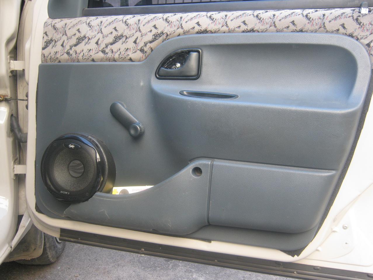

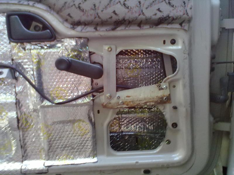

Захотелось ещё зимой акустику двушку и слушать реальные дины 165мм в двери. Наслушался 10 см Альпы, потом овалы в корпусах и сказал хватит, буду резать сам обшивку, двери, тем более мне это интересно
Начал с очистки внутр двери. Итальянский спрей, при котором грязь сама стекает вниз удивила, чуток только протер разводы. Стало намного чище изнутри
Заказал под углом подиум и началась примерка

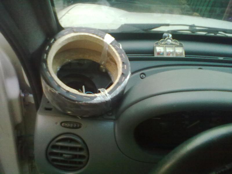

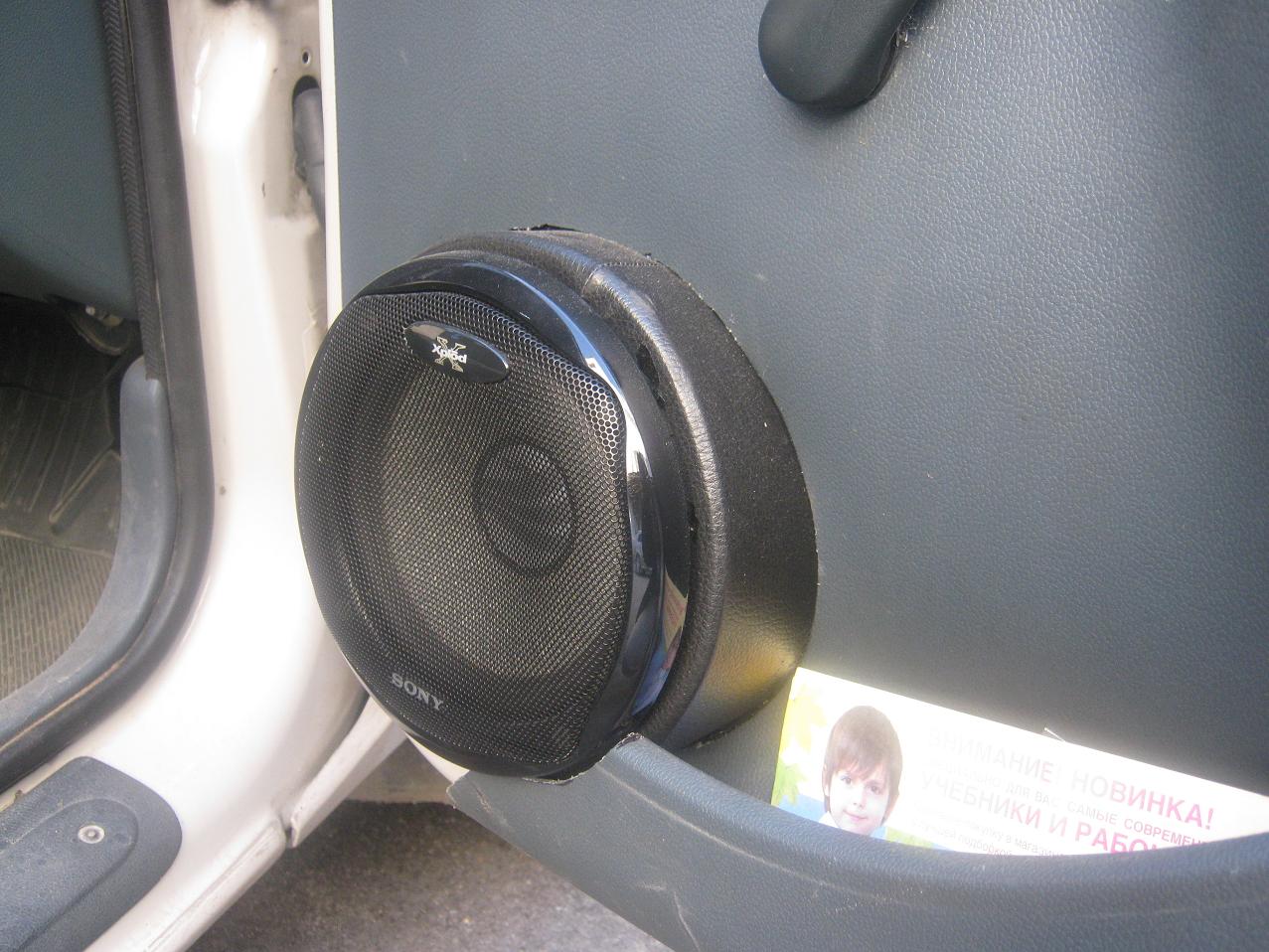

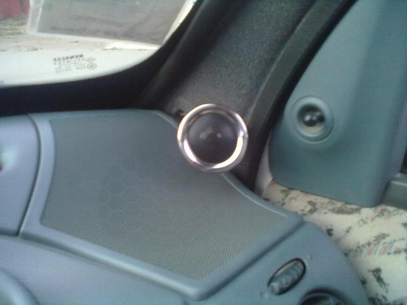

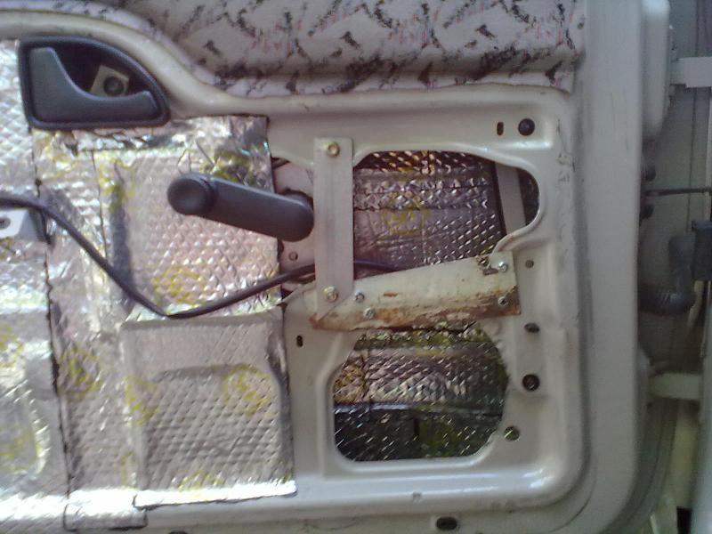

в подики залил клей драгон для крепкости и герметизации щелей, напихал вату.

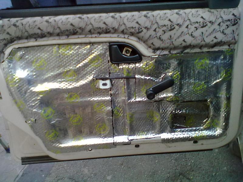

Двери обесшумил стп голд, раскатка именно в нахлест для усиления жескости, валик купил пластмассовый белый с красной ручкой за 7 грн, не поверите- даже не ломался, на одну дверь расход 2 больших листа. Очень помогла електро пила.
Установил дополнительные ребра жесткости под подиум.
отверстие 3 фото дорабатывалось под круглую дырку...

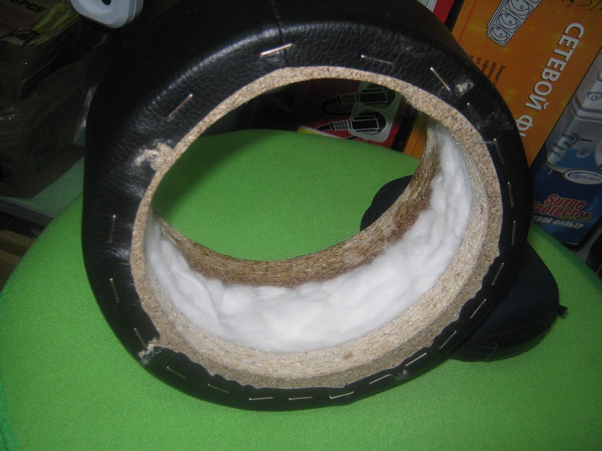

Карты на изгибах немного усилил кусочками выбры.
между картами и виброй проклеил поролон герметон 5мм на клейкой основе. Раньше карты по краям держались на родном клее-крокодиле, а в середине и снизу болтами.
Сиськи закреплены болтами на уголках позади твитера, повезло- вынул пластмасовые заглушки и вкрутил шуруп с переходным дюбелем.
Растояние от "вёсел" до подиумов выдержать трудновато, но решаемо, пришлось ручки немного шлифануть.
Левую дверь не показываю- она не такая красивая как правая и смотрится идеальней всего, так сказать набил руку пока делал. Лучше всего ложить подик на карту и обводить где резать.
Акустика автопроизводителем не задумывалась в двери изначально
Чтобы вырезать ровненько нужно положить на карту подиум и обвести фломастером- нужно помнить это.

Старый 12.10.2013, 19:52   #6
Hetchserg
Аватар для Hetchserg
Регистрация: 21.11.2009
Сообщений: 525
Вы сказали Спасибо: 24
Репутация: 192
По умолчанию Re: Renault Kangoo 2000 год подиум в двери
А несмущает ли вас в двушке такой тонелище за мидом?
Hetchserg вне форума   Вверх
а чем это чревато? в подиуме вата должна виртуально давать пространство. Басов хватает
Последний раз редактировалось радио; 12.10.2013 в 20:37.
радио вне форума   Вверх
Старый 12.10.2013, 20:37   #8
pitsol
Аватар для pitsol
Регистрация: 30.12.2011
Сообщений: 812
Репутация: 158
а чем это чревато? в подике вата должна виртуально давать пространство. Басов хватает
Еще не давно сам задавал такой вопрос, а сейчас испробовав на себе могу сказать что создавая тоннель мы зажимаем мидбас, не даем ему раскрыться, при этом СЧ диапазон начинает впиваться в мозг. Ты этого не слышишь потому что у тебя играет радуга, она очень хорошо басит но СЧ диапазон не отыгрывает и поэтому ты не слышишь резаков. ИМХО.
радио,
Честно, карты внешне-колхоз
Подиум тоже!
Дермантинку в цвет не нашел?
Впринципе вариант имеет право на жизнь, но тебе нужно переделать подиумы! Точнее выкинуть их и сделать по новой. Кольцо, которое к металлической карте как минимум в 1,5 раза больше по диаметру. Поверни динамики немного вверх, поставь Эл. стеклоподьемники
И внешне саму обшивку... низ вылепить по новой, красиво!
