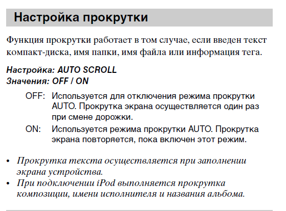

Привет всем! Вопрос в следующем. Имеется ГУ Iva w205. При проигрывании трека на экране отобращается название файла, но не постоянно, а в виде бегущей строки, которая замирает на секунду, а потом опять бежит. Вот. Собственно, вопрос - а нельзя ли как-то эту строчку зафиксировать, програмно или через меню? Заранее благодарен всем откликнувшимся!

molinero, в настройках 502 стопудово есть эта опция. Думаю и в 205 должна быть. К сожалению дословно не помню как она позиционируется.
В инструкции 502го так
в машину не пойду - но точно настраивается в меню

Спасибо большое! Я видел этот скрол, но не знал чего он значит. С утра буду пробовать

Попробовал! Получилось! Ура!
