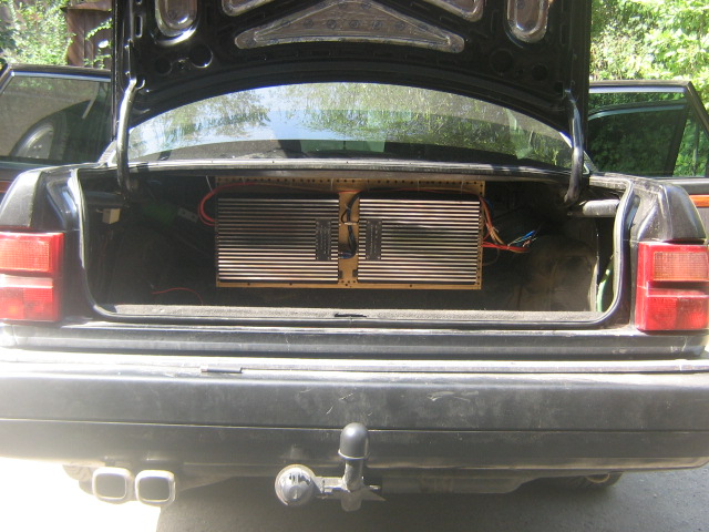

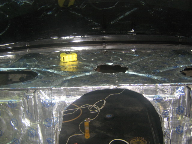

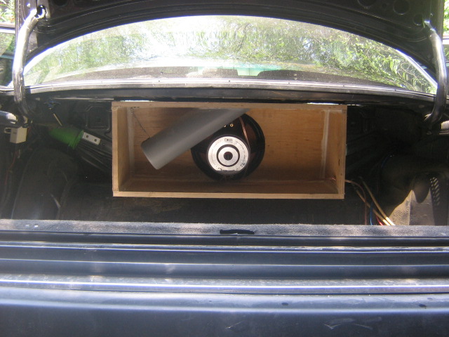

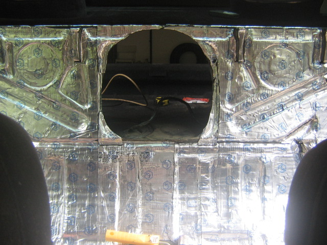

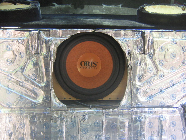

Olegg
Аватар для Olegg
Регистрация: 17.07.2010
Сообщений: 36
Репутация: 1
Раньше был тот же ЛТ980/2 и МТХ 5512-44, плюс тянул с аккумулятора, минус на кузов бросал и нормально все раскачивало.
Сейчас аккумулятор под задним сидением. Плюс и минус протянул к усилку. Сечение 25 кв.мм. Корпус из фанеры 18 мм 50 литров.. Динамик смотрит в лыжный лючок. ФИ 10 см в диаметре, длина 27 см. Смотрит в верхнюю полку.
Вот немного фото.

Репутация: 359
Во первых:не увидел переходной камеры динамик-лыжный лючок...Воздушно-звуковая волна должна идти ТОЛЬКО в подлокотник и никак не растекаться в багажник боковыми щелями!!!Второе:порт для давильного саба ОЧЕНЬ!!! маленький по сечению.Минимум две таких трубы.Причем длина их будет:65см каждой...Использовать переходные колена-загибы.Потрт совершенно не обязательно должен располагаться над динамиком.В идеале бы было общий объем ящика увеличить минимум на 15-20л.Тогда порты бы были существенно короче.
