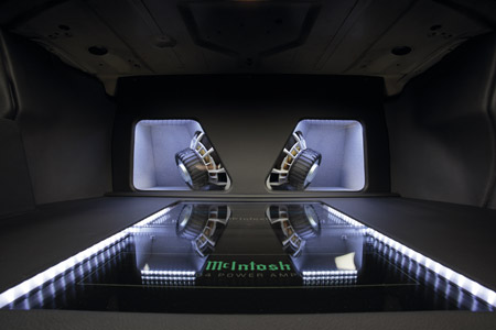

Доброго времени суток!
С помощью верного и надежного друга Саши ака mad собираюсь делать ЗЯ под два Хелика Р10, которые будут работать от ПаверАмпера 800.2 в 8 ОМ!
Дизайн ЗЯ как на вложенных файлах.
В наличии есть орг стекло толщиной 8 мм. Хватит ли такой стенки? Если нет, то можно ли склеить два одинаковых куска между собой, чтоб не испортить концепцию? может кто сталкивался и подскажет?!
Заранее огромное спасибо!!!!
С Уважением.

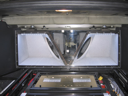

там толщена стекла 15 мм... и автор Лаборатория Звука в Москве. это вырезка из журназа автозвук... там иногда можно увидеть симпатичные варианты инстала
вот ссылка - http://www.avtozvuk.com/rubriki/sys_best.htm
только, я так понял, что там два сабика играют в 4 ом, а у меня в 8... они будут тише играть, но явно приятней))))
вот, думаю может хватит 8 мм... а то у меня огромный лист валяется на работе... надо ему "ноги" приделать! =-))))))

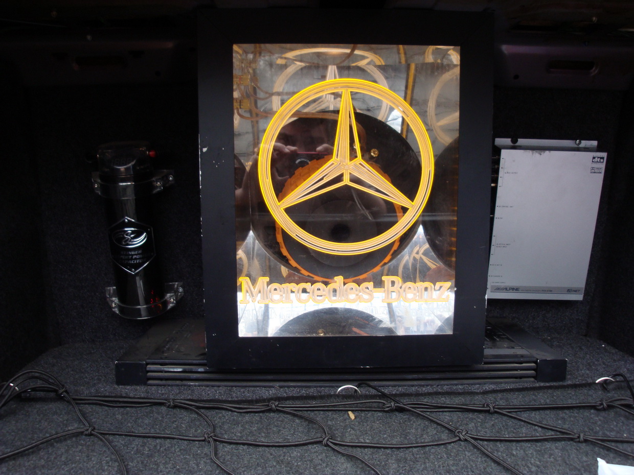

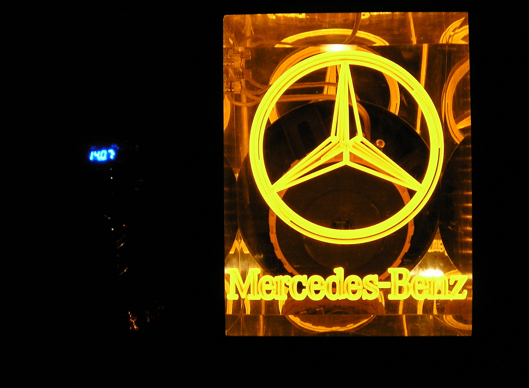

Клеить не пойдет надо брать стекло мин 15 мм а лучше 18 мм (я себе такое и ставил).
Его достаточно просто найти в крупном городе у рекламщиков или оптовиков за частую там же можно порезат при покупке - если форма прямоугольник то говориш в мм размеры и все - тебе его отдают с защитной плёнкой которую надо снимать только в самый последний момент.
Если форма не прямоугольник то чертеж в кривых (Corel Draw например).
По поводу стыковки с фанерой - надо шлифануть в идеал торец на который будет ложится орг стекло, для крепления клей - жидкие гвозди момент но не большой слой и саморезы только надо фаску конусную сделать под саморез а диаметр отверстия такой подобрать чтоб резьба еле касалась оргстекла, при таком раскладе тело самореза не повредит и не расколит орг стекло.
В качестве внутреннего украшения можно взять тонкий рекламный пластик с зеркальной поверхностью - также рекомендую заказать порезку у рекламщиков.
Ну а как пик объёмная фрезеровка и торцевая подсветка - торцы стекла полируются до прозрачного состояния (паста и дрель на малых оборотах) и гравировка выборкой во внутрь (опять таки чертеж в кривых) но может возникнуть вопрос по станку какая у него прижимка если торцевая то нормально если верхняя надо сказать чтоб проложили что небудь дыбы не поцарапать или не создать углублений на лице стекла.
Потом останется только подобрат цвет светодиодов (лучше подойдет линейка с смд плоскими диодами) при этом угол их рассеивания бери не больше 45 градусов в идеале 30 градусов и по всему периметру режутся они по 3 шт секции по 5 см питание 12 воль.
Вот фотка моего саба

profd, огромное спасибо за инфу! очень помогло! отличный ящик под сабик получился, реально красиво смотрится!!!!!

Sasha_Dragster, там стоят перлесы 10 и играют они в 4 ома... где-то по 300 В каждый... мои р10 хелики в 8 ом будут выдавать хз сколько... вот из этого и надо исходить...
ошибочка одна есть, там, на картинке, 18 мм оргстекло(
так что, скорее всего и не хватет 8 мм! =-(((
