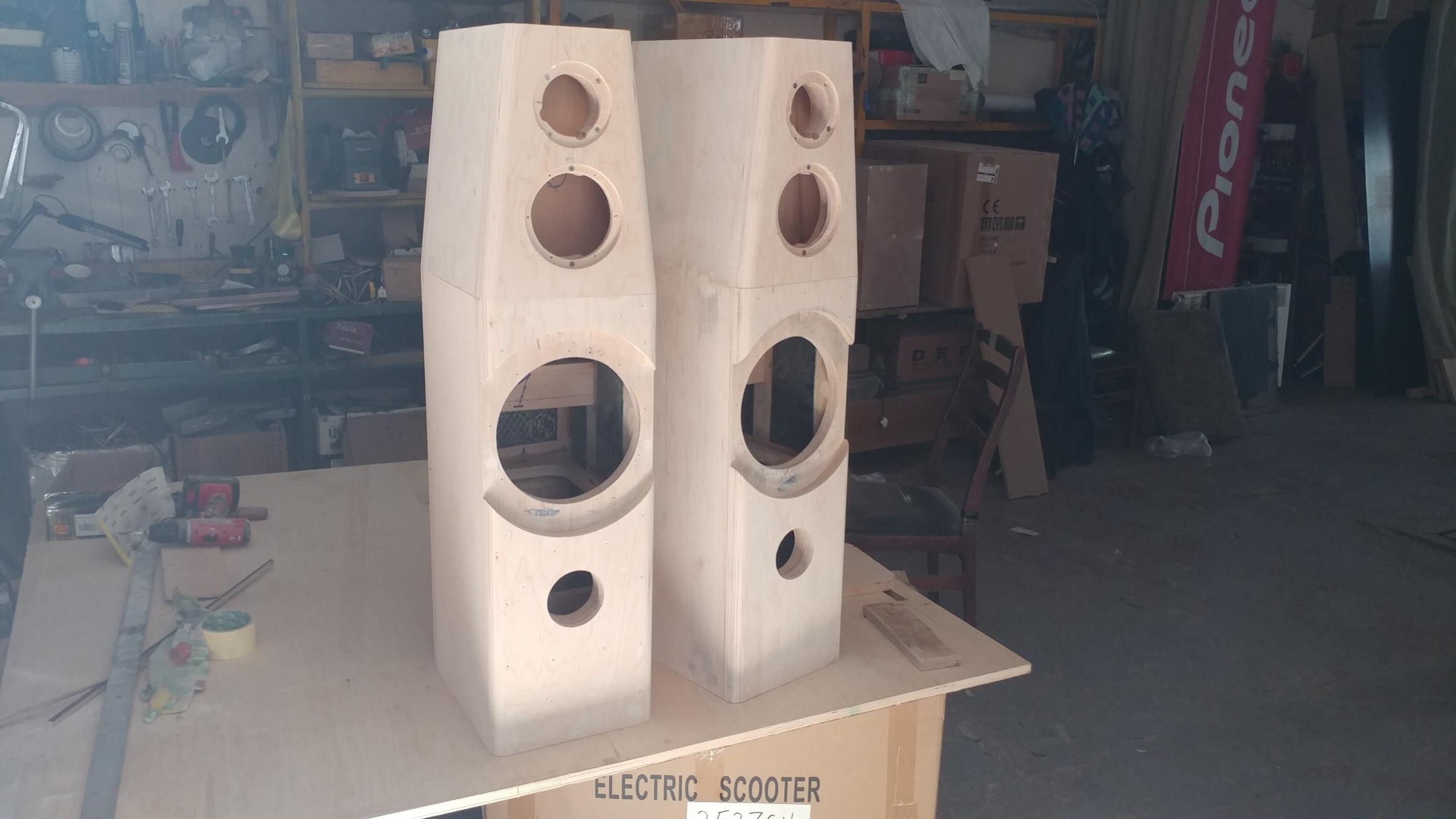

Ну и начали ЕЩЕ один новый, очень интересный проект напольной 3-х полосной акустики: оригинальная и технологичная по сборке и изготовлению конструкция, очень симпатичный дизайн... Материал - 21мм фанера, финишная отделка - натуральный итальянский шпон 2 цветов, с покраской отдельный деталей ... Все заготовки уже подготовлены,заодно освоили наклонные распиловки на циркулярке с хорошей точностью... Головки тоже определены и приобретены...Вперед...

Итак, по интереснейшему проекту, день 2-й.... Буду вести хронологию проекта, чтобы можно было понять, насколько быстрее мы сделаем данный проект ( технологии основные уже отработаны!!!)))
Верхние и нижние корпуса собраны вчерновую, СЧ/ВЧ корпуса отшлифованы, сформированы торцы, посадочные места для головок |

День 3-й.....
Собирали нижние корпуса, устанавливали ребра жесткости, лицевые панели, фрезеровали грани и места под установку НЧ динамиков, шлифовали поверхности боксов.... Потом сложили все в кучу ...без закрепления....ожидаемо симпатично получается |

День 4-й...
Очень продуктивный... Доводка всех деталей под финишную отделку, стыковка, крепежные и контрольные отверстия для точного сопряжения!! Шлифовка, подгонка... В итоге...красота...))) |
