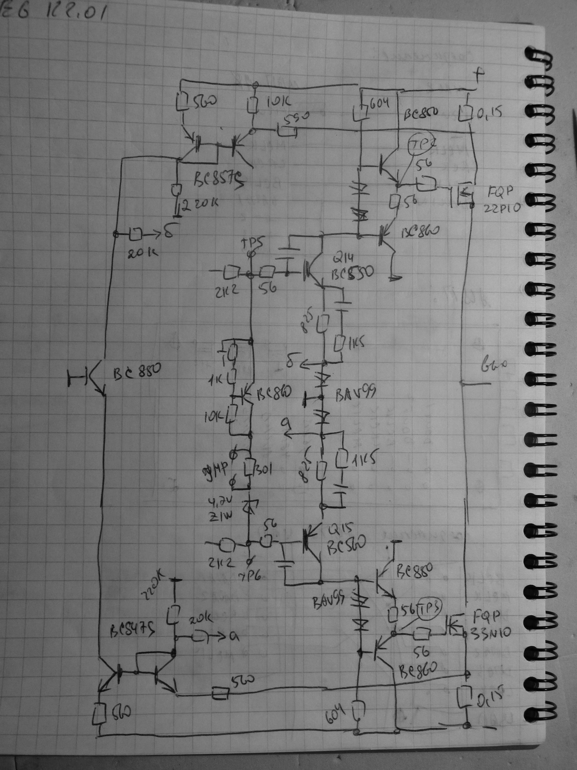

Есть у меня два аппарата, K2.01 и K2.04.
В обоих проблема с постоянкой на выходе. Выходные транзисторы в норме. Проблема локализации неисправности усугубляется срабатыванием защиты и мелким монтажом. Второй вопрос почти победил - провёл выходные с микроскопом и нарисовал часть схемы выходного усилителя (без платы УН):

Если у кого есть наработки, прошу поделиться!

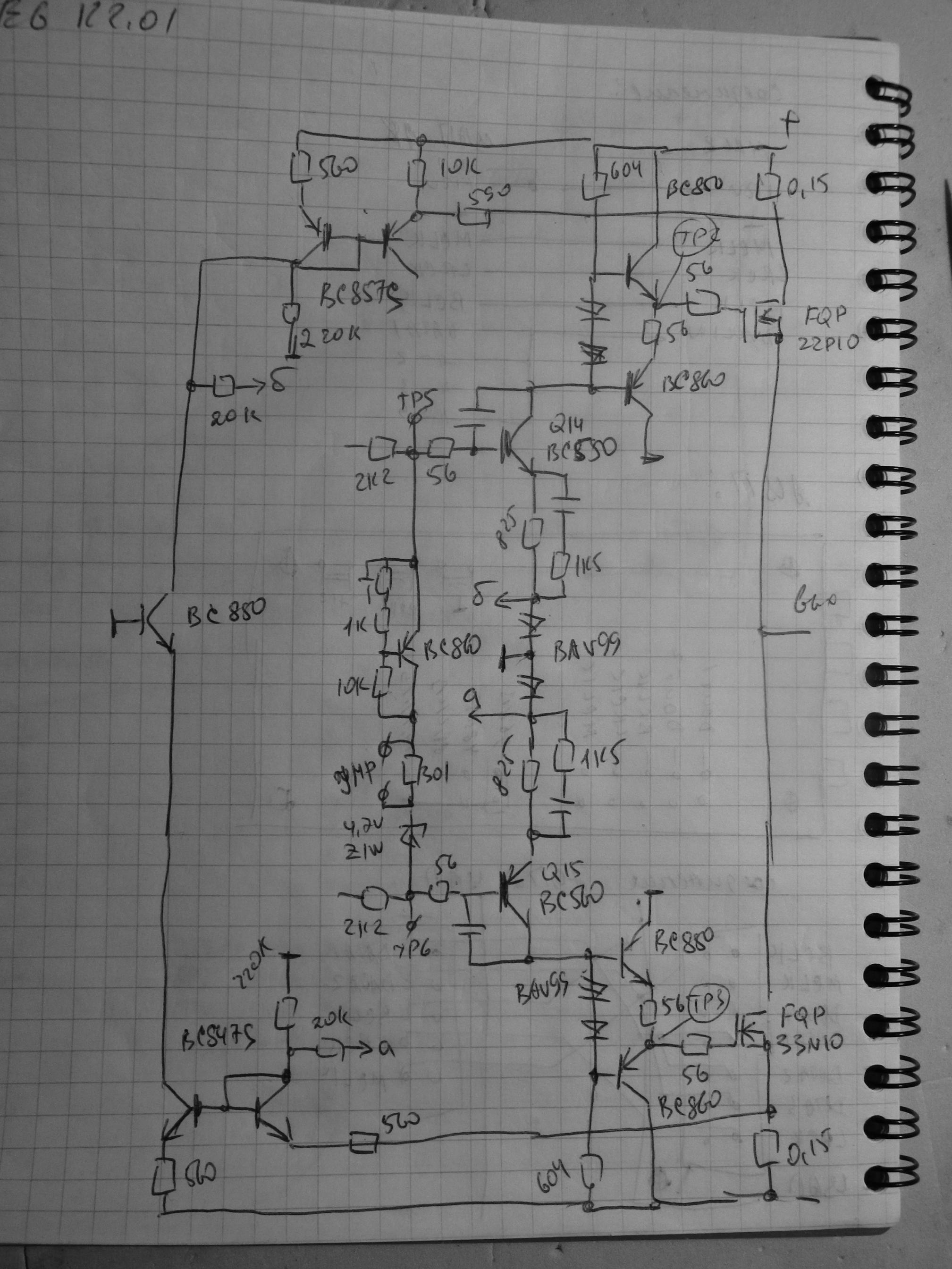

Вложение 22158
Зачем же такие жертвы, можно спросить схему На какой конкретно Стег нужна схема? (В личку)
